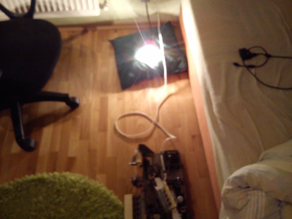

Příspěvek od joco » 14.11. 2013, 18:16
ako je možné vidieť na obrázku žiarovka svieti naplno
