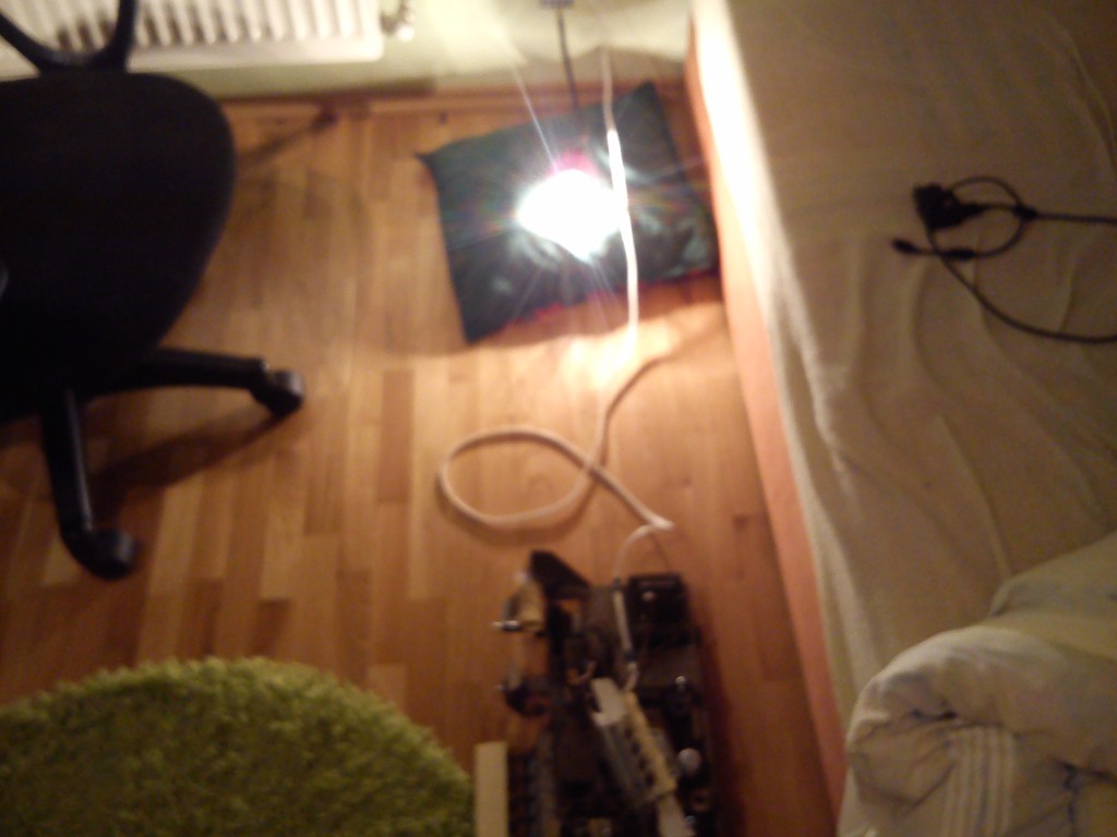

dobrý deň našiel som doma rádio a chcem ho opraviť. po výmene kábla a vyčistením od prachu som zapol kábel do siete a zapol rádio po asi 15sek. sa začalo z trafa prskať neviete čo to mohlo spôsobiť ? veľmi pekne ďakujem za hocijaké rady.

trafo je ešte stále v poriadku je tam niekde skrat ale kde tak to neviem všetko som už obišiel ako zistím že mám zlý kondenzátor Dakujem.Milan píše:Trafo to má nejspíš za sebou, tepelná pojistka ani nestačila zareagovat. Může mít závitový zkrat, nebo může být zkrat někde v přijímači-např. vadný kondenzátor. Též může být přeplé na 120V voličem vzadu na šásku. Je proto vždycky dobré zařadit do přívodu k rádiu klasickou žárovku 230V/60W, když už to chce někdo mermomocí hned zapojovat do zásuvky bez předchozí revize. Podle toho jak svítí se hned pozná zvýšený odběr (když je vše ok tak její vlákno jen žhne).

no tu mám odpojené trafo a na vstupe do dosky (označene na obrázku) som to skusil z prepiskavatkom a ono mi to pípalo čiže obvod tam bol, niekde mám skrat ale neviem už kde
asi niejaký ten kondenzátor ale neviem ako to zistím :/
