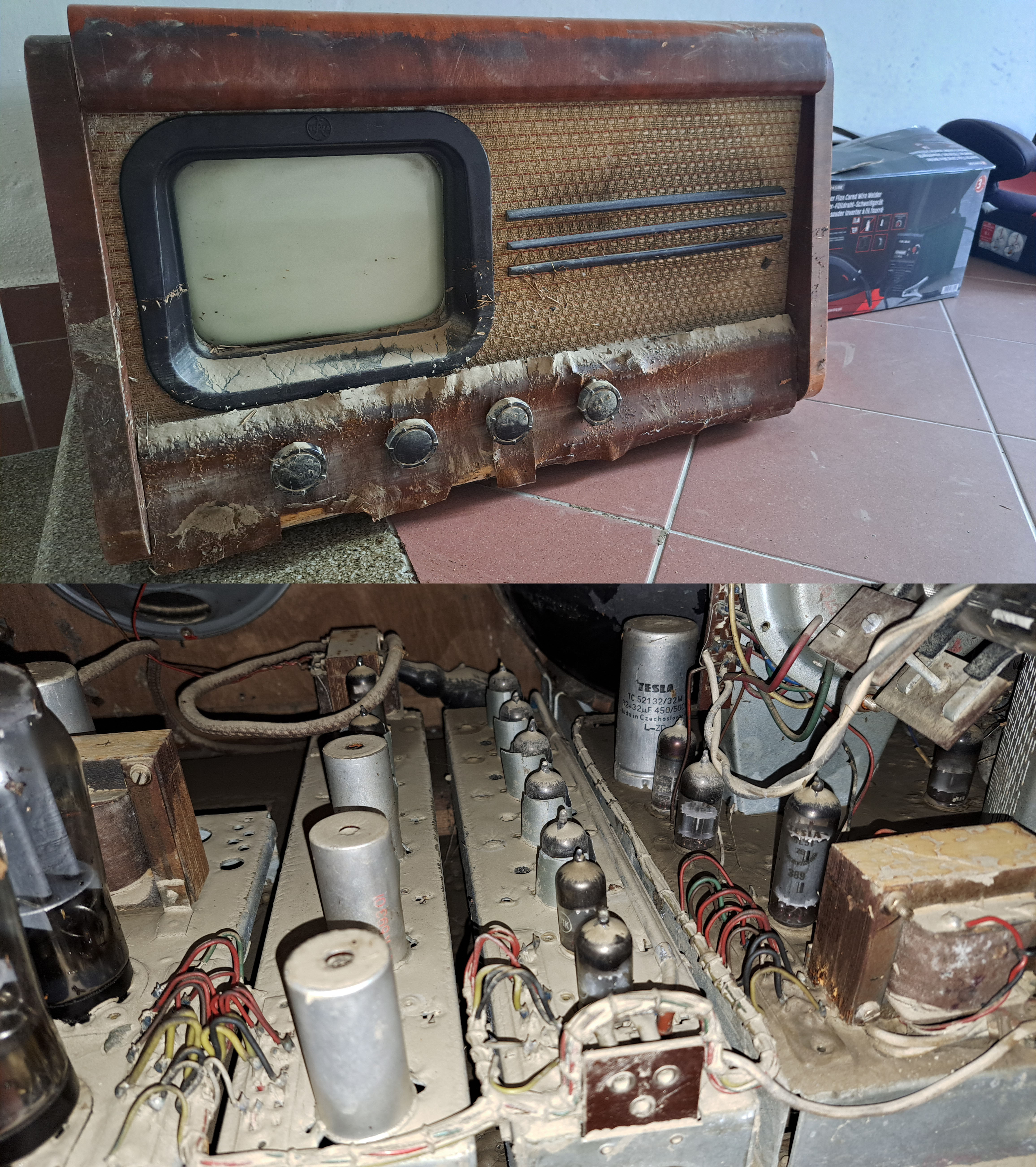

Pokud by měl někdo zájem, tak mám k dispozici TV Tesla 4001 A2. Bohužel by v dílně, který skončila pod vodou a televizor byl částečně zaplaven. Předpokládám, že by se mohl hodit alespoň jako zdroj náhradních dílů.

Jsem z Brna. V mezičase jsem ji vydělal z bedny a velmi pečlivě elektroniku vyčistil. Skříňka by potřebovala v dolní části předyhovat, jinak ale není její stav nejhorší. Jsem na vážkách, zda se nepustit do renovace alespoň zdroje, signálové části a rozkladů - abych ji mohl napájet kompozitním signálem. Pokud dáš 500, tak je tvoje.

Už jsem odpověď poslal :-) Jinak jsem ji v mezičase vzal velmi opatrně wapkou z přiměřené vzdálenosti a nyní se suší.

A vyndal jsi z šasi trafa a tlumivky?
