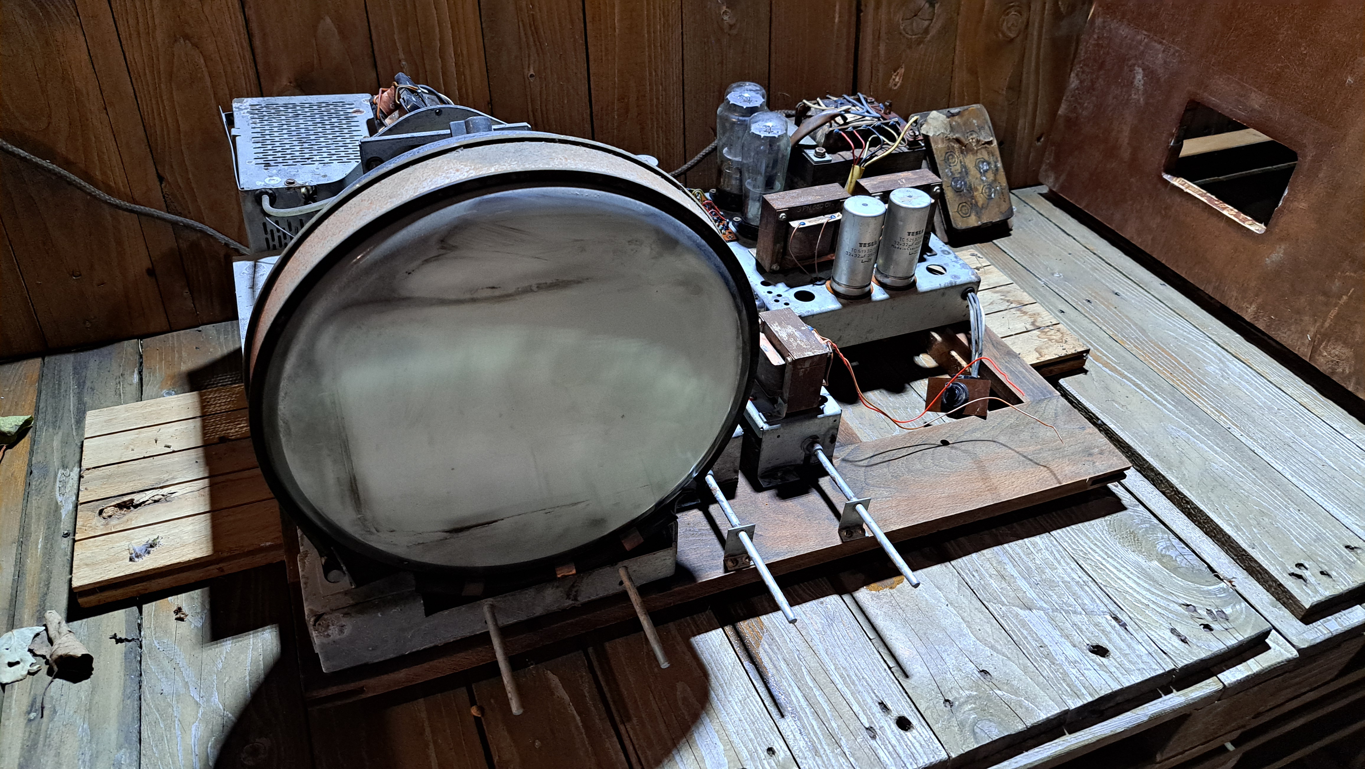

Jsem z Brna. V mezičase jsem ji vydělal z bedny a velmi pečlivě elektroniku vyčistil. Skříňka by potřebovala v dolní části předyhovat, jinak ale není její stav nejhorší. Jsem na vážkách, zda se nepustit do renovace alespoň zdroje, signálové části a rozkladů - abych ji mohl napájet kompozitním signálem. Pokud dáš 500, tak je tvoje.

Jinak jsem ji v mezičase vzal velmi opatrně wapkou z přiměřené vzdálenosti a nyní se suší.
A vyndal jsi z šasi trafa a tlumivky?
Hlásím se opět po roce s dalším pokrokem. Stále mě trápí problém s obrazem. Abych vyloučil závadu ve VF dílu, odpojil jsem tlumivku L15 za obrazovým detektorem a přímo na R22 jsem místo ní dal vazební kond 47nF a připojil výstup videa ze settop boxu. Obraz je bohužel stále mázlý. Zkontroloval jsem proto obrazový zesilovač pomocí generátoru a zdá se v pořádku. Při sinusu 2,5V RMS od 10kHz po asi 2MHz na vstupu mi to na mřížku obrazovky dávalo skoro 30V. Stejnosměrná složka byla kolem 8V.
Ještě jsem zjistil jednu divnou věc. Ostrost obrazu se trochu zlepší, pokud vyjasím obrazovku naplno. Obraz je sice hodně přejasený, ale trochu se zaostří, že se dají přečíst malá písmenka z menu settop boxu. Pokud stáhnu jas na správnou úroveň, aby byl tak akorát, obraz se po pár vteřinách zase rozostří, že je to zas nečitelné.
