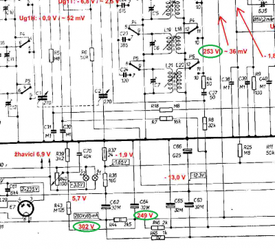

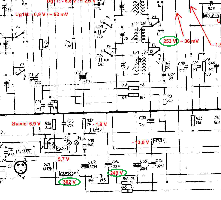

Dobrý den, jsem novopečený důchodce, a náhodou jsem našel tento webík. Docela se mi to tu líbí.... Jen ten Váš měřák, jako orientační měření OK, také mám podobný. Ale na spéšl měření ne, navíc by as bylo dobře něco o měření nastudovat. To je ovšem Vaše parketa, do toho nemíním brblat. Jen mě zarazilo, "na jednom drátu" 3 různé hodnoty. Jak jste k ni dospěl? Na obrázku jsou v kroužku. Nic moc rozdíl, jistě, ale nevím proč. Nebo je měřeno vždy jindy? To by potom odpovídalo.

Dobrý den,věčnýamatér píše: 03.09. 2020, 10:17 Dobrý den, jsem novopečený důchodce, a náhodou jsem našel tento webík. Docela se mi to tu líbí.... Jen ten Váš měřák, jako orientační měření OK, také mám podobný. Ale na spéšl měření ne, navíc by as bylo dobře něco o měření nastudovat. To je ovšem Vaše parketa, do toho nemíním brblat. Jen mě zarazilo, "na jednom drátu" 2 různé hodnoty. Jak jste k ni dospěl? Na obrázku jsou v kroužku. Nic moc rozdíl, jistě, ale nevím proč. Nebo je měřeno vždy jindy? To by potom odpovídalo.proč.png

302 V bylo naměřeno před R44 (má být podle schéma 280V), 249 V bylo naměřeno za R44. A 253 V bylo naměřeno na spodním konci cívky primáru 2. mf obvodu. Rozdíl tam tedy je 4 V asi způsobený, že jsem to měřil v průběhu 20 minut. Kdybych měl horší měřák, možná bych ty rozdílné hodnoty nezaznamenal.

Ten rezistor 2M5 na magioko jsem asi před měsícem měnil. Předtím měl skutečnou hodnotu cca 3M4. Dal jsem tam nový 2M2. Občas se dívám, kde co vypadá špatně a snažím se to přeletovat - ve snaze najít studený spoj. Přeletoval jsem už teměř vše, včetně cívek, patic a ukostřovacích bodů. To oko mě ani tak netrápí, ale prokazuje, že výsledný signál na 2. mf obvodu je slabý, nepřemůže ani předpětí 1,7 V. Asi je signál slabý hned ze směšovače, ale jak ho s čím porovnat nevím, 36 mV se mi zdá málo. Díval jsem se do mapy, vysílač na SV je dokonce jen 2 km daleko a AVC i s EM80 stávkuje.
