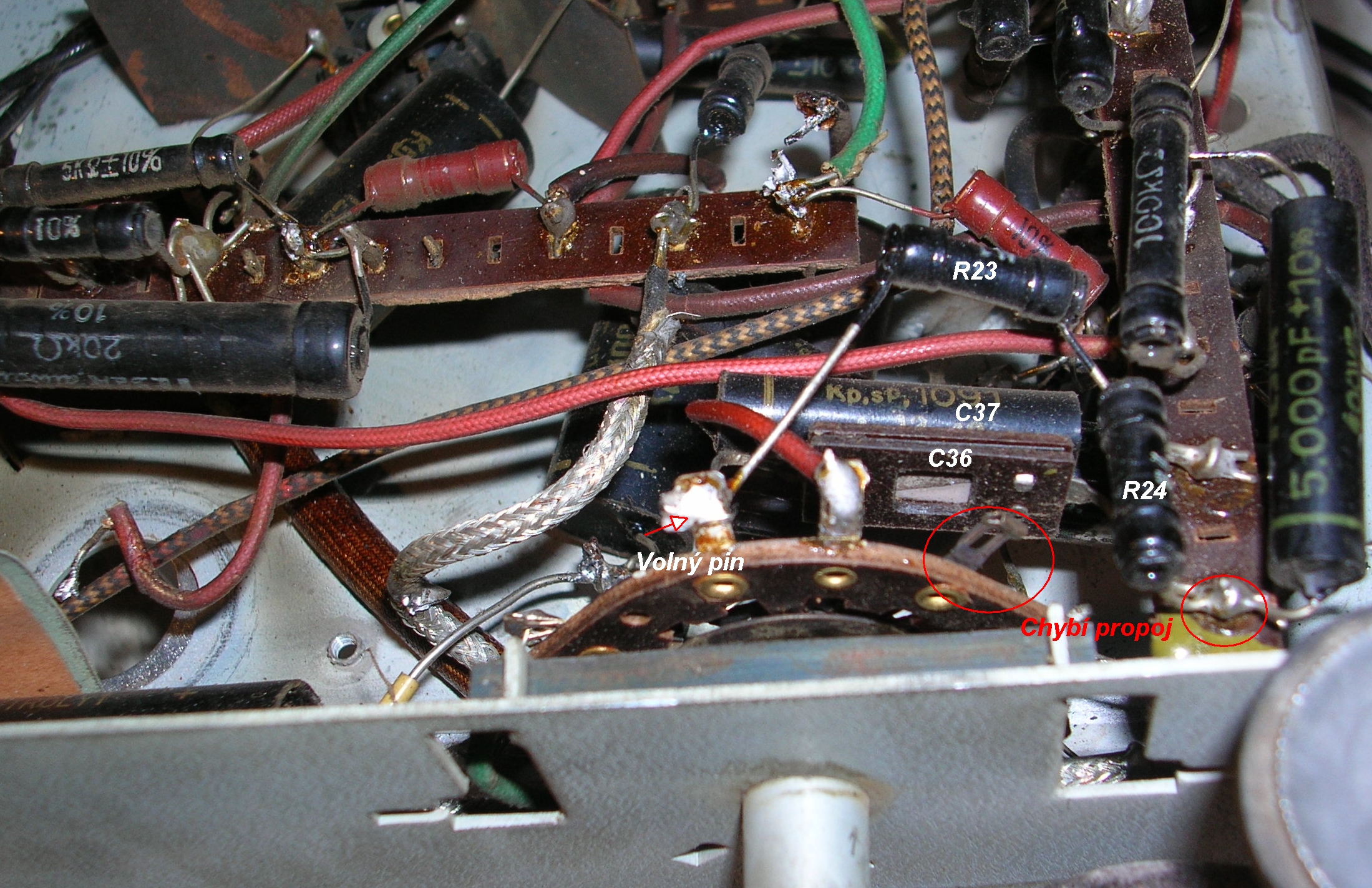

Hledal jsem fotky spodku radia, neni jich na netu moc.
Nasel jsem jednu, co ma stejne usporadani soucastek okolo prepinace P3 jako moje radio.
P3 je vpravo. Poradi soucastek od predniho cela:
placaty C35
R23
asfaltovy C37
zde je odkaz na foto jineho kusu

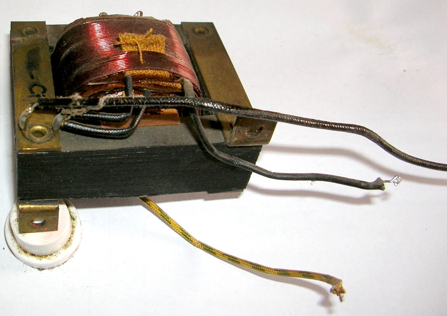

Tady je foto vystupaku.
Zespod jsou videt 4 draty sekundaru. 2 z nich jsou pres pajeci ocko na trafu spojene s kostrou.

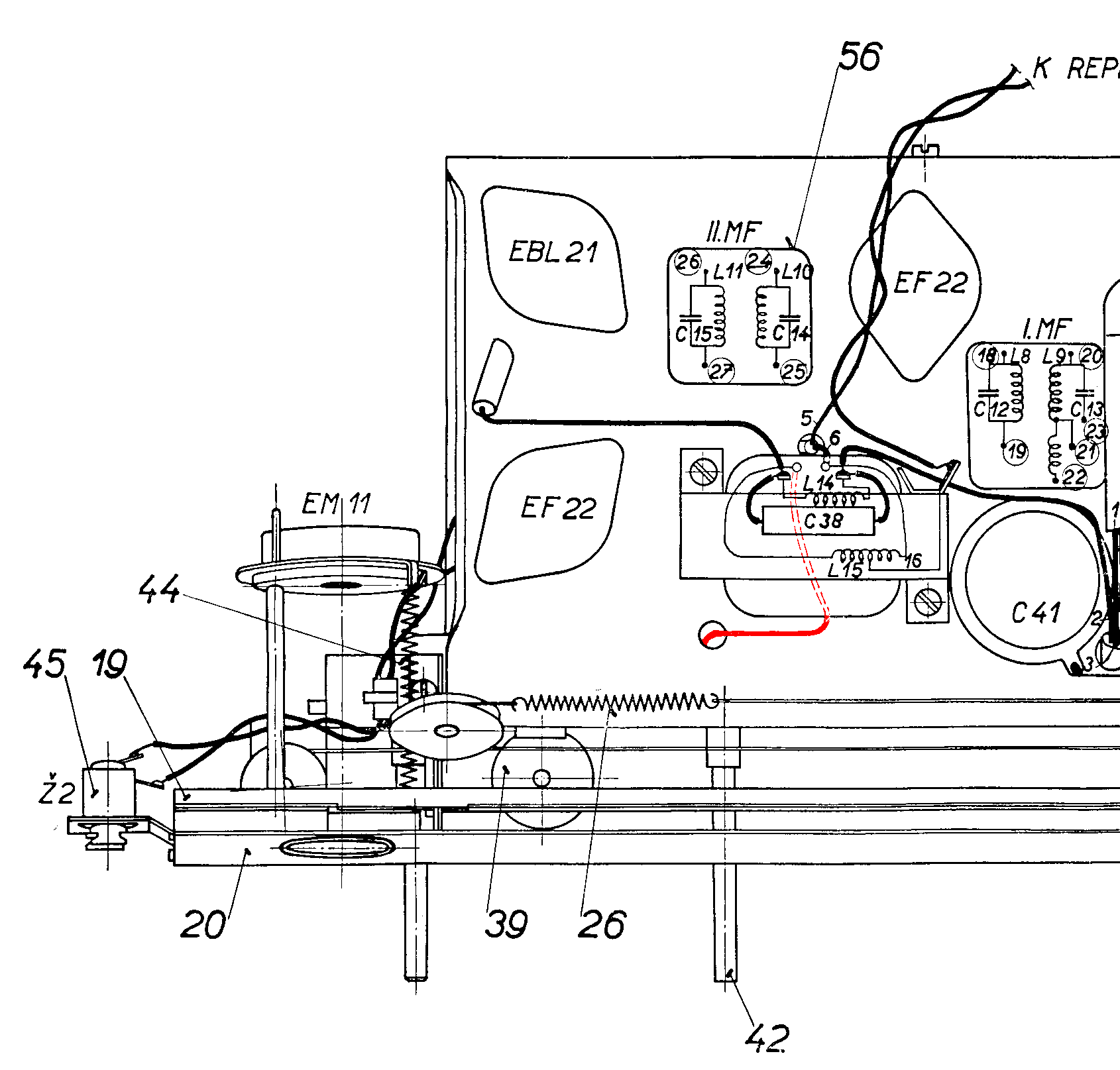

Samozřejmě by byl nesmysl, kdyby výrobce osadil všechny součástky kolem zabarvení zvuku a nedal tam jeden drátek, jó kdyby to bylo dnes, Číňan by vyřadil všechny součástky, jen ten drátek by tam zůstal.
To propojení je provedeno na elektronkový přijímač nesmírně tenkým drátkem takže stačí při opravě neopatrný pohyb a drátek je fuč a poté na spájeném spoji ani neni pohledově nic vidět.

lubos1961
Příspěvky: 84
Re: TESLA Harmonie II - zmena v zapojeni
Příspěvek od lubos1961 » 20.03. 2021, 10:59
hejnej píše:
20.03. 2021, 10:34
Ano dva jsou spojeny s kostrou.

Diky Lubosi,
projdu to znova dle tveho rozkresu soucastek.
Ten jsem nemel. Dost mi to pomuze.

Příspěvky: 232
Příspěvek od hejnej » 20.03. 2021, 13:58
Tak jsem to jeste porovnal s temi podklady od Lubose.
Zmatl me volny pin na P3, kde je krajni pin (oznacil jsem ho bilou sipkou) s C36 a ten kontakt je zkraceny a nema kontakt s otocnym kontaktnim stredem P3. Tam pripojim vyvod sekundaru vystupaku.
V cervenem krouzku mam kontakt P3, kde jsem zjistil, ze v radiu chybi propojka na druhy konec C36!
Nevypada to, ze by tam bylo nekdy neco pripajeno.
