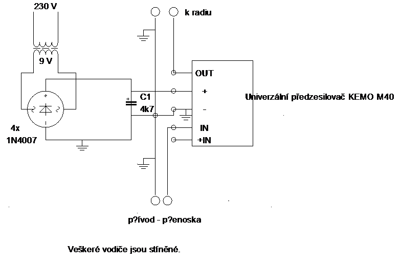

Při hrabošení v mém radiošpajzu jsem našel ledacos.A vzpomněl si na debatu, myslím radiojournalu, kde se jeden mladík vyptával na připojení šáska s vložkou VM 2... v radiu Dunajec.Vytáhl jsem Piano, na které jsem sehnal na Aukru ND, a začal experimentovat.Měl jsem na stole od neuskutečněné akce zesiku pro mikrofon od Conrada "Univerzální předzesilovač Kemo M040N - obj. č. 11 49 87.Má být sice napájen 9 až 24 V= , no jediné tráfko po ruce dalo naprázdno něco přes 9V, tak jsem to narychlo zbastlil.Brum až uši rolovaly.V návodu sice psali něco o kondu 100 pF paralelně na napájení.Blbost.Pak jsem si přečetl originál,mj. i v ruštině,(jo jo, někdy se furt hodí....),a zjistil, že to je 100 uF.To už bylo lepší, ale při zesílení děs.Nakonec jsem tam vrazil (fakt omylem !!), 4700 uF. Hudbička z desky OK!!! Jen mi vrtá hlavou.Není to moc? O diody nejde, spíše o ten modul, jak mu bude ? Ještě zkusím minimalizovat délky přívodů, trafo vč. usm. můstku dotatečně daleko a odstínit, pak zmenšit kondík atd... Bylo by to elegantní řešení pro některé případy. dobře by se to schovalo. Máte někdo zkušenost ev názor? Polemika vítána.Jo, a trochu jsem to nakreslil, sorry, neumím to moc, ale k pochopení stačí.Snad.Tak díky předem.

Neznám sice uvedený UZ Kemo M040N, ani Piano - stačí uvést výrobní označení, výkres bych si možná mohl prohlídnout v knihách či na netu, jsem zaměřen spíš na kategorii elektronek ale: VM přenoska má poněkud jinou frekvenční charakteristiku a citlivost - u tesláckých gram to byl kumšt, než dřívější krystalky atd. Z toho plyne jedna celkem obecná potřebnost : kvalitní ss zdroj a pokud to vyžaduje UZ, pak i stabilizace ssU pro něho. Začal bych asi nejdříve u zdroje - blokovací kondy mezi ss a stř. složkou u diod budou jistě nezbytné, filtr by asi stačil kolem 1-2G místo 4G7,ale pozor na jeho Ujmenovité, kvůli "svodovému proudu - filtry ve starých rádiích ,lafantastika - vrčí na místním příjmu, ", společná "zem" pro stínění, starší rádia mají hlučné motory pro VeeMky, umístění trafa ve zdroji dělá někdy divy - viz některé ve starších přijímačích - nevím , jo a jaký ss I má uvedený UZ při zátěži, možná bude třeba osciloskop na "hrubé sladění obou". Snad toho filtrování nebude třeba někde víc, než je zvykem. Dejte vědět, jak pokračujete, případně někdo dá víc a lepší rady.
Pěkné bastlení, které je někdy skoro i výskumná cesta v hledání neposlušných elektronů.

Tak zkusím toto, elyt budu snižovat. O víkendu se do toho pustím.Jaký je názor ctěné společnosti na zapojení?? :oops:

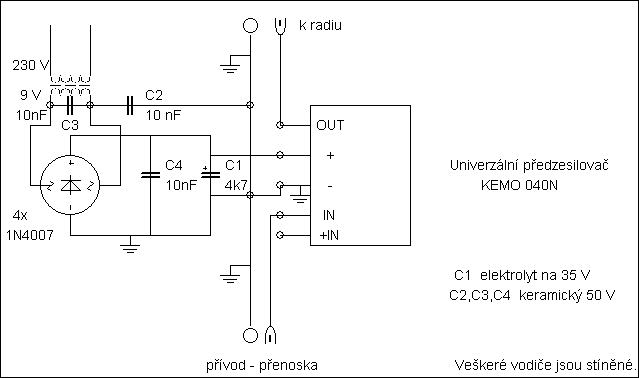

Doplněno 8.12. tak jsem to nechal dle nákresu a běhá to super už několik dnů.Navíc jsem asi objevil Ameriku, zde je totiž toto :| http://www.pira.cz/zdroj.htm No comment :oops:

Ten kondik mozespokojne nechat 4700 µF.Je to filtracny kondik.
