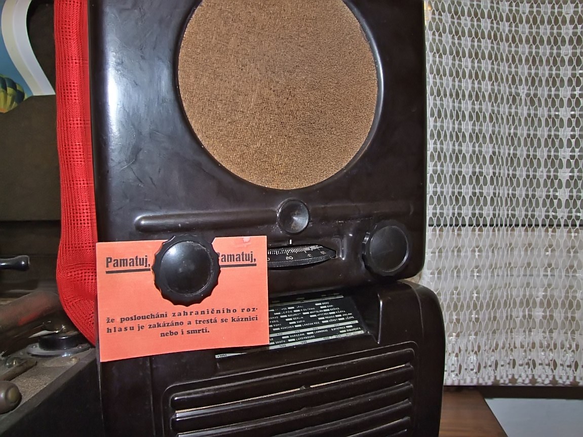

Na přijímačích DKE38 a VE301DYN často schází „slepice“ v kruhu.
Po válce byla často vyškrabávaná, čemuž se nelze divit. V žádném případě nepropaguji tento bývalý režim ani s ním nikterak nesympatizuji, ale z historického hlediska je vhodné tyto ornamenty na původní skřínky vrátit, je to dobový artefakt. Pro sběratelské účely!
K tomu je však potřeba získat skříň, například od kolegy, kde jsou tyto specifické znaky nepoškozené. Tato orlice se řádně vyčistí kartáčkem a oblepí se asi do výšky 1 cm vhodnou lepenkou tak aby vzniknul kalíšek do kterého se nalije Lukopren N 1522 pro výrobu forem.
Po vytvrzení se tato forma sejme a vymaže slabou vrstvou vhodně barveného epoxidu v odstínu skřínky. Po vytvrzení epoxidu se hotová „slepice“vyjme, spodní část se lehce zarovná na jemném šmirglu a nalepí do prostoru ve skříni kde byla „slepice“ vyškrábána. Lepí se barveným epoxidem v odstínu skříně ! Je vhodné nespěchat a vyrobit víc kopií a teprve z nich vybrat tu nejpovedenější.
Při pečlivé práci není poznat že se jedná o repliku. Proto by mělo být napsáno v průvodní dokumentaci přijímače, že tento znak je replika.
Upozorňuji ještě, že po válce se prodávala skříň BEZ této svastiky a jedná se o originál. Lze to snadno rozeznat, že v kolečku je bakelit hladký a uvnitř skříně je to odfrézováno.
Stejným způsobem se dají vyrobit i různé jiné ozdoby. Jak je vidět na obrázku, třeba znak Telefunken.
