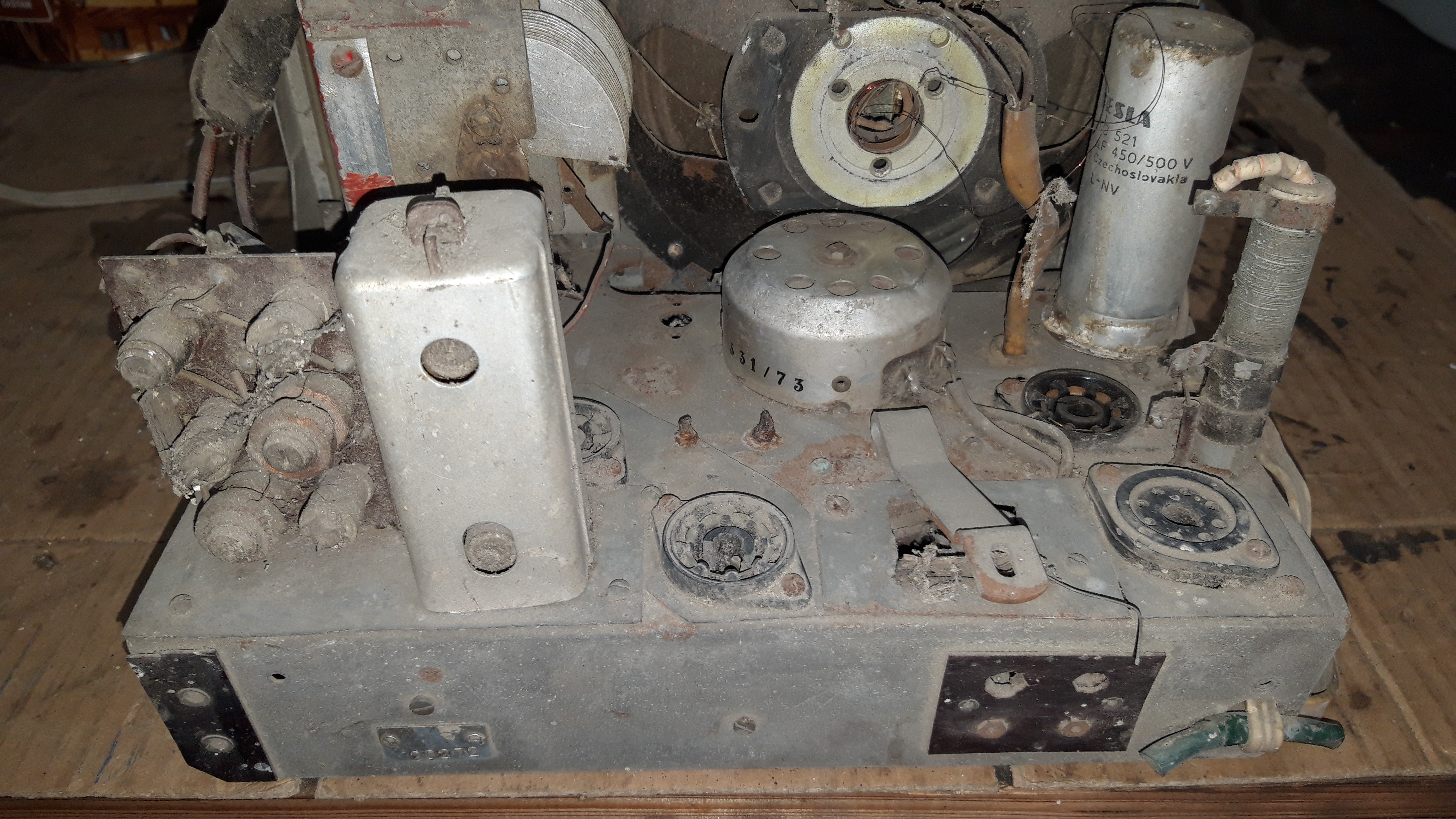

Zdravim.

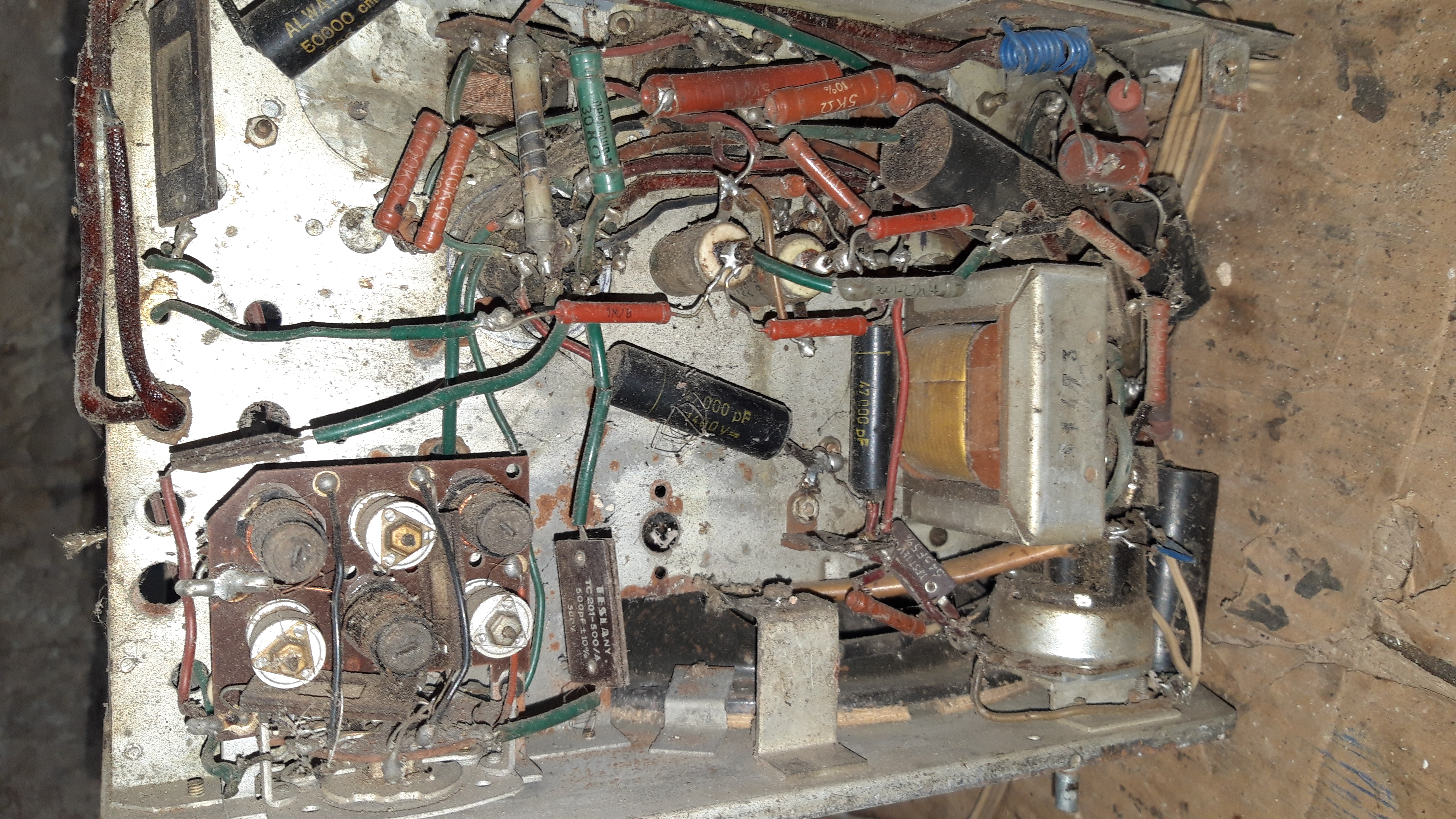

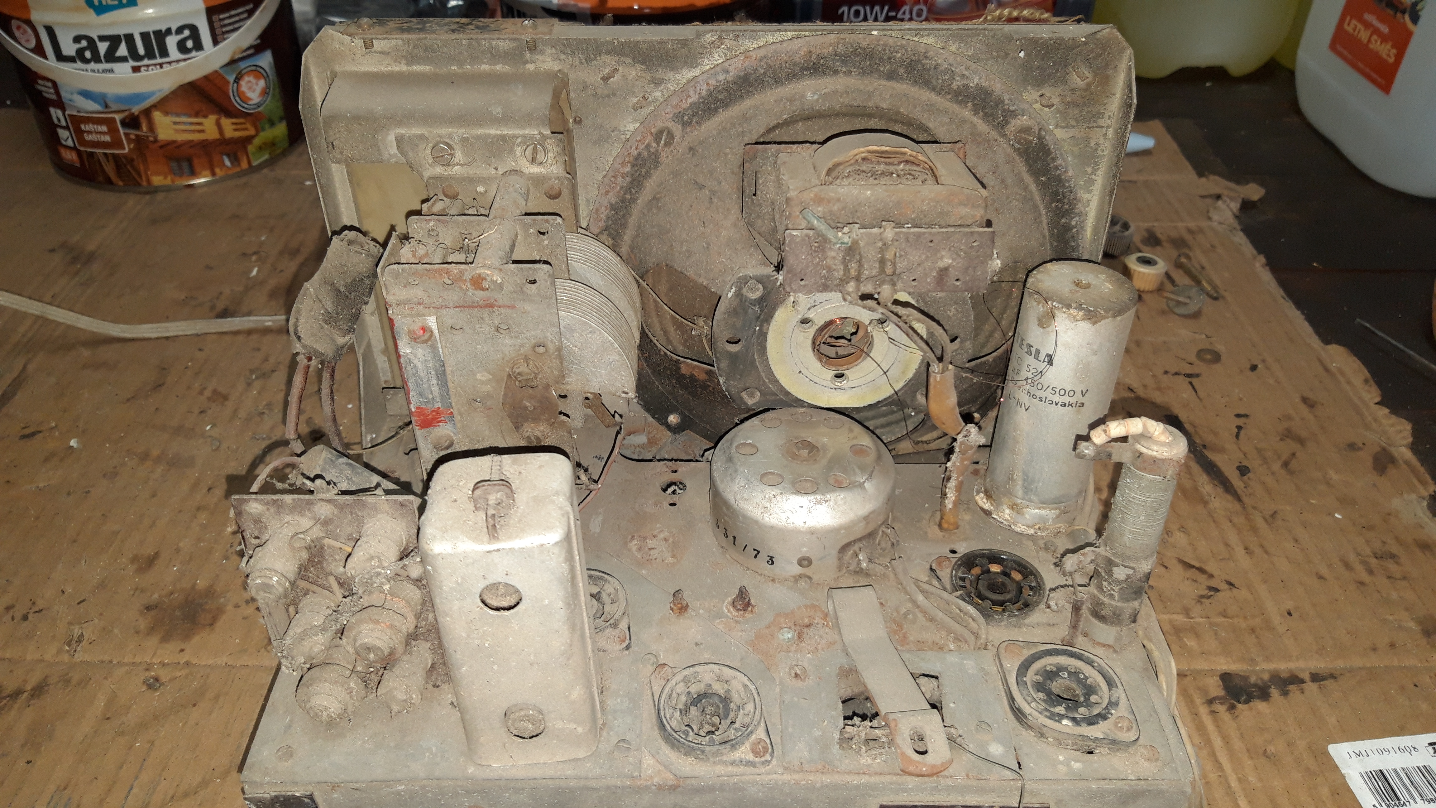

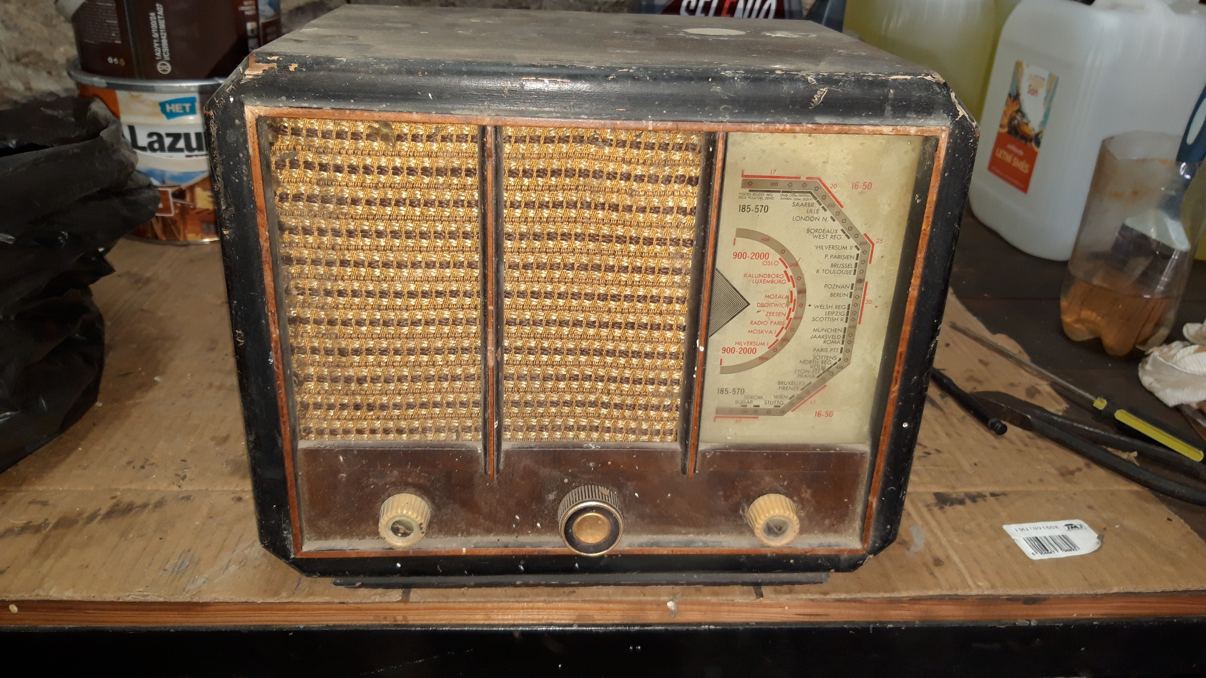

Zachranene pred sbernym dvorem.Bohuzel je sasi predelavane na Tesla soucastky,patice elektronek na provizornim plechu prisroubovane k sasi sroubky,jiny sitovy elyt(Tesla),jine ladici soupravy vlnovych rozsahu,vyndany magnet repra,ktere bylo puvodni vcetne vystupniho trafa.Puvodni stupnice,ladici kondenzator,skrinka,bez zadni steny...Proste chudacek Frankenstein TESLA.
Pripomina mi to nejaky predvalecny Telefunken.
Chtel bych k nemu najit nejake info,ale zadne firemni znaky nikde nejsou.
Dokazal by nekdo nasmerovat spravnym smerem k znacce a typu?Zbytek uz si dohledam.Moc diky.F

Tak jsem pokrocil.Jedna se asi o toto,nebo pribuzny model...
https://www.radiomuseum.org/r/sbr_331.html
https://www.radiomuseum.org/r/sbr_ondolinette_1331.html

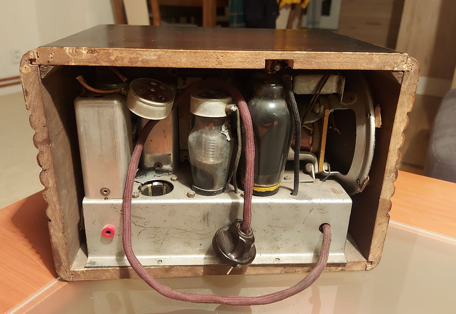

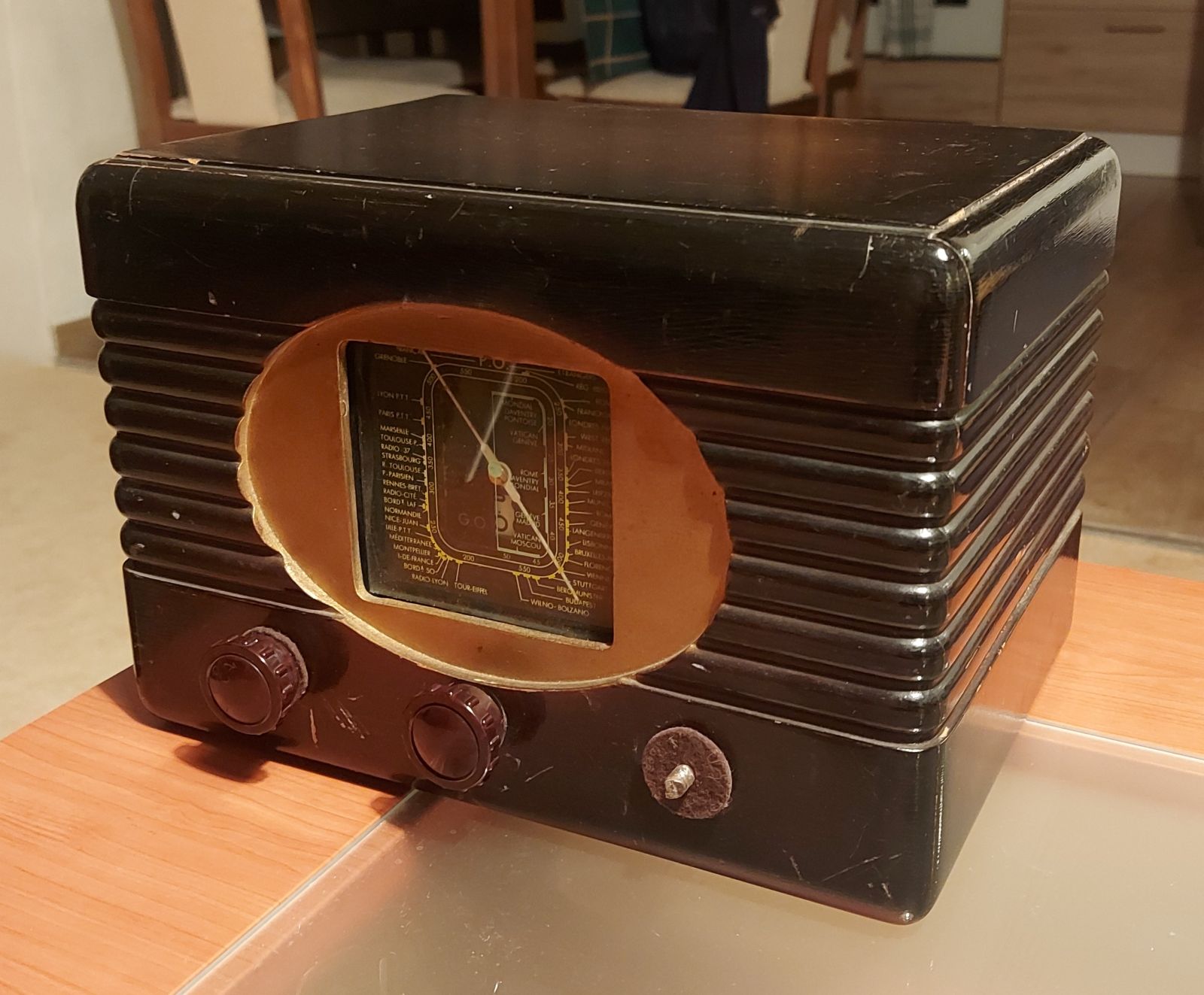

Jak jsi to dohledal? Já mám trochu podobné francouzské nebo belgické rádio, taky s C lampami a dost přebastlené, a typ se mi najít nepodařilo, není na něm žádné označení. Koupil jsem ho na setkání HRČS a prodejce tvrdil, že je to domorobo, ale evidentně je to tovární výroba. Je v tom už selen, takže to bude nanejvýš konec 40. let. AI mi na to napsala, že je to Talisman 308.

Florian: Řekl bych, že je to amatérská překopávka té původní Ondolinetty na klíčové lampy a žhavicí odpor z Talismana. Důvodem mohlo být to, že původní rádio bylo určeno jen pro síť 127 V a původní lampy mají žhavicí proud 200 mA, čili skříň by byla při síťovém napětí 220 V neúnosně vytápěna (ještě více než pověstné Trio 420U. Možná se tam stalo ještě něco více, třeba byly vstupní cívky zničeny úderem blesku, proto byla osazena teslácká cívková souprava a mefka. Jenom mi není jasné, proč není osazen druhý mf filtr. Jinak je to celé silně eckelhaft, bez milosti bych to vzal pod sprchu a pak to aspoň týden sušil na sluníčku.

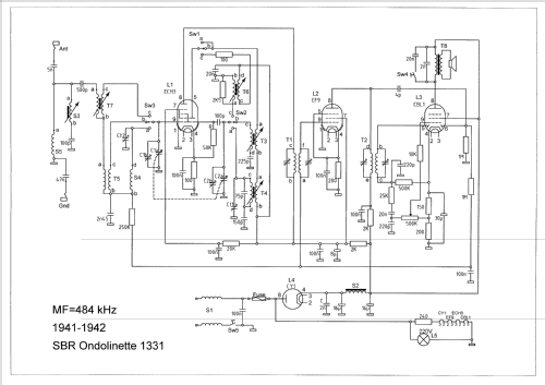

Jirka5- Jo,ten duvod predelani byl urcite to napeti 127V,to mas pravdu.Jo a umyti tomu jen prospeje,az bude vhodna doba.Je zajimave,jak se sem k nam dostalo Belgicke radio firmy S.B.R a prezilo alespon v takovem stavu.Moc uz jich existovat asi nebubude.

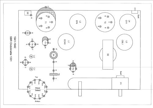

Jeste by to chtelo solidni schema a dratovacku zespodu.Nejake schema k 1331 i 331 uz mam,zatim alespon neco.Internet uz neni co byval.
331 je v priloze dole pod schema1331.Je to oskenovany original vcetne poznamek.

Peca-Tak treba ta stupnice je asi tahle,minimalne stejny vyrobce.....
https://www.jogis-roehrenbude.de/Franzose.htm
A to uz je smer,urcite Francouzske radio,protoze PO,OC a GO jsou zkratky francouzkych oznaceni vlnovych rozsahu.
Myslim,ze ta skrinka origo k tomu chasis nebude,uz proto,ze je vyrizla dira pro cepicku elektronky na tve fotce zadni strany s chasis.
A take se mi nezda to chasis,protoze urcite meli na antenu jine svorky a obcas i nejaky stitek s vyrobnim cislem.Tohle vypada dost amatersky.

Florian: Schema rádia ukazuje, že překopávka byla ještě rozsáhlejší, než jsem si myslel. To rádio bylo totiž původně laděno proměnnými indukčnostmi. Tam zřejmě byla i závada, možná i mechanická, se kterou si neznámý bastlíř nevěděl rady. Proto byla dosazen i exotický ladicí kondenzátor. Vzhledem k tomu bych už ani původní schéma a drátovačku vůbec nesháněl a rádio bych zapojil podle Talismana, když už tam jsou ty klíčové láhve. Pokud chceš, aby to rádio v dnešních podmínkách aspoň trochu hrálo, rozhodně nedoporučuju zachovávat úsporné zapojení, mám s tím velmi špatné zkušenosti. Tohle rádio stejně už nikdy v původním stavu nebude. Když Talisman, tak Talisman...

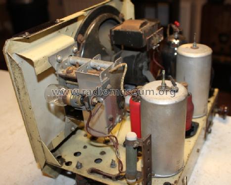

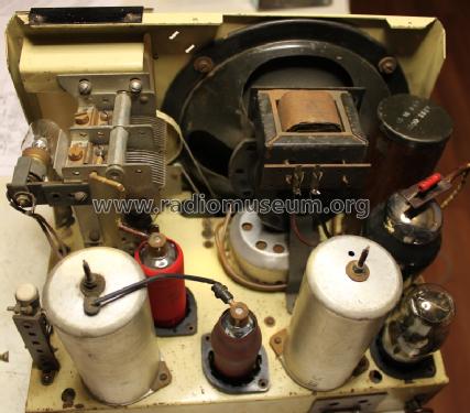

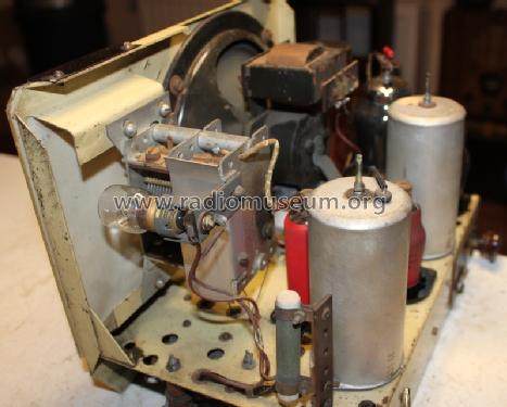

Tady fotka vnitrku te 1331 z internetu,ja tam vidim stejny lad. kondik.Postahoval jsem vse,co se k 1331 a 331 dalo najit,vcetne fotek.A na schema k 1331,co jsem sem dal,je ten lad kondik videt pod oznacenim C1,C2(C1a,C2a) sprazene na hrideli.

Florian: Tak se omlouvám, dost blbě vidím a to schéma je děsně malé, ty ladikondy jsem přehlédl. Tím spíš nechápu, proč ten původní bastlíř všechny ty původní cívky vyhodil. To rádio je tak zbastlené, že už mu víc ublížit nemůžeš. Překopej to na čistokrevného Talismana, jak ti radí Jano, nebo jak jsem ti radil já. Něco jiného by bylo, kdyby to rádio bylo originálně zachovalé. Pravděpodobnost získání dalšího exempláře této rarity ovšem považuji za nulovou.
