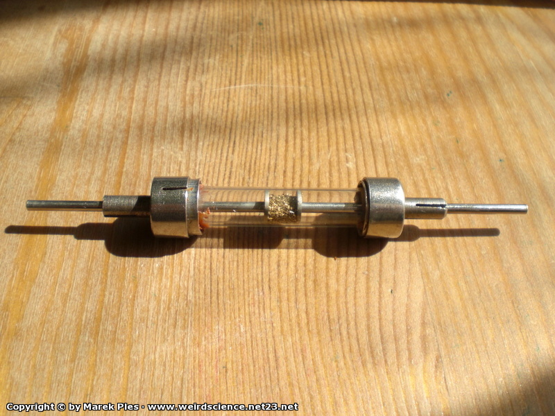

Neumim "0pšonka" - prosim přeložit: http://www.weirdscience.net23.net/Koher ... retro.html

Ten původní vypadal trochu jinak a měl i lepší vlastnosti: v držáku krystal a proti krystalu nastavitelný drátek s čudlíkem na uchycení rukou, aby se našel nejcitlivější bod na krystalu. Bohužel už nemám ani fotku. Tohle už je spíš primitivní dioda.

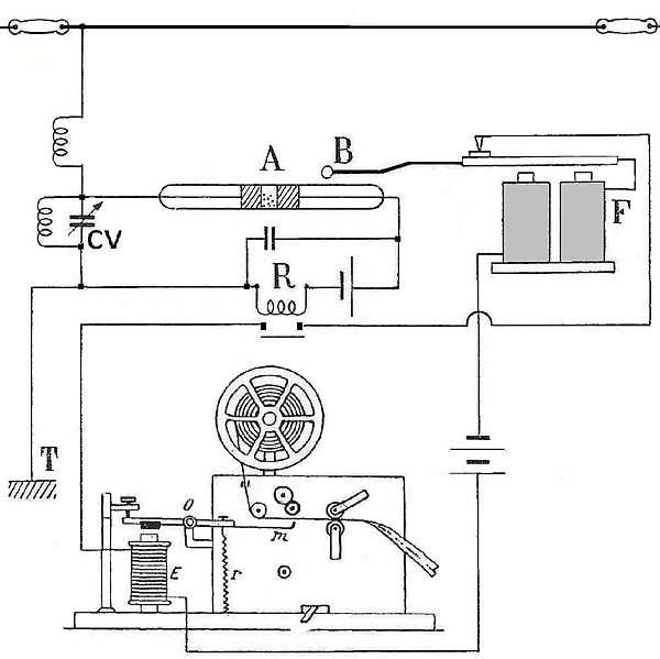

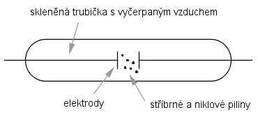

Vyjasnění,co to koherer je...
V roce 1890 Édouard Branly upozornil, že vodivost způsobená elektrickými výboji otřesem zmizí. Vycházel z dřívějších znalostí, že měděné piliny mírně nakupené mezi dvěma mosaznými destičkami jsou elektricky nevodivé, ale díky indukovaným proudům se vodivými stávají. Tak vznikl Branlyův koherer.

Mám pocit, že nehledáte koherer ale krystalový detektor , jak to popisujete. " krystal, drátek...čudlik, nastavitelný..." Ten funguje ÚPLNĚ JINAK než koherer, kterého funkci Vám popisuje jjarda.jjilek píše:Ten původní vypadal trochu jinak a měl i lepší vlastnosti: v držáku krystal a proti krystalu nastavitelný drátek s čudlíkem na uchycení rukou, aby se našel nejcitlivější bod na krystalu. Bohužel už nemám ani fotku. Tohle už je spíš primitivní dioda.
Jestli se nemýlím, tak chcete udělat A POSLOUCHAT krystalku, než neseženete ten detektor s čudlikem, lze jej nahradit germaniovou diodou a nic nastavovat nemusíte.
Na KOHERER se nic poslouchat NEDÁ , to je v podstatě spínací prvek. (pro relé, žárovku...)
