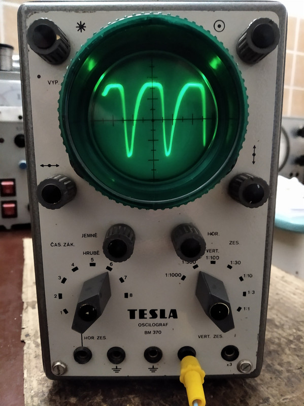

A k tomu tvaru budícího pulzu. Takto špičatý tvar jsem viděl jen u tv s automatickou regulaci vodorovného rozměru s varistorem, kdy elektronka nejede v oblasti mřížkového proudu. Pokud se jedná o tv bez automatiky, tedy všechny tyto stary tv, tak předpětí vzniká průtokem mřížkového proudu a na vrcholu pulzu je charakteristická ploška, která vznikne právě náběhem mřížkového proudu a tím zatížením budiče.
Ty máš ale pulz do špičky i u tv s mřížkovým proudem, což je pro mě záhada.

Budící impulz je takový jaký je. Zkoušel jsem PABC 80 od různých výrobců jeho tvar je stále stejný, Při spuštění dává budič cca -19V na g1 PL81 , jakmile dojde po nažhavení ke spuštění koncového stupně a zavedení impulzů z VN trafa , zvýší se na hodnotu -58V. Zapojení je původní, nepřebastlené, jen jsem vyměnil všechny karamelky a vysokoohmové odpory, u kterých nejvíce ujíždí hodnota. Tato Astra má už odjeto cca 20 hodin a je zcela bezproblémová. Obrazovka je původní 430 QP44 a má kupodivu dobrou ostrost a dobrý jas a kontrast. Synchronizace drží ve velkém rozsahu, není třeba do ní jakkoliv zasahovat. Jediné co ještě budu řešit je pomalý náběh snímkového rozkladu, kdy koncová pentoda PL82 od výrobce Telefunken má delší dobu než se nažhaví, a trvá cca 30s po náběhu obrazu, kdy se dotáhne spodní strana obrazu, ale pak spolehlivě drží. Mám sice na výměnu PL82 od Tesly, ty najedou hned, ale zase po 1hodině provozu se zmenšuje obraz na výšku cca o 10 mm z každé strany což se projevuje černým pásem v horní a dolní části obrazovky.

Po úpravě řádkového budiče na multivibrátor z TV Štandart, vypadá pulz takto:
Nastala tedy jediná změna a to tvar budícího pulzu. A najednou se to chová ukázkově. Odpor stínící mřížky PL36 jsem musel zvětšit na 10K a úbytek na něm je 110 V, tedy 11 mA, což je polovina původní hodnoty. Účinnostní napětí je 790 V a VN obrazovky 15,5 kV. Původní teplota PL36 215°spadla na 145°. Všechny hodnoty drží na stejné hodnotě od studeného náběhu až po mnoha hodinový provoz. Účinnost řádkového konce je tedy nesrovnatelně lepší, např. zmenšení odporu stínící mřížky z 10K na 8K2 způsobí zvětšení VN obrazovky na 16,5 kV a šířka obrazu nejde zmenšit na správnou velikost. Podotýkám, že v původním zapojení hodnota tohoto odporu musela být 3K3.

Ano, tvar pulzu odpovídá odpovídá dokumentaci a je stejný jako jsem naměřil i já. To ale neznamená, že ten tvar je optimální. Dneska by se to dalo nazvat tzv. kurvítkem kdy jedna část přístroje zbytečně přetěžuje (namáhá do mezních hodnot) jinou, aby životnost byla nějak omezená. VN trafo je očividně v pořádku, když účinnostní napětí drží. To jsem si ale nakonec na Narcisovi ověřil, že s dobrým (novým) trafem to funguje i v původním stavu.
