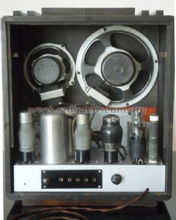

Je mi jasné , že schéma asi neseženu na Havel U34 , ( pro Heptodu je to opravdu jiný přístroj než mi vnucujete odkaz na Havel Zlatá Legie ) , ale několik přístrojů musí být mezi lidmi , například na radiohistoria.sk tam J.Svoboda poskytl fotky dvou skříní neznáte na něj kontakt ?? nebo jak ho zjistit (zkusím na radiohistoria.sk udělat dotaz) . Je tam pro mne taková zvláštnost , v přístroji mají být dva reproduktory jiné velikosti a každý má svůj výstupní transformátorek , dále na šasí je potenciometr 20 kOhmů . Podle mne mají být společně připojeny na plusové napětí a samostatně přivedeny na konce potenciometru , jezdec potenciometru na anodu koncové pentody . Mohlo by to tak fugovat jako regulace vysokých a nízkých tónů ?? Není hodnota potenciometru moc vysoká ? Bohužel někdo tuto a usměrňovací část předrátoval a repra odcizil .

Info foto z webu radiomuseum.org Jiné provedení neznám.
