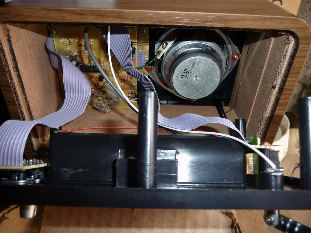

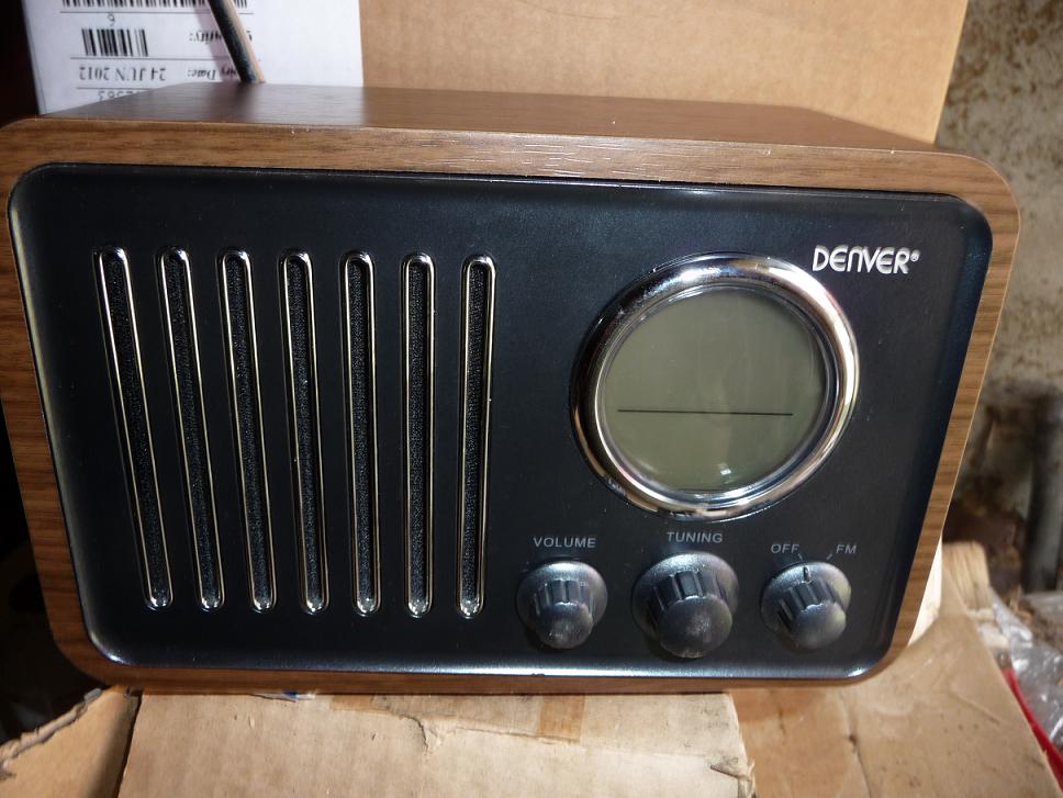

Pěkný den,nemáte někdo bližší info o tomto radiu? Paráda by bylo schéma, ale to těžko,i když, kdo ví ?? Radio se rozsvítí,přelaďuje,no hlásku nevydá......,mrška jedna.Vizualně je vše OK,takže žádný upadlý drátek,kontakt a pod.Bodnul by i návod.

Pekný kuúsok,skúste to opravit možnože je niečo so zosilnovačom alebo s reprákom-musi to by nejaky studeny spoj treba premerat a prepajkovat
Re: Radio DENVER
Pomocou multivibratora ,alebo aspon tenkeho skrutkovača,držať za kovovu časť ,skusiť či funguje koncovy stupen.
Nemal by byť problem najsť na nete zapojenie sučiastok v nom použitych.A potom podla ich zapojeni skusiť funkčnoť.
Najprv skus reproduktor,a potom pokračuj dalej.
