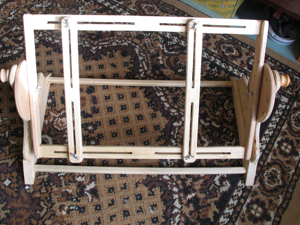

Po dlhšom čase som sa rozhodol si urobím radosť a urobím si nový stojan k opravám rádii.Dlho som mal niečo podobné :
viewtopic.php?f=27&t=119&start=10#p1473
Ale sa mi to až tak nepáčilo.Tak som si vyrobil niečo podobné.http://www.radiohistoria.sk/Oldradio/ma ... cu/0000965
Tu sú nejaké fotky.

Tak to je pěkné, gratuluji k výrobě stojanu. Čím jsou dělané ty drážky? Asi frézkou, možná tou co se dá koupit třeba v Hornbachu. Je to tak?
Děkuji. ;)

Drážky sú robené stolárskou frézov.Mám známeho stolára ,a ten mi ich robil.

Zdravím, děkuji za informaci. Nebude se držák prohýbat s těžším šáskem?
Také bych něco chtěl vyrobit, ale stále nejsem rozhodnut z jakého materiálu to vyrobit. Líbil by se mi dural.
Nebo i ocel. Ze dřeva snad jen ty boky, či ty kolečka. Takže to musím ještě uvážit. ;)
