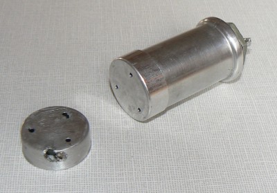

Dobrý den, je toto nějaký druh dvojitého elektrolytu s různýma hodnotama? Děkuji.

Ano, je.
Nedoporučuji připojovat do el. obvodů. Bud je vyschlej, anebo má svod , pak bouchne, možná ne hned ale třeba po hodině ! Anebo způsobí zkrat a poškození jiných obvodů.

Děkuji mockráte, ano, používat jej určitě nebudu!! Ale jen mi vrtalo hlavou, proč je každá kapacita na jiné napětí, u běžných dvojitých novější výroby jsou na stejné napětí. Zřejmě to bude konstrukcí uvnitř, proto ten jeden vývod dole a druhý nahoře. Nepitval jej někdo, či není na netu nákres? Tento kus určitě ničit nechci, je to pěkná relikvie.

Podle vzhledu se tu nejspíš jedná o takzvaný mokrý neboli "šplouchací" elyt.
Kathodou, záporným pólem, je zde hliníkový obal kondensátoru, současně jím však je i kapalina, kterou je uvnitř kondensátor naplněn (a která v něm při zatřepání uvnitř šplouchá.
Anodou, kladným pólem, je více či méně složitě, často až bizarně tvarovaný hliníkový kus, obvykle ze všeho nejvíc připomínající chladič na výkonové polovodiče. Je to tak činěno proto, aby tento "artefakt" měl co největší aktivní povrch.
Isolace elektrolytického kondensátoru je tvořena vrstvičkou elektrolytickou oxidací vytvořeného kysličníku (oxidu) hlinitého, tedy to, čemu se zkratkou říká ELOX.
Jakou má výsledný kondensátor kapacitu a jaké snese maximální napětí, to závisí na tloušťce vytvořeného kysličníku hlinitého, a to zas závisí na technologickém procesu formování anod (teplota, proudová hustota a doba formování) v kyselé lázni. Hotové anody se (po důkladném opláchnutí) umístí do hliníkového pouzdra, naplněného pracovním elektrolytem (obvykle tetraboritan sodný a k tomu různé magické - nemrznoucí a stabilisační příměsi, které bývaly žárlivě střeženým tajemstvím výrobců).
Gumová průchodka bakelitového držáku nakonec byla okrajem hliníkového pouzdra zapertlována - a elyt byl hotov.
Mokré elektrolyty měly jednu výhodu - když se excesivním zvýšením napětí probily, samy se dokázaly zregenerovat. Pokud ovšem byly přetěžovány trvale, začaly vařit a pokud neměly nějaký typ funkčního pojistného ventilu, nemilosrdně explodovaly a celé okolí zalily vroucím blivajzem.

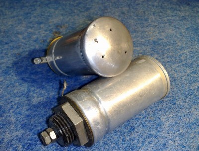

Já jsem pitval jenom obyčejnýho z rádia Philips 525A. Navrchu jsou dírky a když se položí, začne z něho vytíkat elektrolyt a měnit kapacitu..

Dobrý den, děkuji moc panu s nickem Vratislav-OK1ZAF. Úžasně podrobná a pro mne naprosto dostačující odpověď. Možná sem i časem někdo přidá další foto, jako např. "krtek", tímto děkuji i jemu.

Renovace již zcela vyschlého kondenzátoru. Jiný typ s jinak tvarovanou plusovou částí.
