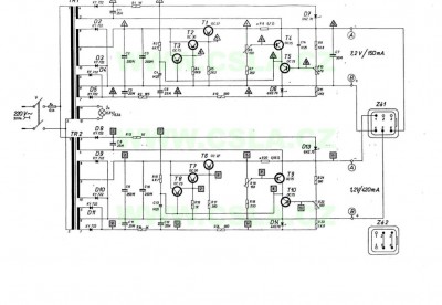

Len pre uplnost prikladam schema originalneho zdroja- stara schemotechnika dnes sa da urobit elegantnejsie
73 de OM6SK
Jaro

Zdravím
Tohle schéma mám, ale docela by mě zajímaly parametry toho trafa.
Jinak, zdroj jsem si postavil, ale jak tady napsal kolega, originál je originál.
