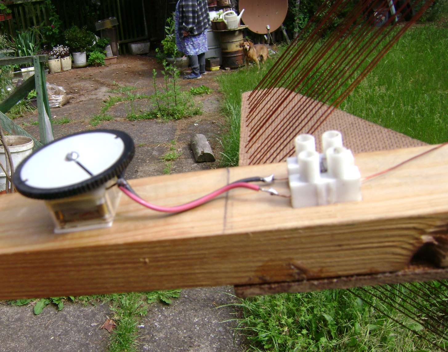

Tak jsem konečně anténu dodělal a včera v podvečer poprvé vyzkoušel. Viz fota.
Zvláště bych se pochlubil kvalitním VF konektorem typu "čokoláda", zajišťujícím dokonalé impedanční přizpůsobení a minimální vyzařování/ztráty. Zkrátka, na ničem jsem nešetřil. Kvalita především :lol:
Jinak jde o čtverec 37cm s 22 závity s rozestupem 5 mm. Tedy dle http://www.dx.cz/modules.php?name=News& ... le&sid=151
