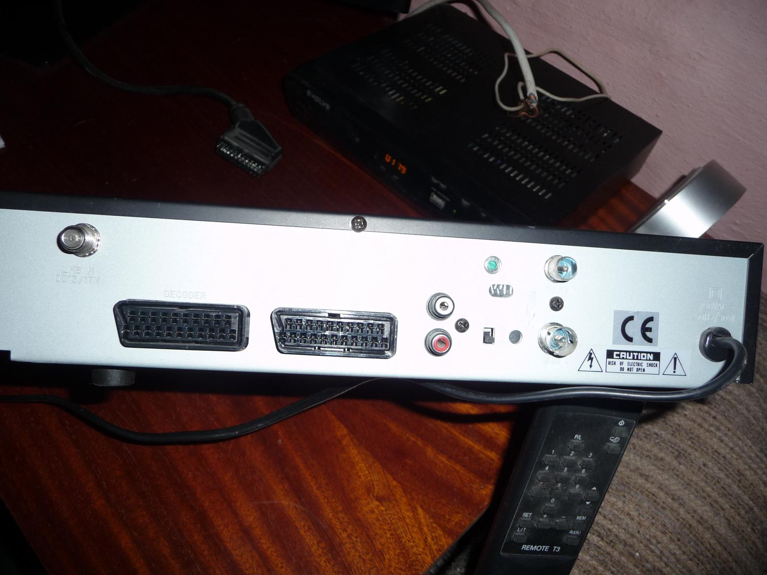

Ahoj všem, znáte někdo tento sat. přijímač? Je to jen na volné kanály,(nemá slot na kartu),bohužel nevím jak jej naladit.No,ono se mi to spíše nedaří :cry: .Nemáte někdo manuál,nebo odkaz či vlastní zkušenost o kterou se chcete rozdělit? :?: Děkuji předem za Váš drahocenný čas.

No mám obavu, že nic ani nenaladíš. Je to analogovej satelit, a analogové vysílání na většině družic skončilo.

:cry: :cry: :cry: Díky za vysvětlení,jj, člověk se pořád učí.Takže využití = 0 . Alespoň, že není ohyzdný; tak půjde do sbírky a časem na výměnu nějakému sběrateli.Zítra pokračuji v úklidu, třeba něco ještě bude ;)

Tak samozřejmě i v dnešní době na něj chytíte několik stanic ze satelitu Astra 19,2E,bohužel vysílání bude ukončeno 30.4.2012 takže na vyzkoušení moc času nezbývá.
zde je přehled programů:
http://www.parabola.cz/prehledy/televize-analog/

Analog je vysílán už pouze z 19,2E takže otázka je na co je ta jeho anténa směrovaná a jednak je důležitý také použitý LNB. Pokud je použitý třeba monoblok nebo několik LNB s dnešním Diseq přepínačem tak to určitě fungovat nebude. Jinými slovy: myslím si že fungovat by to mohlo pouze s jednoduchým LNB konvertorem nasměrovaným na 19,2E,s ničím jiným. Ale je to jen můj dohad na dálku,100% být rozhodně nemusí.
