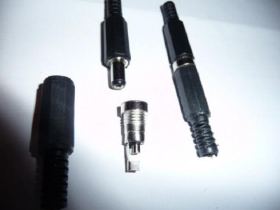

Pánové radioamatéři! Mám s jedním Vaším členem rozepři.Stačí u konektoru, co jest na obrázku, střední vodič jen zamačknout v dutince a nebo vůbec nemačkat dutinku a jen zaletovat. Zajisté jest možnost třetí , to jest zamačknout a zaletovati.Tu nebéřem ani jeden. Protože on tvrdošíjně lpí na svém, tak jsem jej požádal zdvořile o foto a prosím, sdělte nám svůj názor. Jest to na obrázku ten kovový kousek. Dovolím si podotknouti, že toto jest žabomyší spor, leč nehodlám od něj odejíti, dokud se někdo neozve. I kdybych měl u něj přespati v židli.Děkuji Vám vážení pánové! Rudolf Ouřada.

Tedy máte ale starosti...tyto věci se samo letují...

Tento konektor je určený k pájení a možná to jde někomu špatně (v tomto případě je vhodné použít agresivnější pájecí pastu, následně s oplachem, jinak hrozí protavení konektoru anebo kablíku dlouhým ohřevem) tak vymýšlí jak to obejít...Krimpovací konektory také jsou, ale ty vypadají jinak.

Ano, jen potvrdím: normální trubičkové pájky se k tomu mají asi jako čert ke kříži, to je fakt

Při pájení to chce aby ten konektor byl zasunutý v protikusu. To platí taky pro ty levní CICHN konektory, jinak se střed pohne v plastu.

Všechny tyto konektory made in China jsou niklované šmejdy, ale jelikož se dnes nic lepšího koupit nedá, tak doporučuji samozřejmě přiletovat. Používám z prodejny Hadexu vodičku, se kterou se to niklované haraburdí letuje velmi dobře.

Vodičku vyhoďte a kupte si MTV125, je to jiná kvalita. Je to za pár korun a dá se s tím dá pájet chrom, nikl, železo a barevné kovy, kvalita spoje výborná, oplachovatelnost vodou a lihem je vynikající.

Veľmi dobré na poniklované veci je:

Stačí malá kvapôčka a cín sa pekne rozleje po poniklovanom povrchu. Neraz odskúšané práve na takýchto ázijských konektoroch. Napriek neutrálnosti kvapaliny je vhodné pájkované miesto opláchnuť mokrým štetôčkom. (osobne som oplach nikdy nepoužil).
predtým než sa zaspájkuje stredný vodič a potom zaistí proti vytrhnutiu je vhodné natiahnuť kúsok teplom zmrštiteľnej bužírky a potom nasunutím na zaspájkované miesto stiahneme bužírku sálavým teplom spájkovačky. Je to dobré proti prípadnému skratu na týchto chabých konektoroch.
