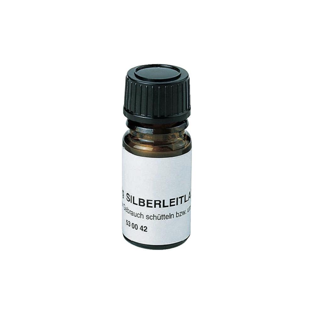

Milan - ad LEITSILBER: Tento přípravek bohužel neznám... Kde je možné tento lak koupit? Jak tento lak vypadá po zaschnutí?

Ano je to ono ! Dá se koupit na burzách, nebo GES, GM, Conrad...
Mám tuhle lahvičku již 9 let a stále jsem ji nevypotřeboval.
Jak to vypadá po zaschnutí, je vidět na připojeném obrázku. Je zde elektronka CF7 kterou jsem koupil na burze. Bohužel byla zalepená nějakým lakem, který sice drží dobře, ale kontakt se stíněním byl narušen. Abych ji nemusel omotávat drátem, tak jsem jemně očistil jehlovým pilníčkem drátek v místě spoje a zakápnul tím stříbrem. Před úpravou v MF zesilovači TFK Choral U kmitala, po zakápnutí je naprosto stabilní. Některé elektronky jsem natřel po očištění drátku kolem dokola a pak po zaschnutí stříbra vzal ještě zinko-hliníkovou barvou stříklou na štěteček. Výsledek super, hlavně to pěkně k původnímu stínícímu nástřiku přilne. Pozor na některých elektronkách je ještě vrchní krycí lak, který není vodivý a musí se jemně umýt nitroředidlem.
