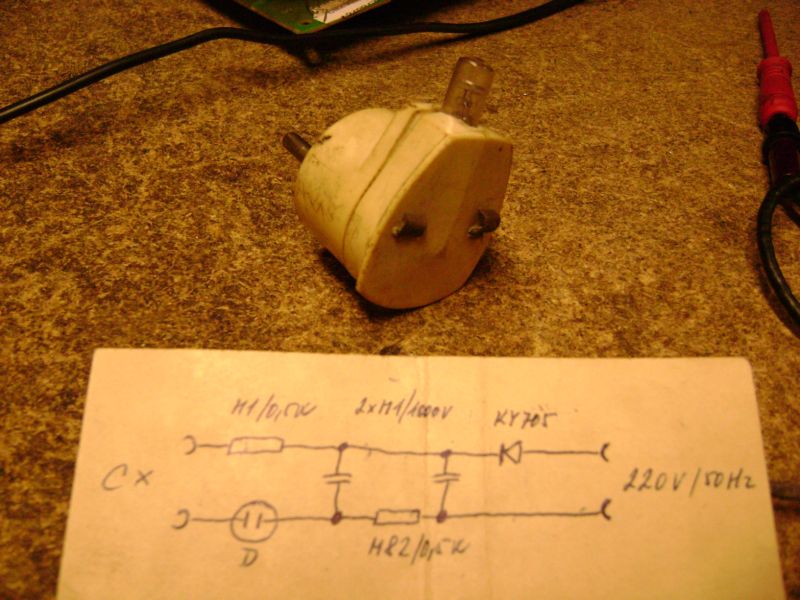

Jako kluk jsem si udělal několik těchto zkoušečů kondenzátorů-hlavně to bylo dobré na ruské červené,které občas chrastily,ale účinné na všechny-dnes by to bylo zakázané,protože se muselo dát pozor na dotek-je to galvanicky neoddělené od sítě,ale odhalilo to každý i občas vysazující C-jen se vyvyrovat přímého dotyku.Doutnavka nesmí svítit,ani blikat-při zkoušení C vyšších hodnot to zabliká,jak se C nabíjí-pak už ne...

Takže bol určný na kontrolu zvodu svitkových kondenzátorov, aká kapacita sa ním merala (myslím v praxi) od - do?
Vtipné a jednoduché, (nuž v jednoduchosti je krása.)

Kde je pravda? Diodový zkoušeč (od "jjarda" zde na fóru) u některých kondenzátorů při zkoušce doutnavka slabě svítí, ale megmet 500V ukazuje nekonečno.Je to dáno rozsahem stupnice (max.50Mohmů ?) nebo je tento megmet pro tyto zkoušky nevhodný? Pokud doutnavka svítí středně silně nebo silně, pak ukazuje svod zřejmě správně. Čemu tedy věřit, doutnavce nebo megmetu? Zdravím a přeji pěkný den drakon.

Ano, ale kolega se ptá PROČ doutnavka svítí, sice jen slabě, když Megmet říká, že kond je OK! Pochopil jsem správně?
