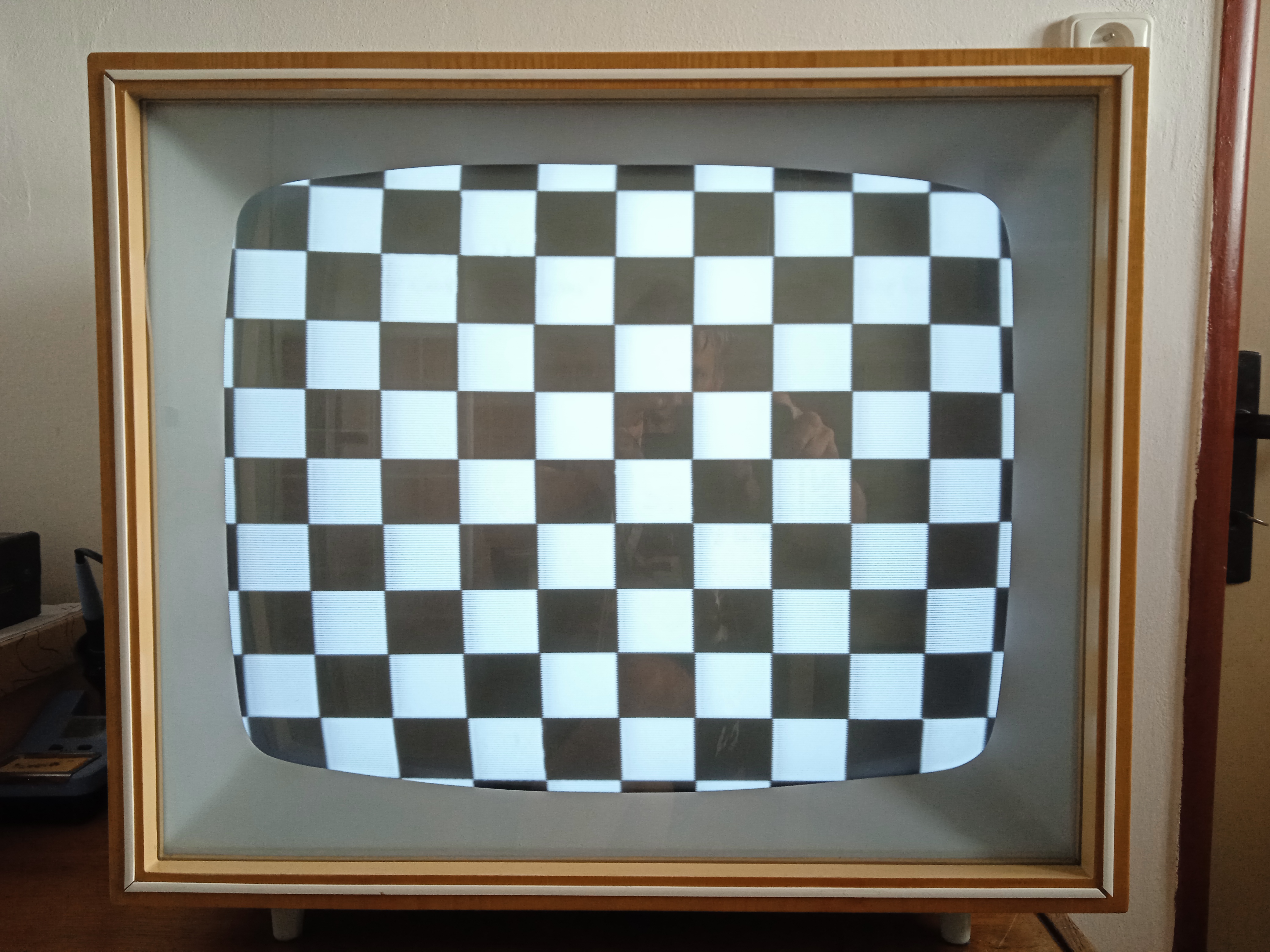

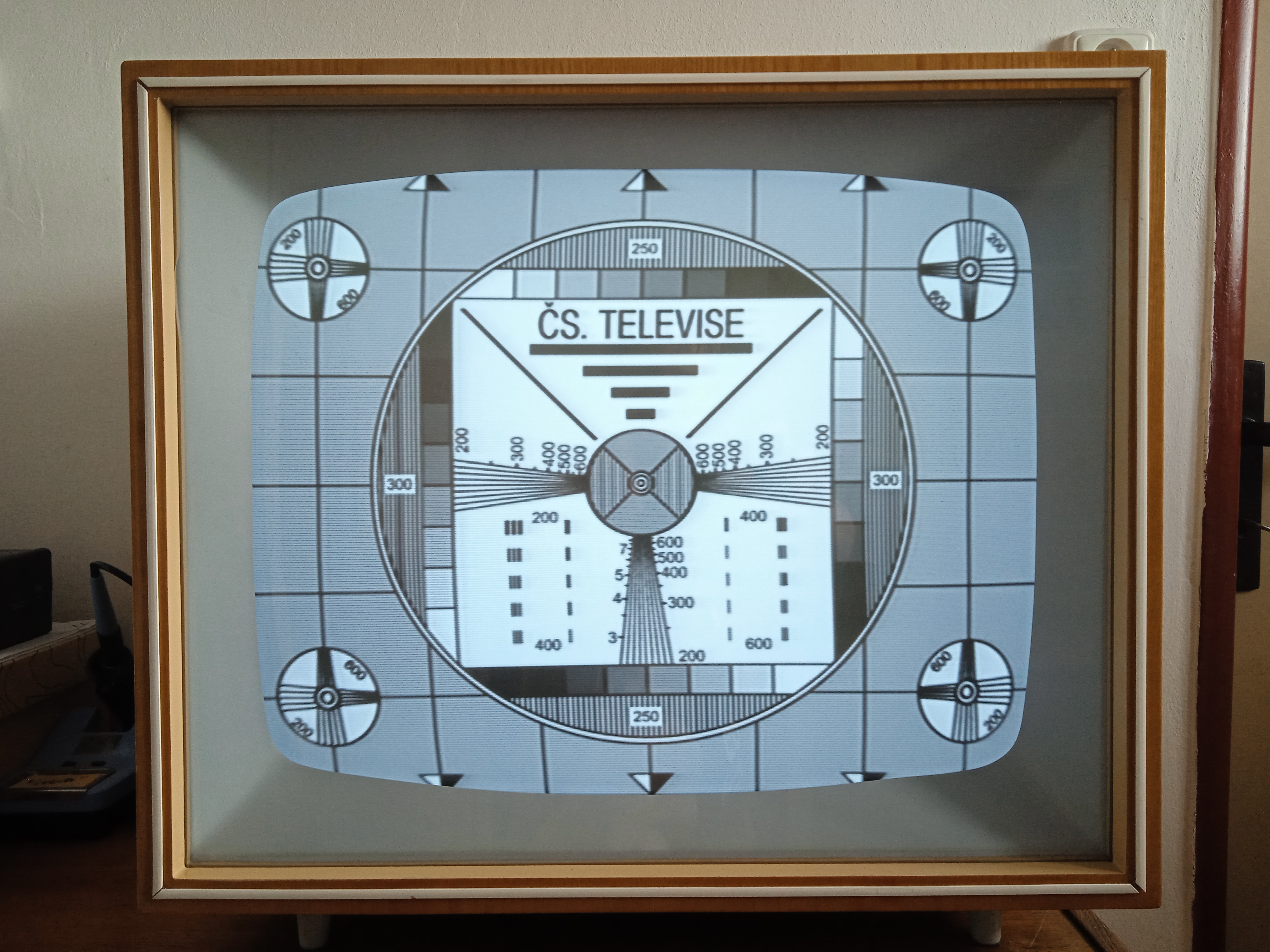

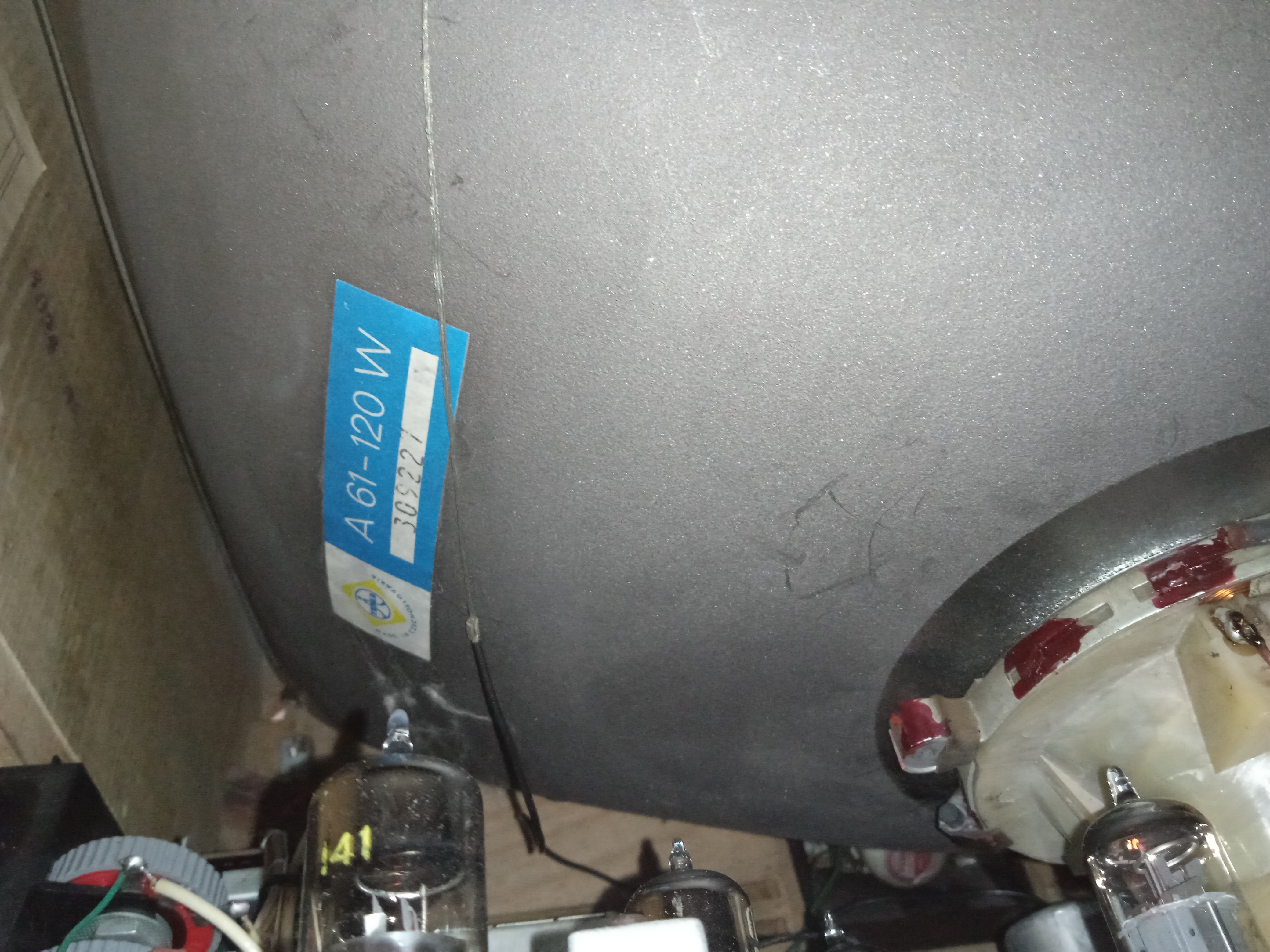

Podařilo se mi sehnat tři nové obrazovky A61 - 120W, tak jsem jednu z nich namontovat do Mimosy kterou přes rok denně provozoval syn. Udělal jsem z ní takový přechod mezi Mimosou a Orchdeou.

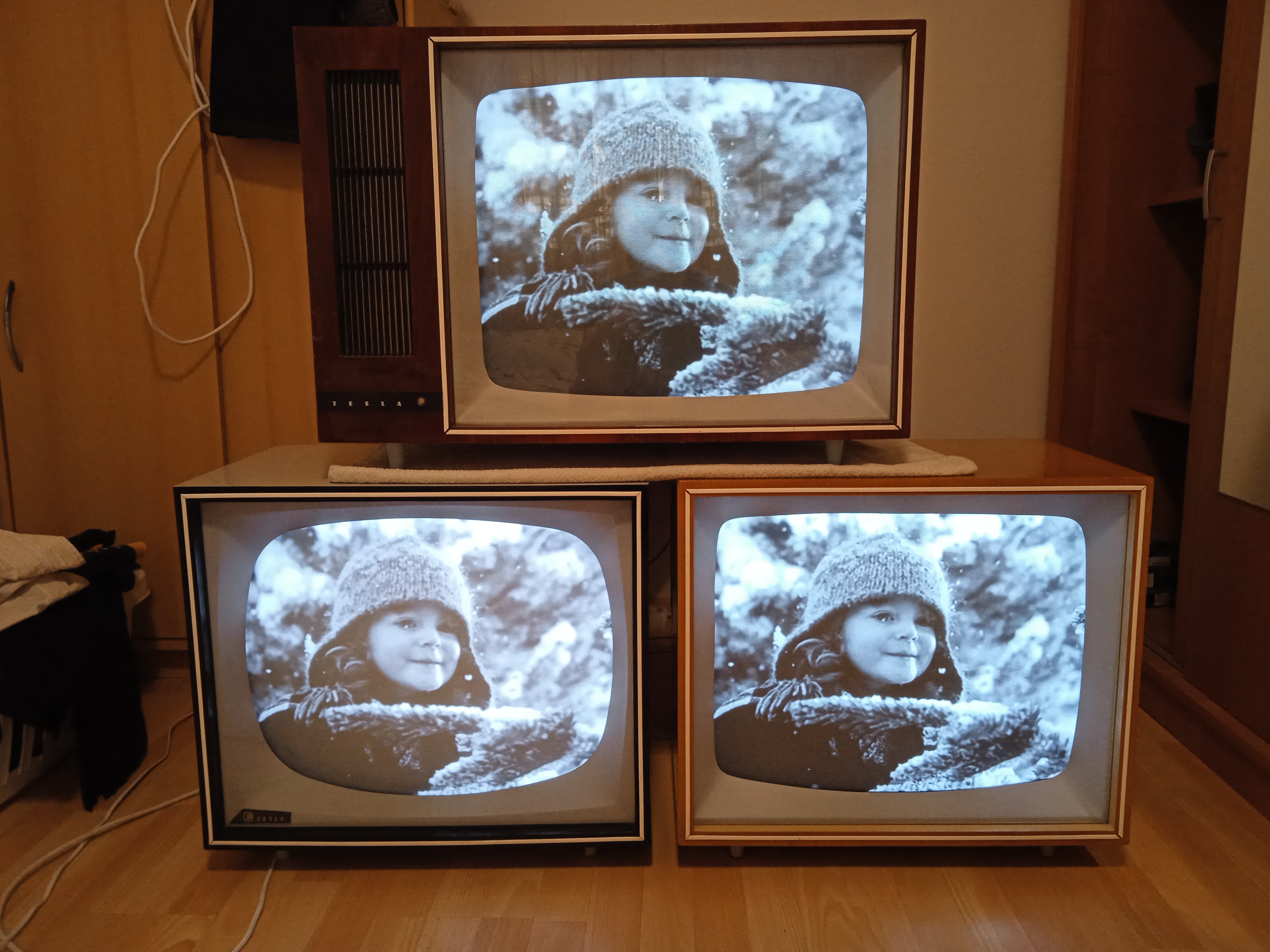

Tady jsou všechny tři tv téhle řady co mám. Orchidea má původní obrazovku 590QQ44 a levá Mimosa 531QQ44. Pravá Mimosa má, jak už jsem uvedl A61 - 120W
