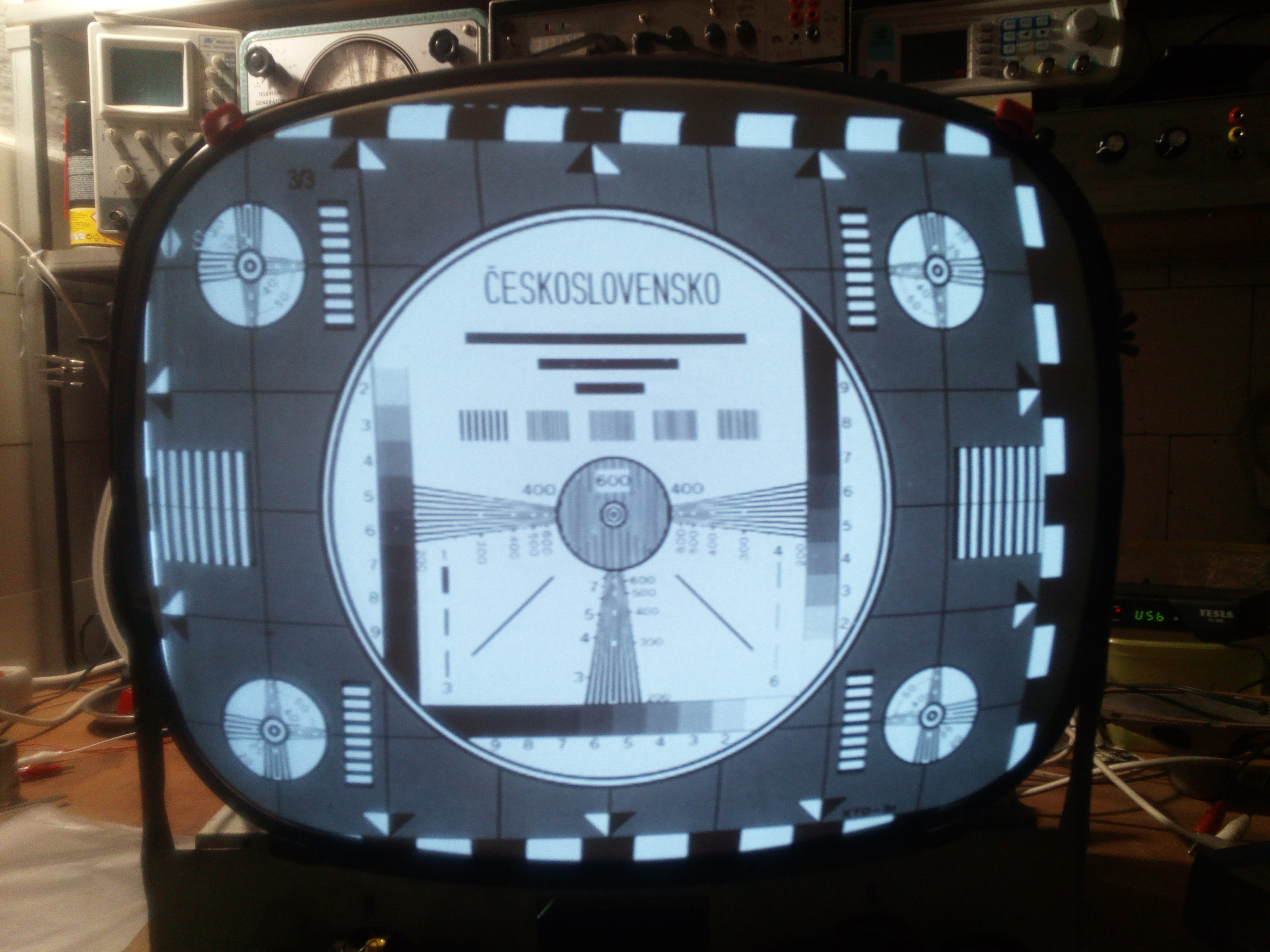

Ahoj všem potřeboval bych poradil ohledně vodorovného rozměru u tv azurit a to vtom že se mě nedaří vystředit obraz pošlu fotku. Leva strana obrazu je smrsklá tv je po vyměně všech svitku

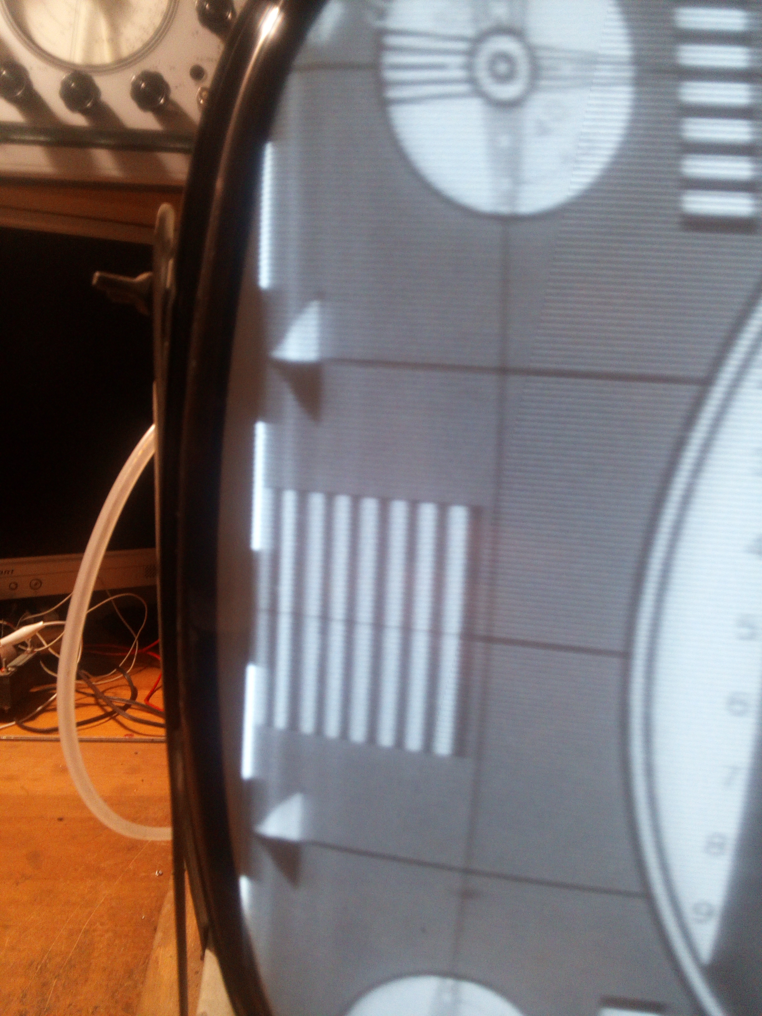

obraz jde pěkně roztáhnout dát do linearity ale stejně nejde uspokojivě vystředit do středu obrazovky to naté fotce je maximum co se mě podaři kroužky vystředit pak už se oběvuji vpravo tmevé fleky, tu pravou stranu se mě ještě podaří zoztáhnout řadkovou frekvenci pak se celej obraz vysune ste prave strany do stredu ale to už se začne rozpadat vrch obrazu.Ještě mě napadlo nemůže to byt dlouhym zpětným během? že by modulace začinala dřive a proto je obraz hozeny do pravé strany

Když zmenšíš vodorovný rozměr, je obraz z levé strany oříznutý?
Když pomineme vadu obrazovky, tak problém může dělat špatné nafázování obrazu. Může být vadný nějaký kondík v oddělovači synců, který zpožďuje synchronizační impulzy, aby poloha modulace na rastru byla tam kde má být. U Lotosa se jedná o kondík C310. U Azurita jsem tento problém neřešil, ale mohlo by se jednat o kondenzátor C105. Nebylo by od věci prověřit všechny tyto malé keramické kondenzátory kolem řádkového rozkladu.
Třeba u Ametysta podobný problém dělaly obrazovky - ty novější polský který už neměly iontovou past. Tam byla jediná možnost přidat magnet k vychylovačkám, který obraz vhodně posunul.

ano je ořiznuty neschovava se za okraj obrazovky při posouvánim obrazu řadkovou frekvenci se začne ořezavat a překladat.
