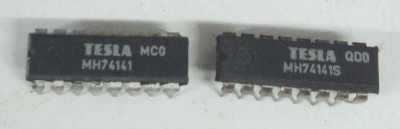

Jsem si jist , jak píše Jano, že MH 74141 více než těch cca 160V ( špičková hodnota) nevydrží a prorazí se.

Hlavně nemám moc dobré zkušenosti se samotnými MH74141. Mám taky digitronové hodiny, kde jsou použity, a docela často nějaký odešel. Po výměně za západní ekvivalenty byl pokoj. Dnes je podle mě lepší to řešit multiplexem.

S problémom svietenia viacerých číslic časom u Tesla MH74141 sa potýkala aj Jiskra Tábor pri výrobe motortesteru Paltestv JT300 a 301 ktoré boli osadené práve ZM1020. Stačilo niekde vyššie napätie v rozvodnej sieti a riziko že segmenty na digitrónoch začali svietiť naraz bolo viac ako isté. Usmernenie klasické dvojcestné cez transformátor ale napäťovo zrejme na hrane. (Domnievam sa že pri výrobe MH74141 na výstupe bolo použité čipovanie typu KF504). A keďže tých vadných MH74141 neúrekom pribúdalo, Jiskra Tábor OTS to s Teslou riešila, zistilo sa pod mikroskopom že sa vytvárali na výstupe skratové môstiky časom. (difundácia v materiáli.)
Výsledkom bola výroba TTL dekodéra 0-9 pre Jiskru Tábor OTS pod označením MH74141S (S ako special).
A problém svietenia viac segmentov naraz po určitom čase sa vyriešil.
A treba súhlasiť, že pri použití zahraničného ekvivalentu SN74141 tieto problémy neboli.

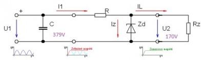

vdaka za odpovede
A co poviete na riesenie, dat tam len zenerku so zrazacim odporom?
(viem, ze stabilizacia zenerkou nie je moc efektivna, ale mozno by to tu bolo ok...)
Nasiel som napriklad zenerku 1N5385B (170V, 5W, 28mA)
- na vstupe bude napatie z filtracneho kondenzatora 379V
- prud zatozou ked ratam 6 digitronov po 2mA (max), tak je max 12mA, ale mozno bude stacit 6mA (1mA na digitron)
- zrazaci odpor by vysiel 6R8 alebo 7R5 na 5-10W
Je taketo riesenie uplna blbost (ak ano, preco?) alebo je to v pohode, co myslite? (Asi to bude aj celkom kurit)

Tahle možnost tu je. Jen vám bude zennerka a odpor v hodinách topit. Jestli nemáte možnost sehnat nebo navinout vhodnější trafo, je to asi jediná možnost.
Re: Napajeni DIGITRONU
Když se za tu zenerku dá ještě tranzistor, tak to bude topit jen tak, jak je nezbytné.
https://electronicsarea.com/transistori ... regulator/
EDIT: ten odpor 6R8 k zenerce byl vypočítán jak? Čekal bych vyšší hodnotu, asi tak tisíckrát

Ano, sekol som sa tam v desatinnych miestach, mal byt 6k8Peca píše: ↑21.05. 2022, 16:35Když se za tu zenerku dá ještě tranzistor, tak to bude topit jen tak, jak je nezbytné.
Peca, aj by si mi vedel pls poradit aky tranzistor tam vybrat, podla ktorych parametrov sa riadit a hladat? (Ci uz nejaky stary teslacky, alebo z novsich...)Peca píše: ↑21.05. 2022, 16:35Když se za tu zenerku dá ještě tranzistor, tak to bude topit jen tak, jak je nezbytné.
Chapem, ze to bude asi nejaky vykonovy, a ze musi byt dimenzovany na vyssie napatie, ale netusim od coho sa odrazit, ako to spravne vyhladat z katalogu tesly, ale z ponuky sucastnych tranzistorov....
