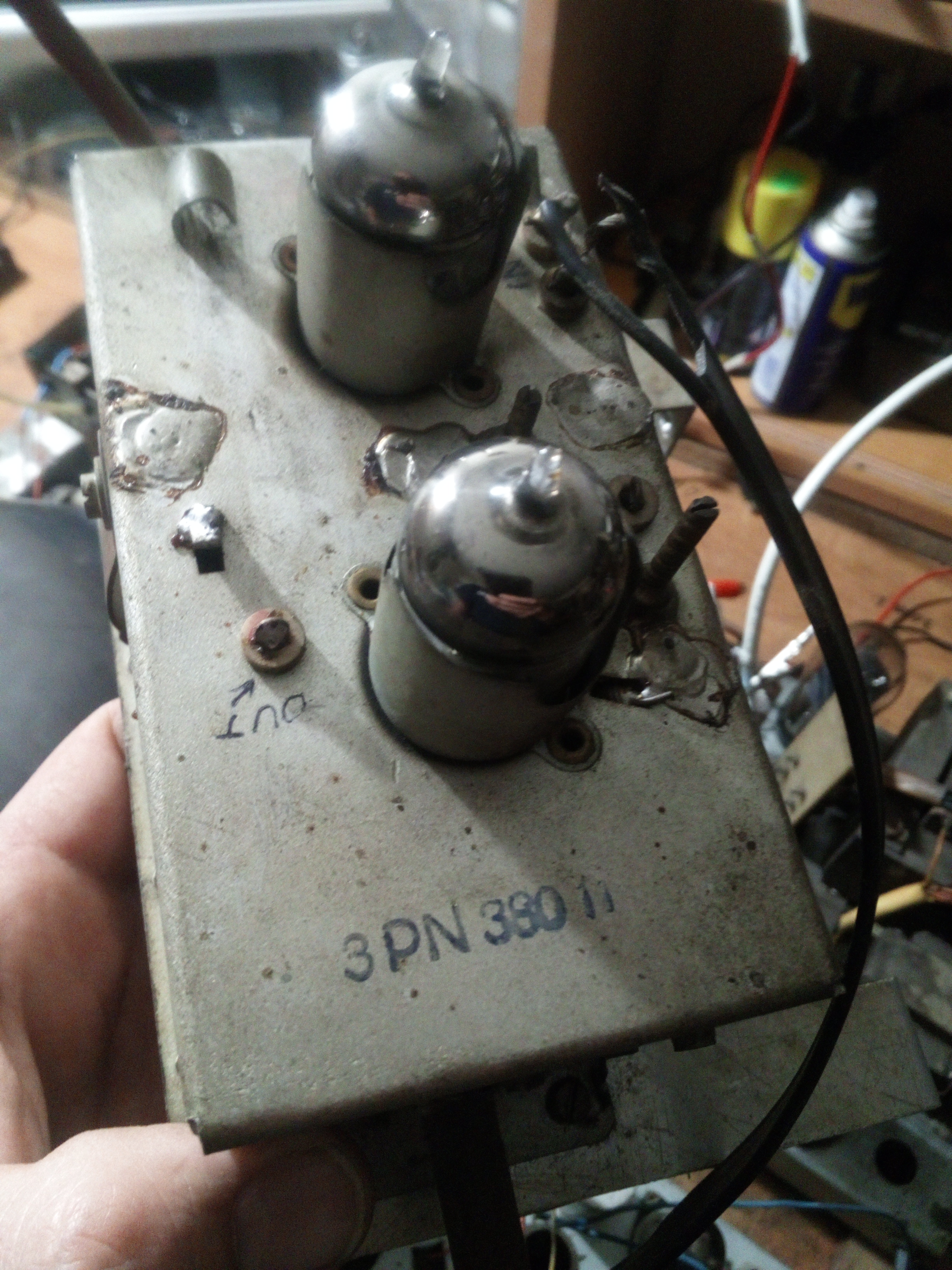

Tak ses se splet asi nate telce bylo pridany toto myslel sem že je to kanalovej volič ale neni
Je to kanálový volič z Akvarela nebo Athosa.
Tak to bude přeladěnej i VF modul jak pišeš vyše a je někde popsaná tato úprava? A ten modulátor je vazně v tė druhé normě špatně sem vybral kdyby někdo věděl otom že by se dal přepnout dejte vědět diky
Těch variant úprav bylo více, koukni na pátou stránku poslední příspěvek - popisuju tam úpravy o kterých vím.
Dej sem podrobnější fotky toho VF dílu. Také se koukni jaké tam jsou jádra v těch cívkách. Origo mají zespodu drážku na šroubovák a ze shora šestihran.
Co se týče toho modulátoru, jestli jde přepnout netuším, ale teoreticky by měl jít VF díl naladit na 2. kanál západní normy.
