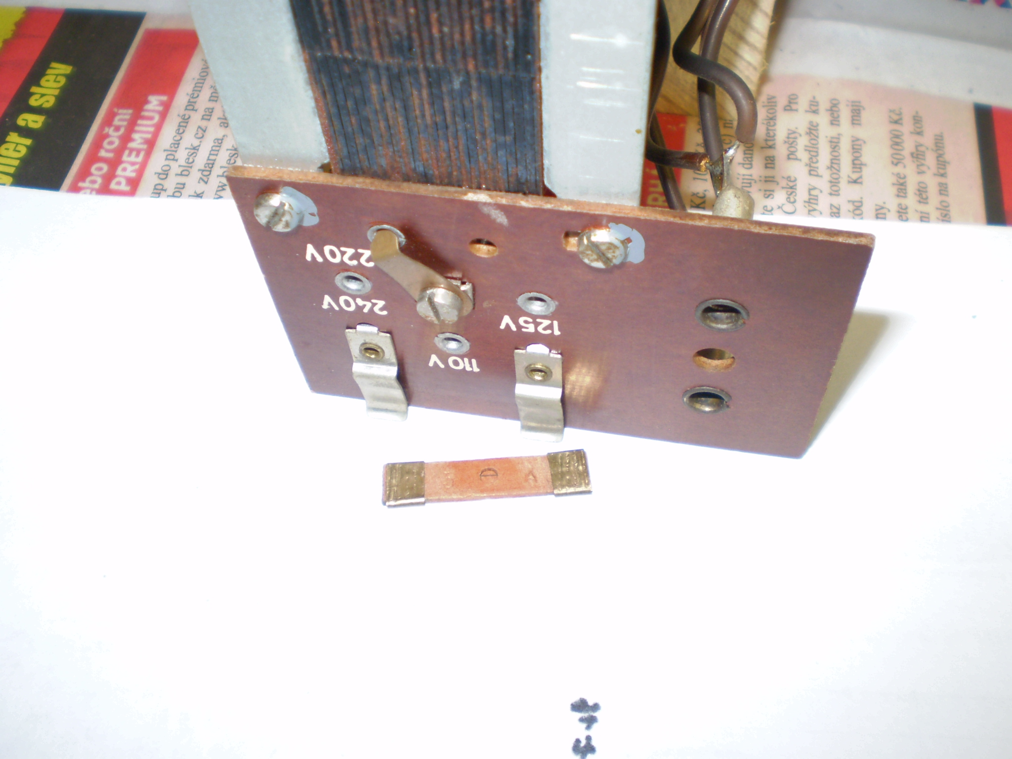

Tak rádio mám v dílně , obava z mikrofiltrů ( na základě info na netu) byla asi zbytečná . Nicméně první věc, která mi přišla z rádia pod ruku , byla síťová pojistka viz obrázek . Jednak mě udivila hodnota 1,5A ( je ve schématu) u rádia s příkonem pár desítek W, jednak pojistka nevede . Poradí někdo z kolegů, čím to ne moc amatérsky nahradit ?
Sice by možná šly ty kontakty na ni natvarovat na trubičku , ale opíralo by se to dost fest o vnitřek zadní stěny a požáry já nerad :) . Díky za názor/radu.

Tato "papírová" pojistka mi připomněla časy, kdy jsme doma ještě staré porcelánové zásuvky bez kolíku s mosazným kroužkem. Uvnitř byly takové pojistky hned dvě. Opravovalo se to drátky z rozpletené licny, tuším že se počítal jeden drátek na 5 A....
Udivuje mne, že takové "vymoženosti" používali Rakušáci ještě v šedesátých letech, a potom ten nechráněný volič napětí, to Philipsové měli elegantní bezpečný bakelitový už v 30. létech.
Ten pojistkový držák bych nahradil asi něčím takovým: https://www.hadex.cz/k736a-pojistkovy-d ... ky-5x20mm/, asi z druhé strany destičky a z bezpečnostních důvodů bych vypojil ten volič, stejně už je dneska k ničemu a zbytečně hrozí úraz elektrickým proudem nebo bych nebezpečnou zónu aspoň překryl kouskem plexiskla.

Ten volič napětí je chráněný zadní stěnou před dotykem , asi to tehdy stačilo , v Teslách po odejmutí zadní stěny si na síť mohu také šáhnout. Asi to skončí opravdu nějakým držákem pojistky z druhé strany destičky, bez pojistky je to hazard, i když si nedokážu představit , jak jim mohla 1,5A pojistka přehořet třeba při průrazu selenového můstku, když odpor sek.trafa pro anod. napětí jsou stovky Ohmů . Potřebovali asi tuhle hodnotu pro U sítě 110V , tak to holt riskli....., měl jsem tu nějaký rakouský Telefunken z padesátých let, tam nebyla pojistka vůbec žádná , ani tavná, ani tepelná . Asi měli málo vody do elektráren v Alpách a tak to zrovna moc nehořelo ... :) .

Na schématu je vidět, že je v přijímači vf filtr s kondenzátory 2x5nF. Jejich provedení neznám, ale pokud jsou svitkové, dielektrikum papír nebo MP, tak si dovedu představit, že ta pojistka tam má velké opodstatnění. Tyhle pojistky se opravovaly tak, že se na ně připájel z venku drátek, ti pečlivější je pak rozebrali a drátek umístili dovnitř. Hazardéři pak omotávali drátek kolem, či zabalili do staniolu, nebo nahradili hřebíkem... Velmi pěkné čtení jak opravit pojistky je například zde :
http://www.ebastlirna.cz/modules.php?na ... c&start=30
Uvádím pro zpestření. Věřím, že už nějaké řešení máš :-)

Já bych dal do té původní pojistky měděný drátek průměru 0,06mm, to vychází na tavný proud drátku na 1,6A

Tomu drátku bych se tedy rád vyhnul . Jinak při nastavení voliče na 240V a velikosti kondu (50u) za selenem bych si tipl na potřebné jištění tak T 0,3 - 0,4 A max. a tak tenký drátek určitě nemám :) .
