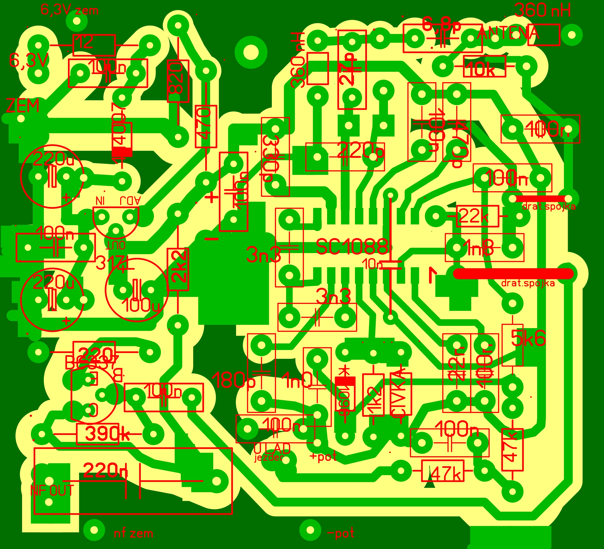

Několik kolegů projevilo zájem o podklady, ale já jsem asi přecenil své schopnosti korektně to distribuovat. Schema ( omluvte značky, kreslím si to v simul.programu falstad) a pohled na desku ze strany součástek dávám sem.
Upozorňuji, že obvod SC1088 je pájen ze strany spojů ( na straně součástek jej není na co pájet ). Tlumivky 360nH a 400 nH nejsou kritické ani na průměr drátu ani přesnost , ladí se jen oscilátorová cívka podle varikapu a napětí z lad. potenciometru , bez čítače to jde, ale hodně blbě. Cívky jsou po oživení zakápnuty trochou izol.laku, aby se moc neklepaly s ozvučnicí . Používám oblíbený S1002.
Viever na desku umožňující tisk desek z různých pohledů, zrcadlením ,pomnožení atd. je zde:
https://www.electronic-software-shop.co ... -software/. Je to exe soubor a zřejmě se to odehrává přímo na jejich serveru. Můj soubor desky ......lay6 vám k tomu musím ale poslat jedině mailem, sem to dát nejde . Tuším problémy, když tak se ozvěte .
No papír je papír, koukám, že na desce chybí osazení kondu 10n blokujícího napájení obvodu, bez něj to chrchlá.
Dírky na desce jsou poblíž vývodů 4 a 14 . Dále vidím chybné označení obvodu, má být SC1088, uvedený je ale to samé . Tak sorry, bude toho asi víc.

Rád dám k dispozici podklady pro plošný spoj , tj. vlastní spoj a osazovák . Vidím dvě možnosti :
1. Kdo mi dá e-mail , tomu pošlu kompletní soubor ...lay6 , kde je vše . Otevře-li si pak na výše uvedeném odkazu viever pro layout, může si perfektně vytisknout co potřebuje ( vrstva K1 jsou spoje na straně součástek, B1 jsou součástky a popisy na straně součástek, K2 jsou spoje "na straně spojů" a B2 jsou popisy a součástky na straně spojů).
Při tisku je možné libovolně to co chci z vrstev kombinovat , čili pro plošňák zde potřebuji vytisknout vrstvu K2 bez zrcadlení , pokud budu dělat desku nažehlením , měnit rozměry, zrcadlit atd.
2. Mohu z jednotlivých vrstev udělat kopii stránky jako třeba jpg či jiný formát , nikoliv však pdf , to neumím .
Nevím ovšem, jak to pak dopadne s rozměry vůči skutečným , většina si s tím však snad poradí, ví-li, že obrys 55x50 mm.
Takže kdo má zájem , dejte vědět, nějaký znalec by snad poradil, jaký formát kopie stránky dle bodu 2 je nejvhodnější ( mně to jde třeba ve Wordu , tj. myslím nastavení absolutních rozměrů obrázku v mm ) .
