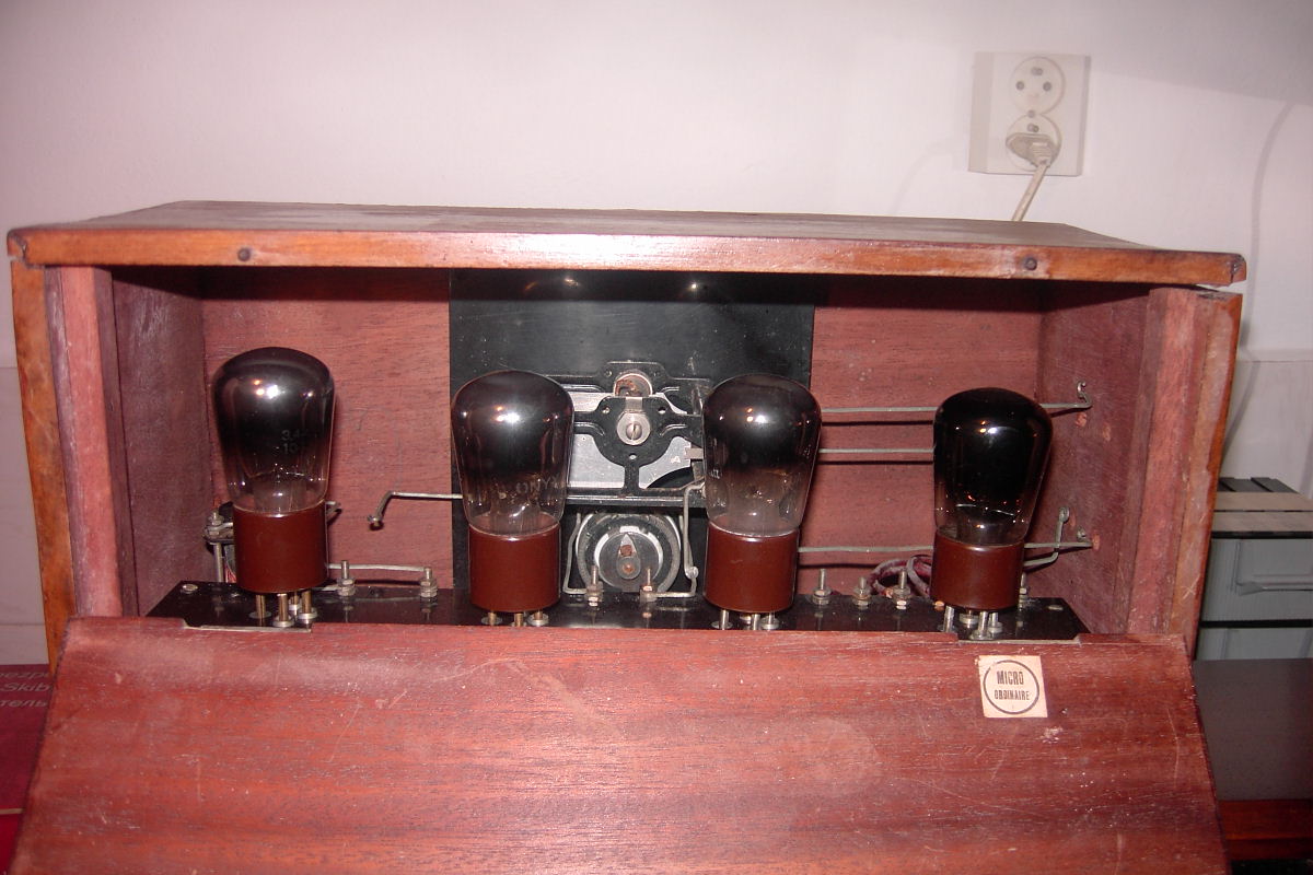

Ještě dodatek, přání pana Parenici, věřím, že mu někdo pomůže radou, fotkou a pod. :
"...... prosím jestli byste mohl k tomu napsat , zda by se mi mohl ozvat ten sběratel, který vlastní stejný model, abych mohl od něj získat informace : např. jaké jsou v originále použity lampy - popř. jejich přímá náhrada a také schema zapojení. Já jsem sice již něco rozkreslil ale nejsem z toho moc v obraze Něco tam chybí a kde se zapojoval reproduktor.? Je tam také prázdné místo v levé horní části překližkové desky (vedle tlumivky vpravo), označené ( ?) a vede k tomu místu jeden drát (podle nákresu) z pravé části reostatu,tedy od ( - ) žhavení. Na desce jsou 4 dírky kde bylo něco přišroubované a vedl k tomu ten volný drát . Musel z toho dílu pak asi vést ještě další odvodní drát který byl někam napojený. Když to bude z Vaši strany možné, rád přijmu každou radu. Zdraví Vás Zdeněk ze Šternberka u Olomouce..."

hádám dle fotek,a odkazu níže, má tam být naklápěč cívek.
https://www.radiomuseum.org/r/snap_4_lampes.html

Re: SNAP
Podle mne to bude hrát s jakýmikoliv přímožhavenými triodami, v tom problém nebude. Ale jak píše kolega tsf, postrádám v tom jakékoliv cívky. A jelikož to má minimum ovládacích prvků, změna vlnového rozsahu se nejspíš prováděla výměnou cívek, jak to v té době bylo poměrně běžné. Takže pokud tam novodobý bastlíř nezakomponoval nějakou soupravu od Palaby či Jiskry, budete mít za zimních večerů s vinutím nových cívek o zábavu postaráno.
