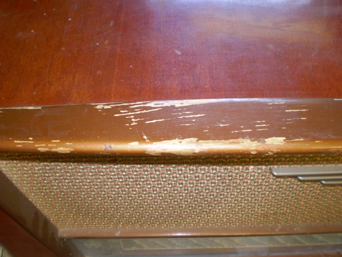

Dobrý večer, mám v dílně toto rádio a nejsem schopen identifikovat barvu lišt kolem ozvučnice a vybarvení středů knoflíků - já mám lišty silně oprýskané, ale barva je snad vyšusovaná tmavá hnědá , avšak na obrázcích na netu vidím spíše zlaté lišty . Spodní lištu (úplně dole) mám černou , na obrázcích vidím černou i zlatou. Knoflíky jsou vybarveny snad vyšusovanou a zasviněnou bílou , na obrázcích je to snad zlatá. Můj kus má zcela jistě originál
barvení z výroby , jen se ty barvy nedají dobře identifikovat . Poradí prosím někdo, co by tam mělo býti v reálu resp. bylo-li více možných variant? Díky.

Mám tyhle přijímče dva, sice to není moje srdcovka, ale měli jsme tento typ v rodině.
První verze má skříň lakovanou bezbarvým lakem a má lemování s lištami které mají spíš než zlatý tak bronzový odstín, včetně té té pod stupnicí (odstín asi jako zde https://www.tapety-folie.cz/sprej-zlato ... gIlAfD_BwE ). Pod knoflíky je hnědá.
Druhá verze má lakování skříně se stínováním černou barvou, lišty mají nádech do hněda, je to taková zvláštní barva, podobná metalickému laku o něco tmavšímu bez velkých třpytek než je zde : https://www.oknostyl.cz/files/ckeditor/ ... taliza.jpg ,nebo možná spíš taková https://www.cbdily.cz/produkt/lakovy-sp ... gKsAPD_BwE
i ta pod stupnicí. Spodní lišta pod knoflíky je též hnědá.
Knoflíky jsou vybarveny v obou verzích barvou která připomíná RAL 3012 http://www.vzornikral.cz/ral-3012, barva jde do béžova, není to slonová kost.
Bohužel čísla odstínů pouze odhaduji, tištěný vzorník nemám.

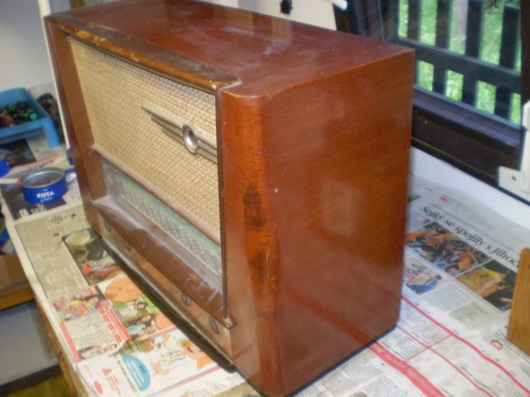

Díky za zevrubnou informaci , můj kus je zřejmě ten první popsaný případ. Ale pod knoflíky - pod pruhem plexiskla -
je stejná mořená lakovaná dýha jako na plášti skříně. Lišta vpředu úplně dole "v podlaze" je černá. Takže ty kusy na netu se zlatými lištami kolem ozvučnice je asi iniciativa restaurátora. Anebo existovalo ještě více provedení ,
co zrovna dům "Tesla" dal :) .

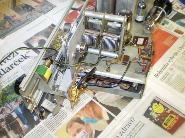

Díky za foto, zdá se , že těch barevných variant bylo povícero , viz obrázky skříně ( po částečné rozborce). Něco si holt budu muset vybrat. Pro případného restaurátora snad upozornění, že stupnice nesnese absolutně žádné čistění a barva ze skla zejména v levé části , asi od ohřevu od přehřáté 6L31, opadává při sebemenším dotyku.

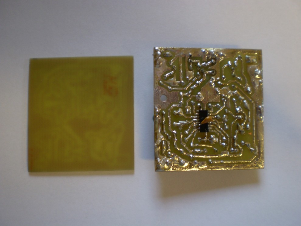

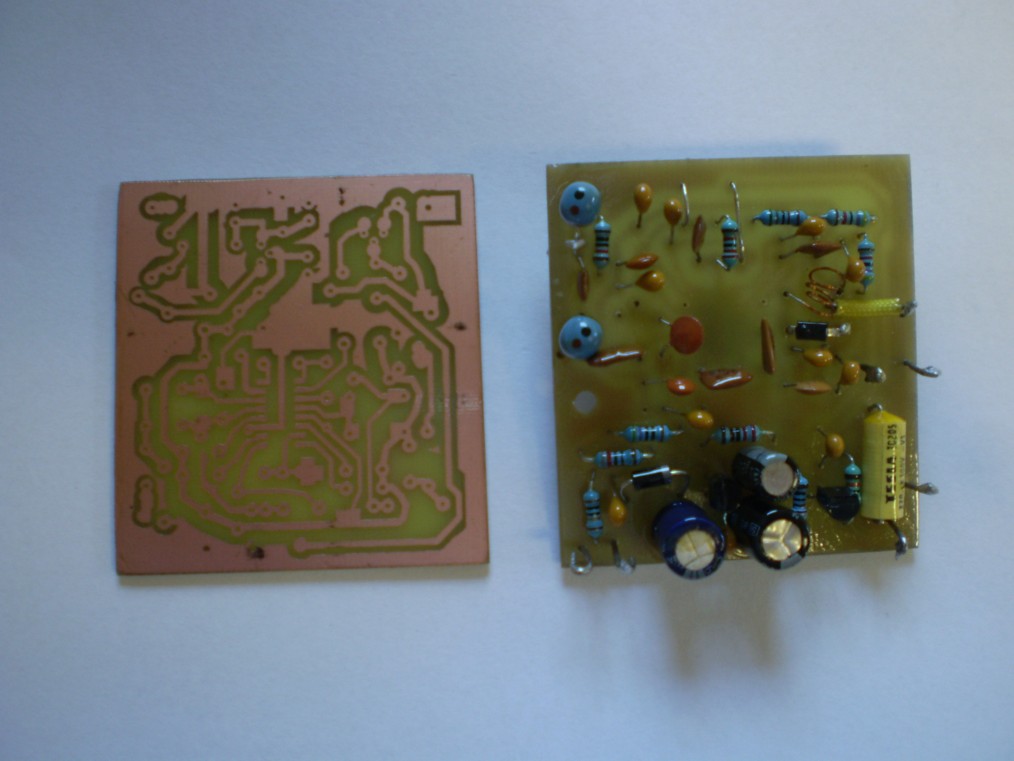

Trochu jsem se odmlčel, protože mi zkolaboval NTB a musel do opravy . S Kriváněm to dopadlo úplně jinak, než původně zamýšleno. Podlehl jsem prosbě kamaráda a po opravě a vestavění vkv dílu laděného stávajícím mechanismem jsem mu jej přenechal . Lak je nový kvůli těm černým flekům na pravém předním oblouku , to nešlo dolů jinak než šmirglem . VKV hraje v poloze Gramo cca 20 stanic na anténu drát asi 80 cm , použitý obvod je SC1088 , destička se stabilizátorem, nf zesilovačem cca10x a vf obvody je vlastní návrh . Pokud by někdo potřeboval podrobnosti , mohu v rozumné míře dodat. U Kriváně v poloze Gramo nejede na rozdíl od mnoha jiných rádií oscilátor , který bohužel dokáže svými harmonickými vstup vkv "zahlušit" a je nutné stínění destičky a velmi
dobrá filtrace přívodů.

Ještě ta destička .....
