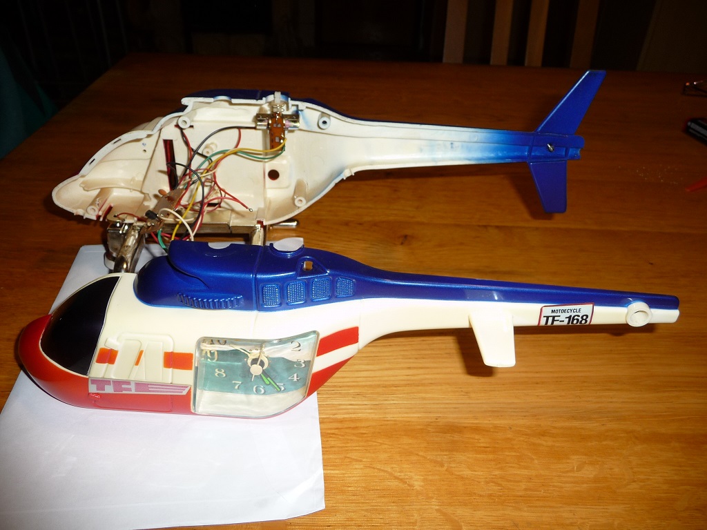

Dovolím si vás posunout do let dětských.. Vnuk dostal vrtulníček, ten prý v dobách dávných mimo toho, že ukazuje hodiny, i svítil či blikal a houkal. DPS je bez označení, 2 odpory a 1 kondík. A potom součástka, "trojnožec", kterou nemohu nikde najít, abych zjistil "co to dělá". Nápis co jsem přeluštil je v rámečku na 1 fotce. Poradí někdo? Děkuji za sebe i vnuka, který vrtulníček dostal darem... :thumbsup:

No...nedávno jsem tady nabízel náš katalog součástek na www.kutilovo.cz - myslím že tranzistor 8050 tam beztak taky bude :-)
Když bude nejhůř, určitě doma nějaký mám a můžu (samozřejmě zdarma) poslat, ale vzhledem k tomu, co má v daném zapojení asi na práci, si myslím že to v pohodě vyřeší jakýkoliv starý KF508 atd.

Aha.... ,tak NPN S8050. Mátlo mě označení, tedy jen číslo. Pouzdro napovídalo trandu ale přiznávám bez mučení, že toto není má doména. :oops: Tak jdu ráno do kutlochu, a potom hurá do práce. Děkuji za radu. :thumbsup:

Hmm, tak trand je mimo hru. Víte někdo, co je to tam zalité pod tou "peckou" ? Asi to bude konečná. :evil:

tam je nejaký IO alebo procesorík jednoduchý pokiaľ to je v háji tak to môžeš vyhodiť alebo z druhej hračky vymeniť celu DPS
