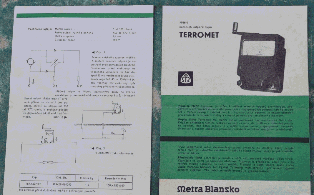

Vážení kolegovia,
rád by som sa opýtal, v návode pre bakelitový terromet kľukový, asi z 50-tych rokov, je schéma zapojenia, je to principiálne, alebo skutočné schéma? ak áno, aké diódy tam boli použité?
Metra Terromet
Re: Metra Terromet

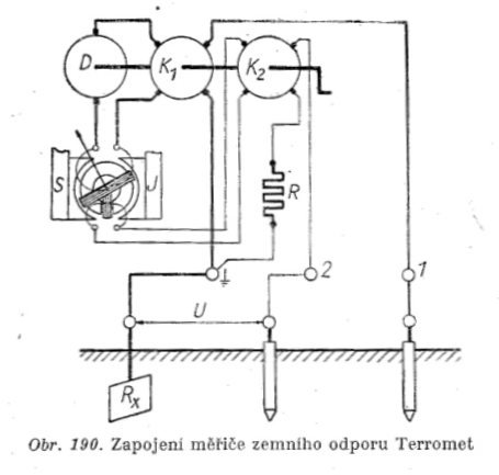

Ešte som objavil aj toto zapojenie Terrometu, babo raď nech som múdrejší...
Re: Metra Terromet
Je to v tom návodu napsáno. Jsou tam rotační usměrňovače mechanicky spřažené s hřídelí dynama.
