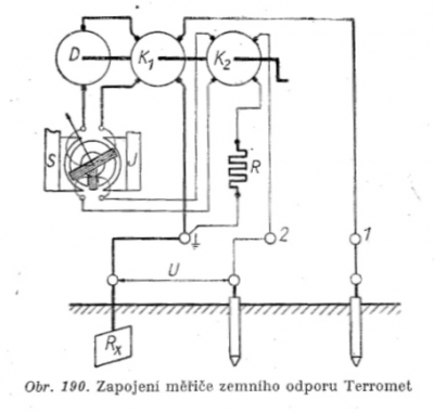

Vážení kolegovia,
rád by som sa opýtal, v návode pre bakelitový terromet kľukový, asi z 50-tych rokov, je schéma zapojenia, je to principiálne, alebo skutočné schéma? ak áno, aké diódy tam boli použité?

Ešte som objavil aj toto zapojenie Terrometu, babo raď nech som múdrejší...

Je to v tom návodu napsáno. Jsou tam rotační usměrňovače mechanicky spřažené s hřídelí dynama.
