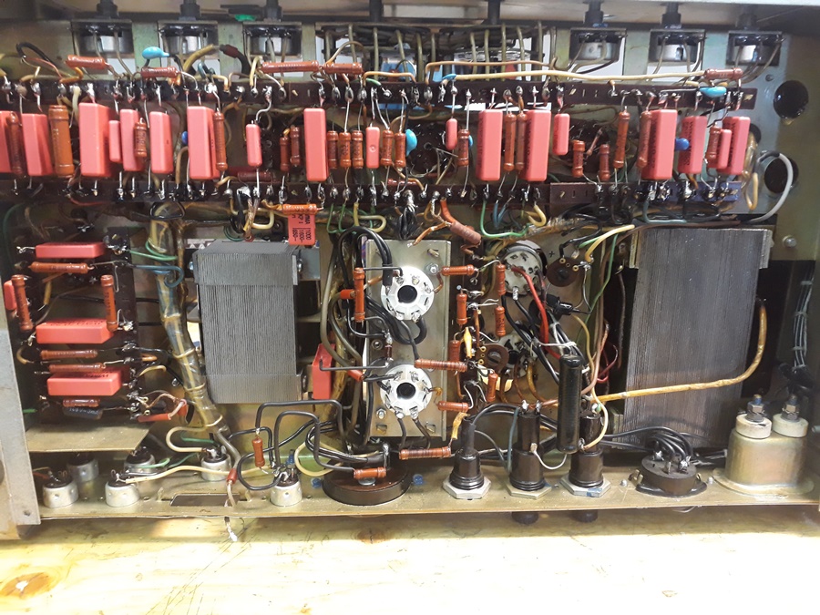

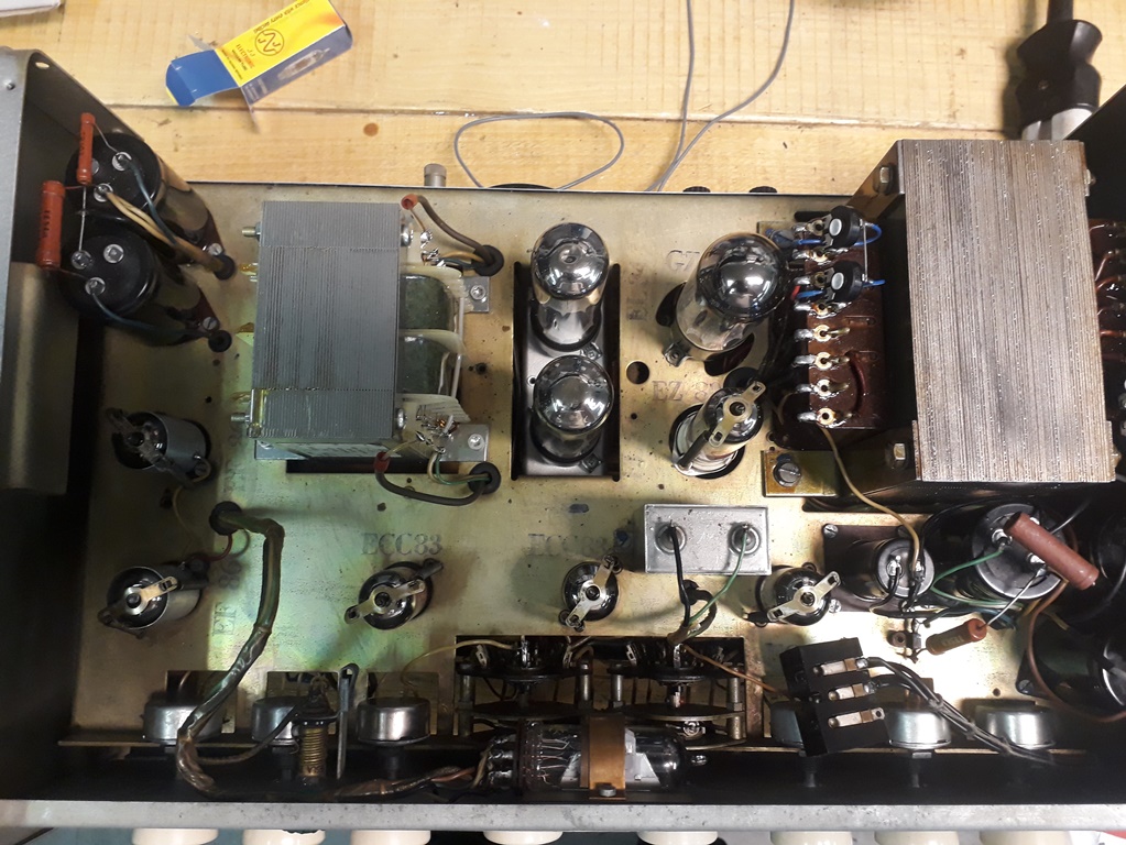

Re: Životnost elektronek v AZK 401
Dobrý deň.
Prosím, ako ste zmenili to napájanie transformátora,
Mám také zosilovače 3ks, všetky som kúpil v stave že len dám nové elky a bude hrať...
noooo ale pravda je taká že všetky boli súce do šrotu.
V krátkosti:
1. - bol tresknutý o zem, všetko zohnuté, elky poškodené, potenciometre popraskané...
2. - bol taký hrdzavý že ani na súčiasty sa nebude dať použiť
3. - bol zaliaty Colou alebo niečim lepkavým, všetko je zoxidované a nepoužiteľné, ani len plechy ..
V skratke. Podarilo sa mi vymeniť všetky kondenzátory, zohnal som nové elky, potenciometre vymenil, jednoducho mega veľa času stráveného, zamenil som výstupné trafo za také ako máte OTR-40W-2.
No problém je... že zosilňovač jemne brumí, lezie von cca 100Hz, neviem kde som urobil chybu.Meral som kontroloval som, schému mám čo som našiel na nete, ale neobsahuje napätia,len nastavenie prúdu EL34.
Prosím neviete mi poslať nejakú funkčnú schému, prípadne ako ste zapojili ten výstupný transformátor?

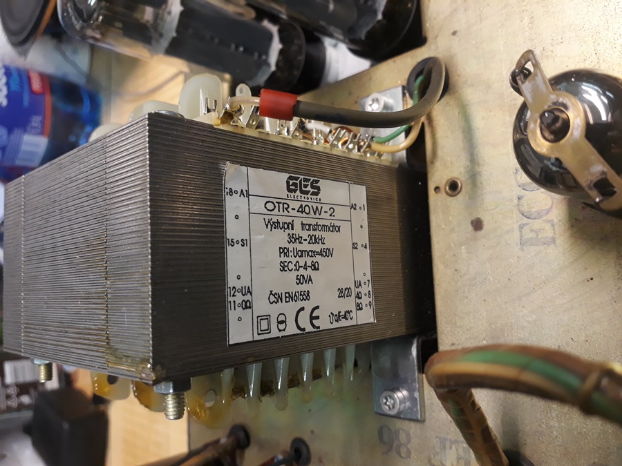

Výstupák mám zapojený tak, že zpětná vazba je připojená na 8 Ohmový výstup. Druhý konec sekundáru je samozřejmě uzemněný. Pokud zesilovač kmitá, je nutno prohodit přívody k anodám, aby zpětná vazba byla opravdu záporná.

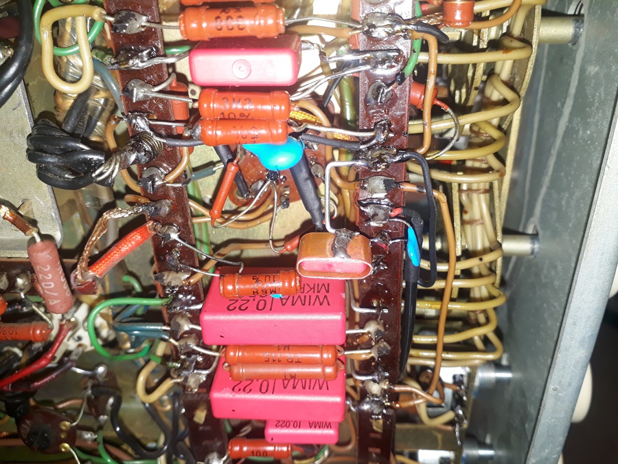

Ano, preštudoval som si manuál, skúsil som tie vyrovnávacie trimre, trochu to pomohlo,
potom som šiel postupne, zistil som že, 10000Pf kondík ( pre predzosilovaciu elinu ECC83 ) veľmi prenáša brum aj pri vloženom spodnom plechu.
Tak som ho zatienil +jeho predlženú nožičku - lebo originál sú kratučké... a pravdepodobne to fungovalo ako anténa NF signálu.
Vyzerá to smiešne, nikdy som to neskúšal, ale pomohlo to tak o 15% znížiť brum.
Ale ten brun tak cca 20hz je tam stále.Ak sa dotknem jemne membrány reproduktoru tak je cítiť chvenie.Skúsim prehodiť tie prívody k anodám, búfam že to neurobí baf baf.

Tohle schéma zesilovačů které využívám v domácí sestavě.
Pár vysvětlivek: zp. vazba je ze 4 ohmového výstupu, výše jsem to uvedl mylně. Klidový proud nastavuju na 37 mA. Používám koncový elektronky Elektro harmonix. Aby šel nastavit tento klidový proud je potřeba vyššího zápornýho napětí než je standartně v tomto zesilovači k dispozici. Proto je tam přidáno do serie s předpěťovým vinutím nevyužité žhavící vinutí GZtky. Obě primární vinutí síťovýho trafa jsou zapojený do serie, čímž je primár na 240V. Napětí která jsou ve schematu uvedena jsou naměřena při napětí v síti cca 236V. Čtveřici filtračních kondenzátorů které byly zapojený serioparalelně nahradil jeden od J/J který je na 500V. Hodnoty některých dalších součástek jsou upraveny.
