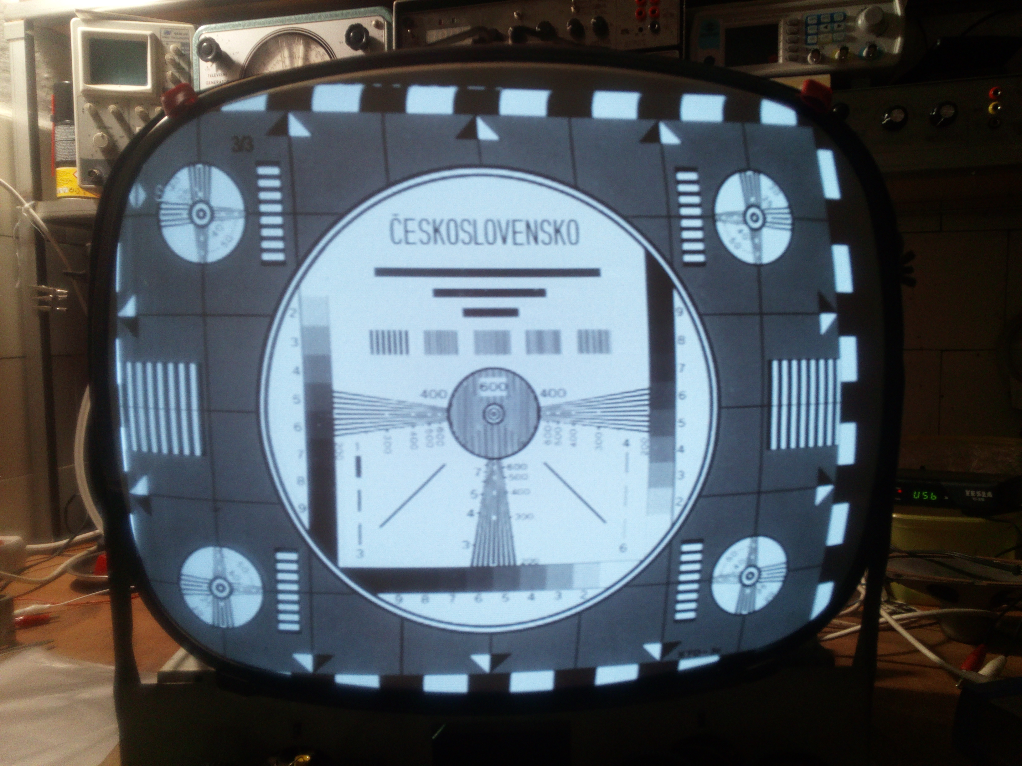

Ahoj všem potřeboval bych poradil ohledně vodorovného rozměru u tv azurit a to vtom že se mě nedaří vystředit obraz pošlu fotku. Leva strana obrazu je smrsklá tv je po vyměně všech svitku

civkou linearity se nedaří to seřidit ten obraz monoskopu nemužu dat do středu stinítka tet je ten obraz staženej na minimum když ho roztahnu prava stara se roztahne pěkně ale levá se jakoby přeloži. měril sem učinnostni napěti a je 950V podle schamatu by mělo byt kolem 750V.

Cívkou linearity se nastavuje jen dobrá linearita při co největší šířce obrazu. Samotný obraz se na stínítku vystředí středícími kroužky na vychylovací jednotce.
Co se týče velikosti účinnostního napětí, tak záleží jaké tam je VN trafo, viz: https://www.radio-forum.cz/viewtopic.ph ... 6&start=70
Ty VN trafa byly v té době normalizovaný a stejný typ používaly všechny tehdejší TVP. Azurit měl tu první nejvíce poruchovou variantu. Je tedy dost pravděpodobný, že tam bude nějaká novější varianta. Z mých zkušeností vyplývá, že účinnostní napětí při správně šířce obrazu je u staršího trafa s křížovou VN cívkou cca 840 V, u novějšího s válcově vinutou cívkou přibližně 950 - 1000 V. Velikost účinostního napětí ale není podstatná, podstatná je velikost vysokého napětí, které v tomto případě má být 13 - 15 kV při správné šířce obrazu.
Vzhledem k tomu, že tyto 110 stupňové obrazovky nemají normalizovaný poměr stran 4:3 ale blíží se 5:4, nastaví se správná výška obrazu a pak trimrem pracovního bodu PL36 se nastaví šířka tak, aby byl kruh kulatý. Šířka obrazu je tedy větší než šířka obrazovky. Následně by měla proběhnout kontrola VN jestli je v předepsané toleranci. Měření účinnostního napětí byla spíš taková berlička která dovolovala obejít nutnost měření vysokého napětí.

trafo mám novějši ma válcovou civku ale moc se me nezdá po cca hodině vněm lupe a praská tak snad neni načlá izolace.

Chce to bezdotykový teploměr a měřit teplotu od studeného startu. Pokud je vn trafo OK tak jeho teplota pomalu stoupá až se ustálí na nějakých 50 - 60 stupních podle teploty okolí. Důležité je sledovat jak rychle se jednotlivý cívky a jádro zahřívají - VN cívka by se měla zahřívat nejpomaleji. Pokud je právě VN cívka vadná, tak během půl hodiny má přes 90 stupňů a současně vysoký napětí klesne, čímž se rozměry obrazu zvětší a sníží se jas.

tak teplota je po hodině 56 na cívce vn a 65 ma jádro to lupani a škrčni nemužu odhalit ale ozon necitim. Ta linearita nešla nastavit protože bylo vypadeny jádro.

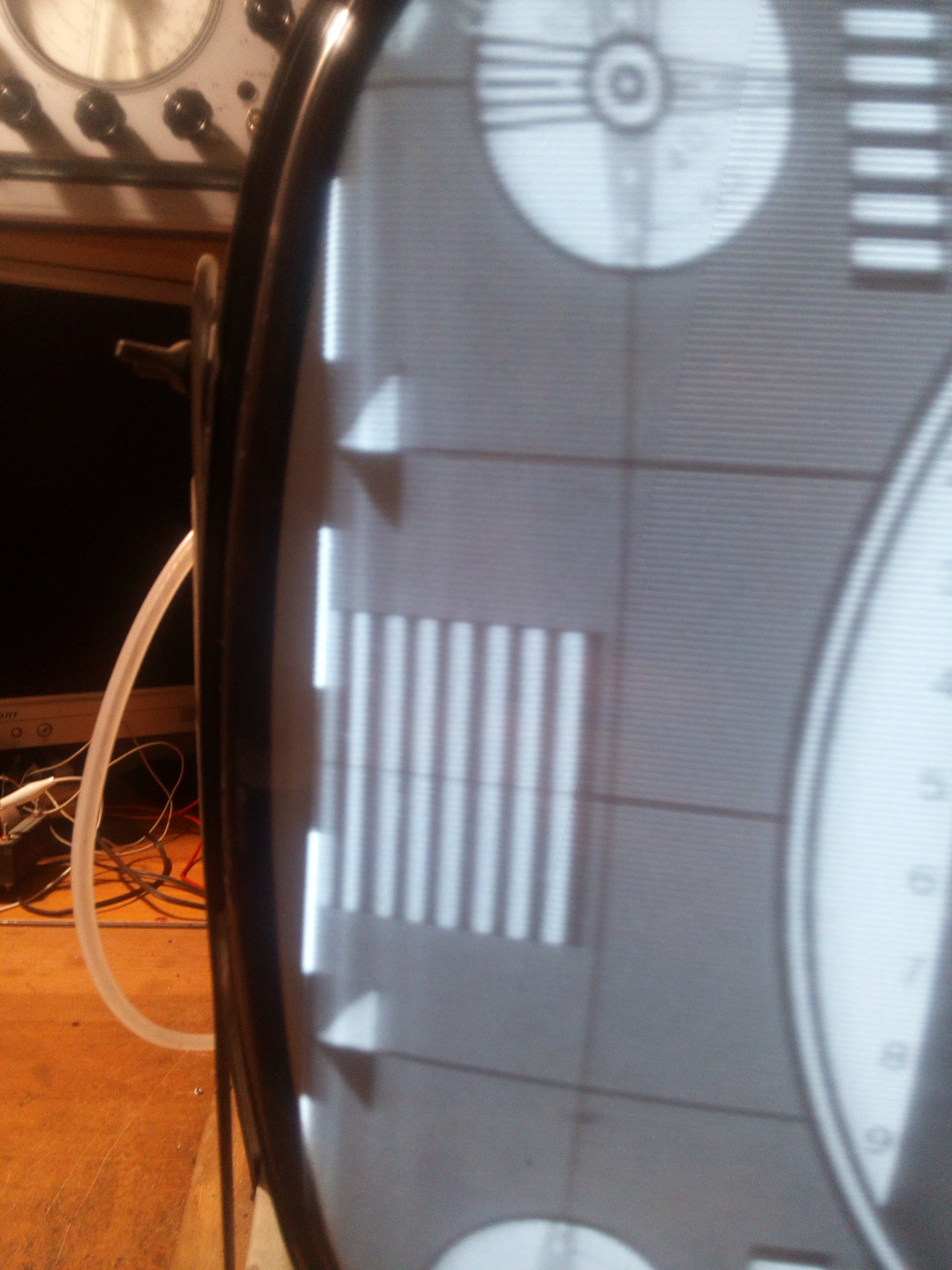

obraz jde pěkně roztáhnout dát do linearity ale stejně nejde uspokojivě vystředit do středu obrazovky to naté fotce je maximum co se mě podaři kroužky vystředit pak už se oběvuji vpravo tmevé fleky, tu pravou stranu se mě ještě podaří zoztáhnout řadkovou frekvenci pak se celej obraz vysune ste prave strany do stredu ale to už se začne rozpadat vrch obrazu.Ještě mě napadlo nemůže to byt dlouhym zpětným během? že by modulace začinala dřive a proto je obraz hozeny do pravé strany

Když zmenšíš vodorovný rozměr, je obraz z levé strany oříznutý?
Když pomineme vadu obrazovky, tak problém může dělat špatné nafázování obrazu. Může být vadný nějaký kondík v oddělovači synců, který zpožďuje synchronizační impulzy, aby poloha modulace na rastru byla tam kde má být. U Lotosa se jedná o kondík C310. U Azurita jsem tento problém neřešil, ale mohlo by se jednat o kondenzátor C105. Nebylo by od věci prověřit všechny tyto malé keramické kondenzátory kolem řádkového rozkladu.
Třeba u Ametysta podobný problém dělaly obrazovky - ty novější polský který už neměly iontovou past. Tam byla jediná možnost přidat magnet k vychylovačkám, který obraz vhodně posunul.

ano je ořiznuty neschovava se za okraj obrazovky při posouvánim obrazu řadkovou frekvenci se začne ořezavat a překladat.
