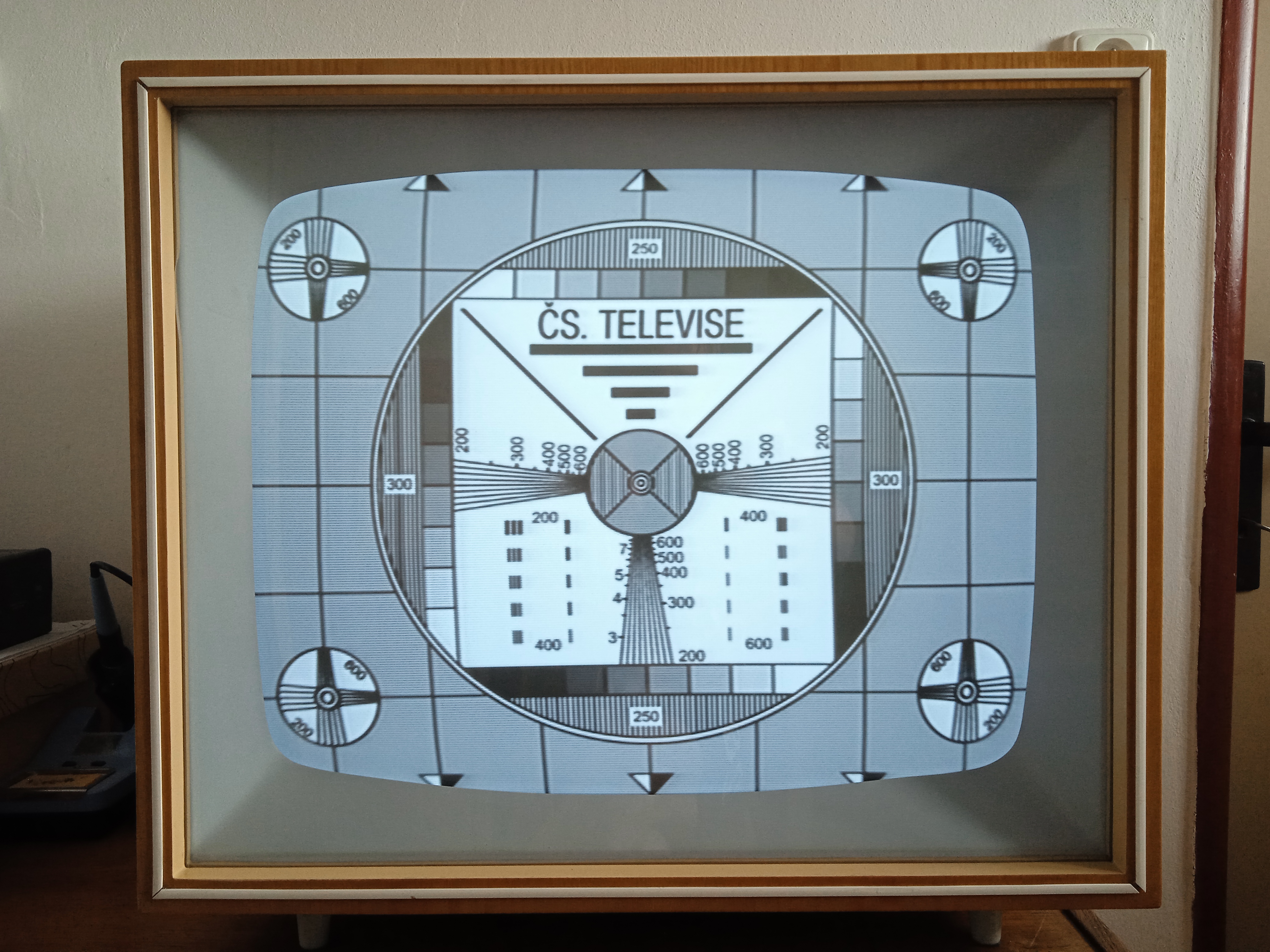

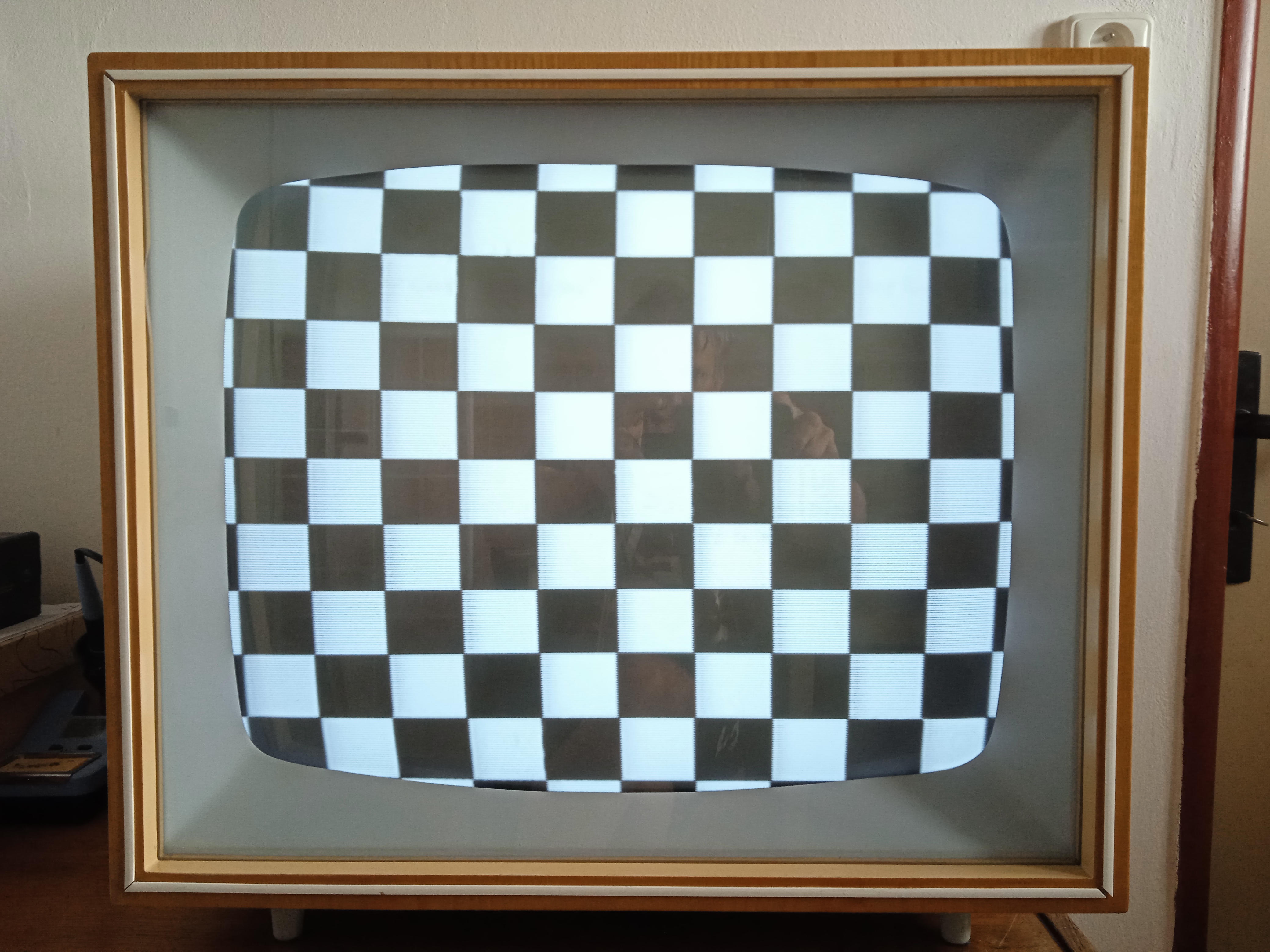

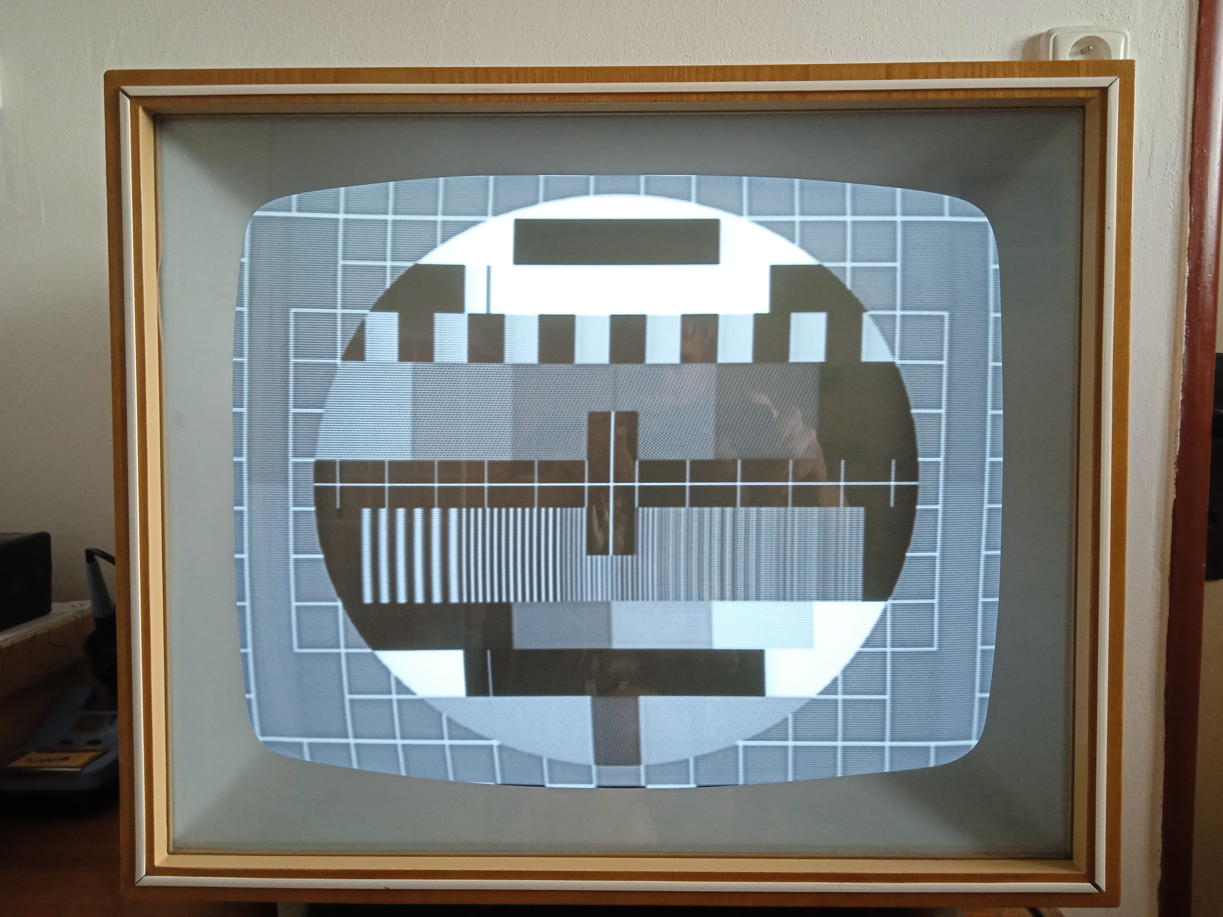

Je v zajímavé bíločerné barvě, Moc toho asi nenaběhala, nebyl v ní ani jeden zásah opraváře a obrazovka je ve výborném stavu. Jen spodní překližková deska a maska obrazovky byla ve špatném stavu, ty jsem použil z vraku jiné Mimosy. Po výměně hovňáků a dalších několika kritických součástek a potřebné drobné úpravě snímkového rozkladu telka jede jako nová. Bez potíží zvládla intenzivní testovací provoz.

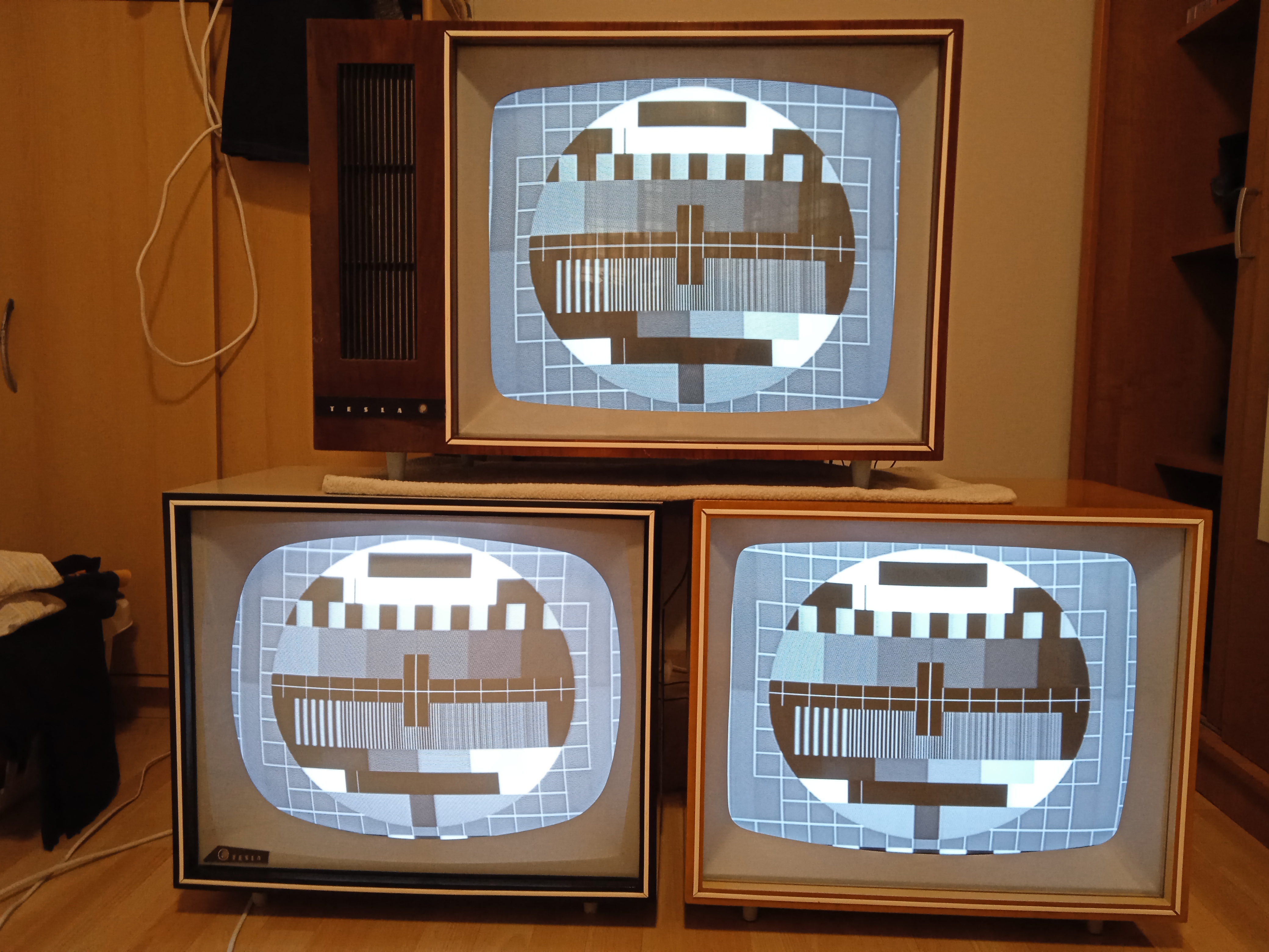

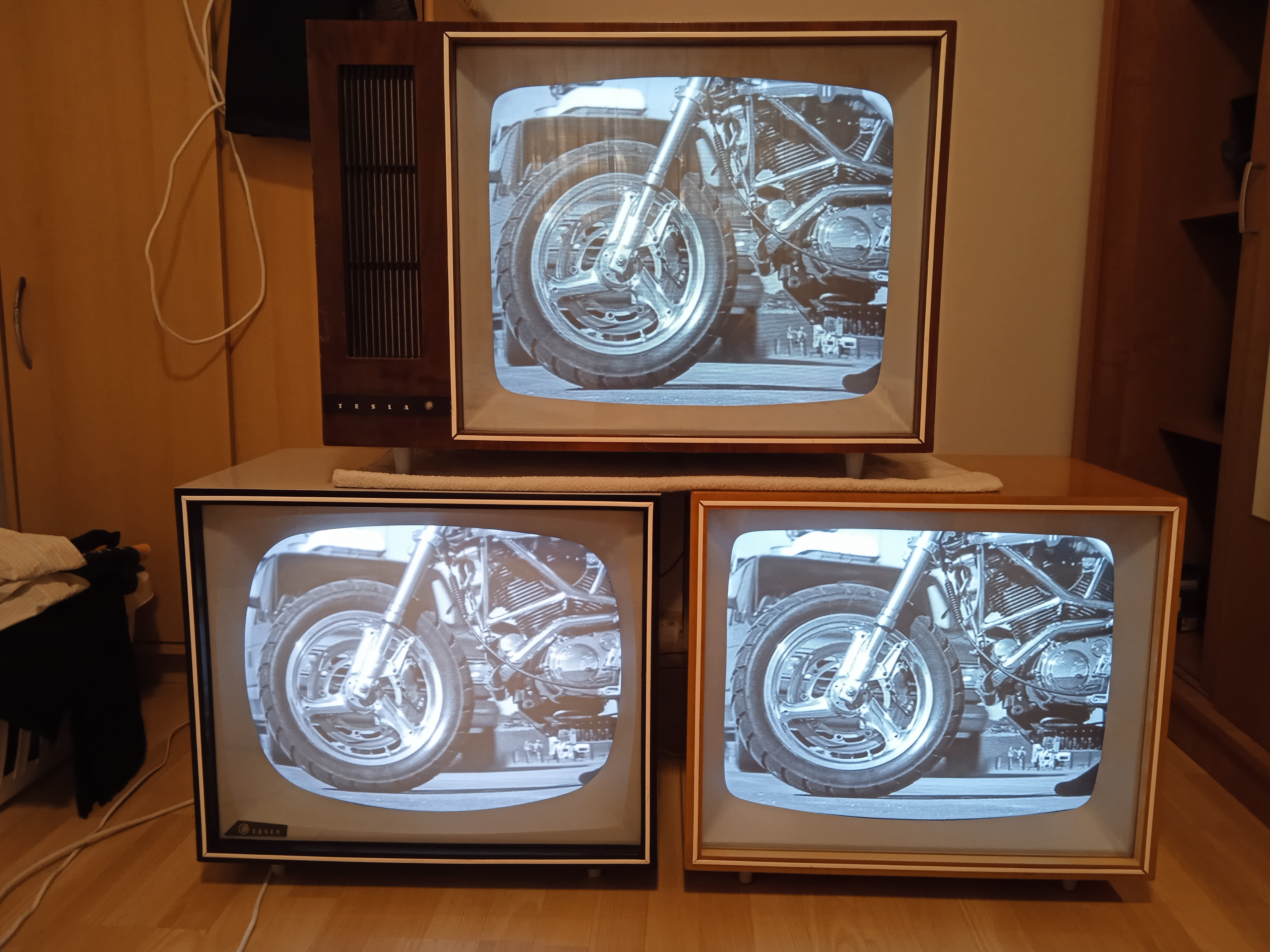

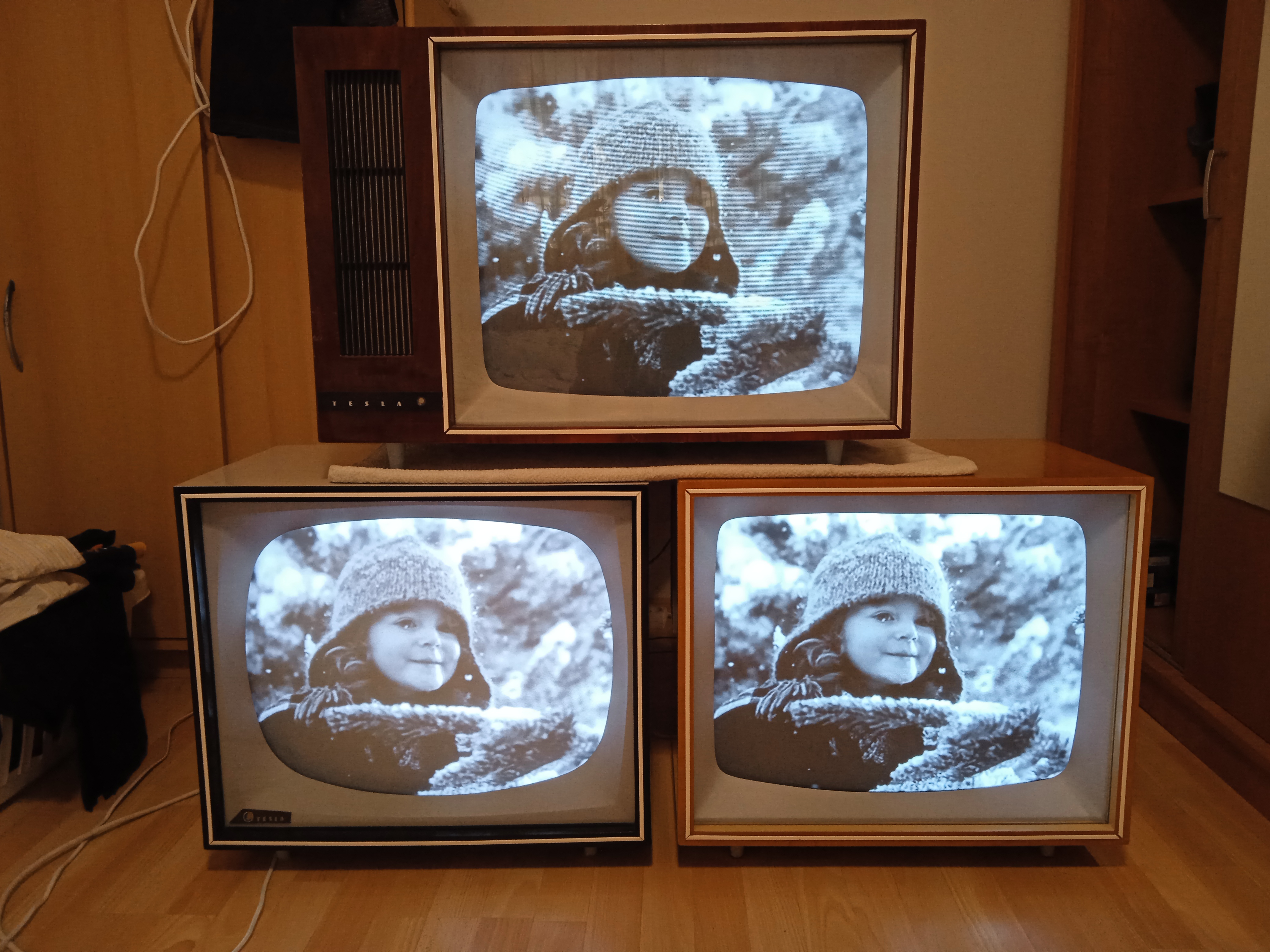

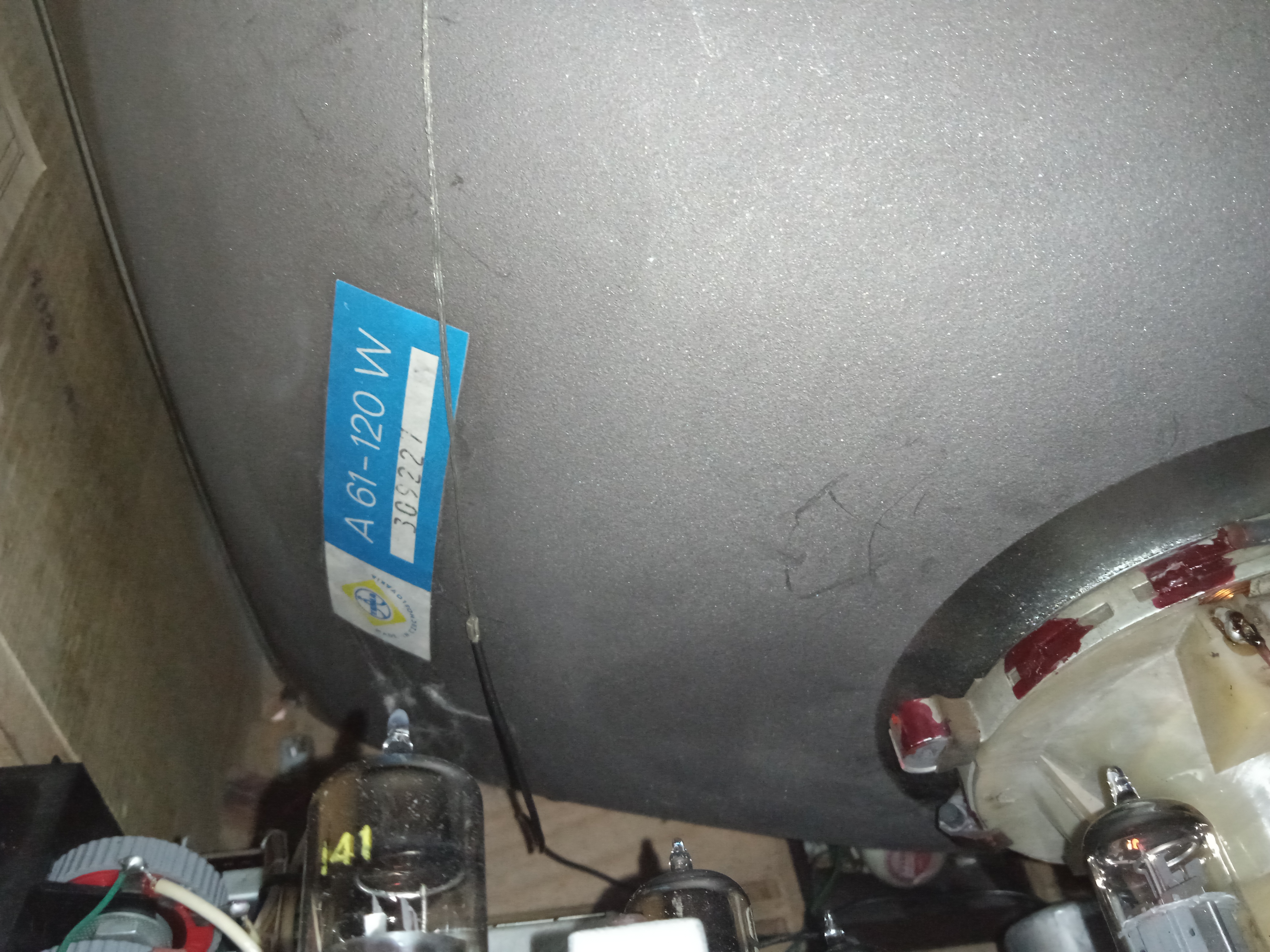

Podařilo se mi sehnat tři nové obrazovky A61 - 120W, tak jsem jednu z nich namontovat do Mimosy kterou přes rok denně provozoval syn. Udělal jsem z ní takový přechod mezi Mimosou a Orchdeou.
Příspěvky: 335
Re: Lotos + Kamelie + Mimosa + Orchidea - poznámky z renovace
Příspěvek od Jardak » 29.04. 2024, 18:38
Tady jsou všechny tři tv téhle řady co mám. Orchidea má původní obrazovku 590QQ44 a levá Mimosa 531QQ44. Pravá Mimosa má, jak už jsem uvedl A61 - 120W
