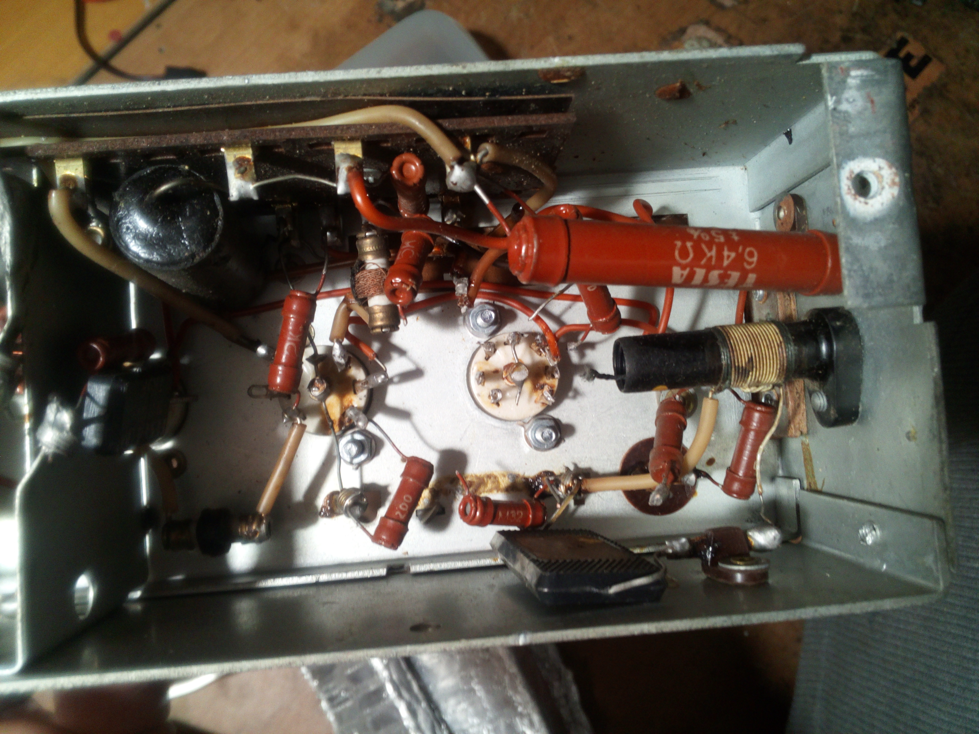

Dival sem se naten svůj VF modul a oproti schematu sou tam odlišnosti kolem civek těžko řict jestli by to chodilo,tak jestli můžu poprosit mohl bys poslat ten modul rači celej do SZ me napis co zaněj chceš.
Ahoj tak VF modul je repáslej a namontován tv jede na druhym kanale cinskyho modulatoru
Gratuluji, vypadá to slušně. Jsem rád, že ten VF díl ještě něčemu posloužil.
Ano VF posloužil dobře děkuji

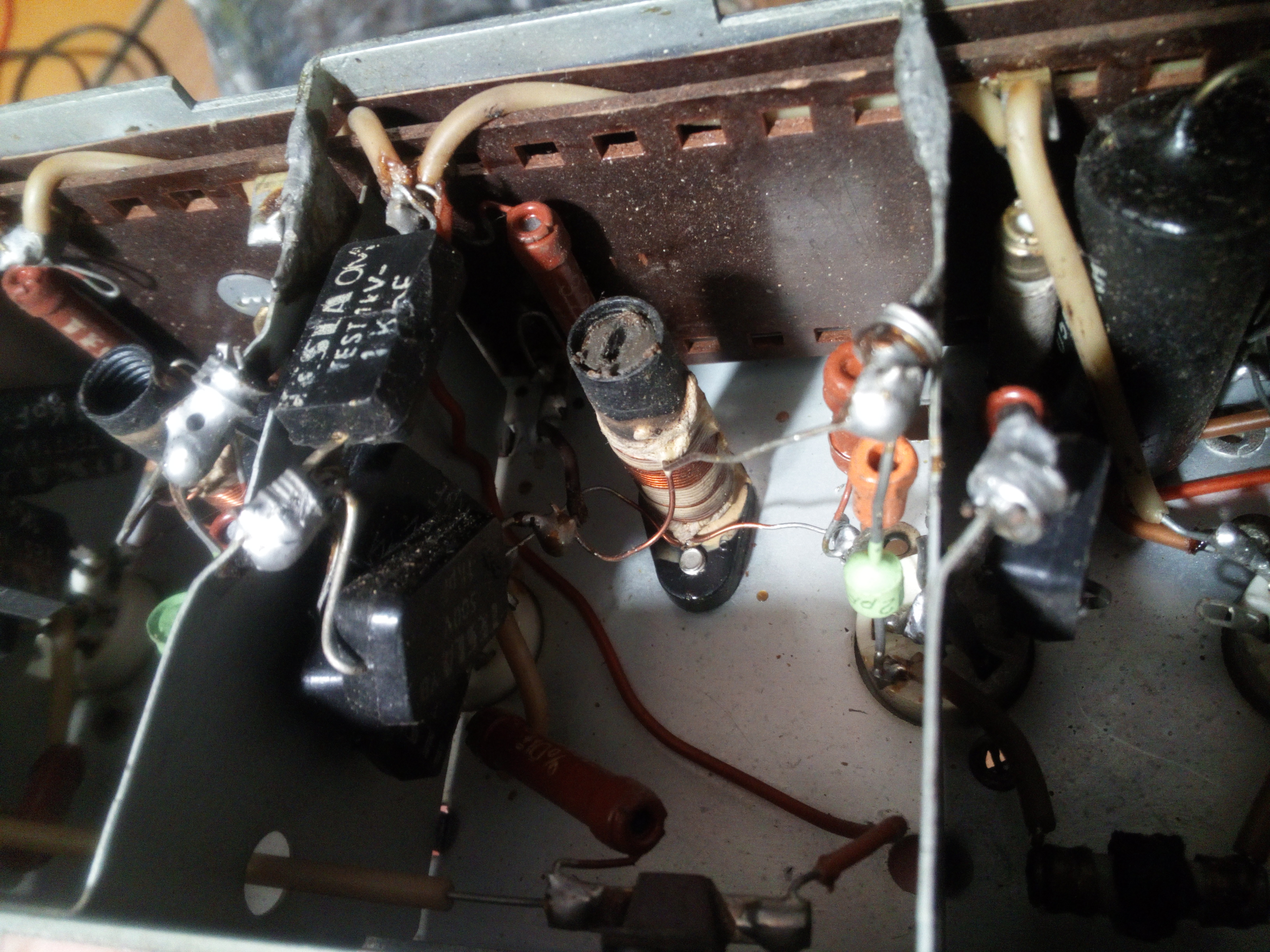

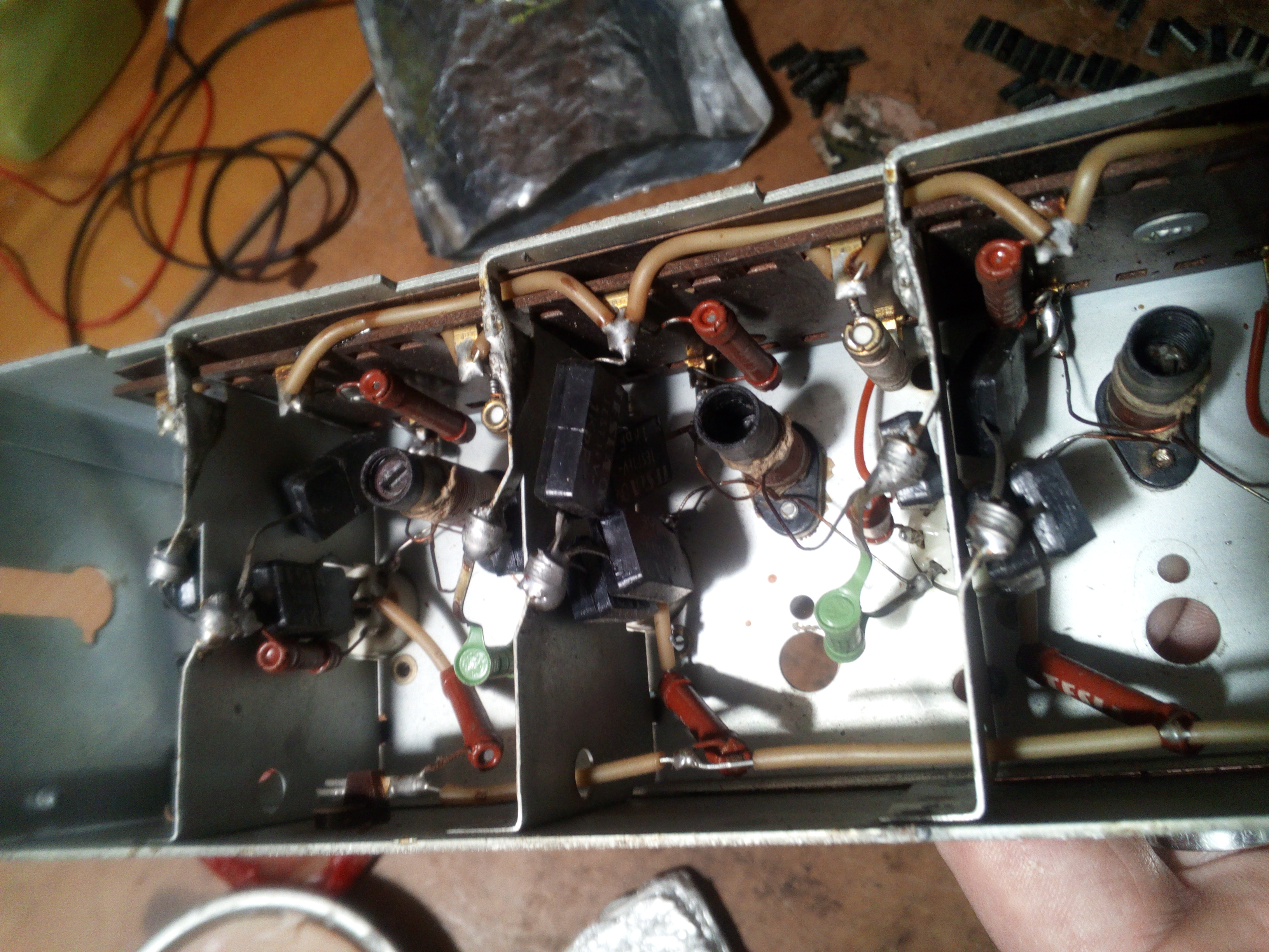

Bylo by prosím možno udělat více fotek toho VF dílu? Je celkem zajímavý ten odlaďovač na boku.....David píše: ↑25.02. 2022, 22:02Tak u druhého vf modulu odladovače taky někdo odstranil a je dokonce uplně jiné zas nějaká úprava civky sou jiny vubec to nesedi podle schematu,třeba na civce L4 je na stejnym jádru civka od anody E4 na odpor R18 a je vypuště C23 znáš tuto úpravu?Nakonec sem připojil kanalovej volič na původní vf ale jeden drát nevím kde byl připojene podle schematu akvarelu vede k potenciometru kontrastu dival sem se na úpravu stim předpětim ale to tu nikdo neudělal. Vysledek je ze chytnu obraz i se zvukem na 182.25mhz ovšem kvalita otřesna. Jinak zvažuju koupit generator JDS6600 60 MHz.
Pokud už samozřejmě není tento VF díl součástí funkčního celku.... Případně bych o něj měl zájem pokud by už neměl využití.
On to není obladovac, ale součást vazby zvukové mezifrekvence na obrazový zesilovač. Změna na novějších verzích přinesla zvýšení zisku zvukové mezifrekvence.
Vzhledem k tomu, že zvuková mezifrekvence a zejména diskriminator patří ke slabším částem této tv, je lepší se držet novějšího provedení.
