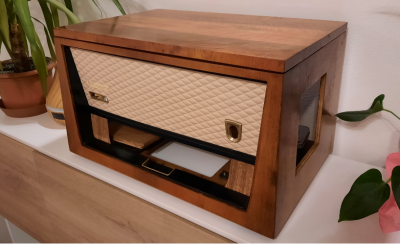

Medzičasom som začal skladať rádio s novým "brokátom", je to škoda, že sa s tým zmenil jeho pôvodný výzor, ale je ťažké zohnať niečo podobné originálu. Tie čínske prenosky som si prezeral, je to za dobrý peniaz, mám prístup aj k 3D tlačiarni, tak uvidíme. Ďakujem.

M.M. I když to není originál, hezká práce :thumbsup:

Jj, práce je to hezká, ale podle původní fotky nějak nenacházím důvod, proč ten brokát vyměňovat.

A co když původní fotka není původní z opravovaného kusu? :)

Prvá fotka nie je z opravovaného rádia, ale len ukážka brokátu, ktorý som zháňal ;)
