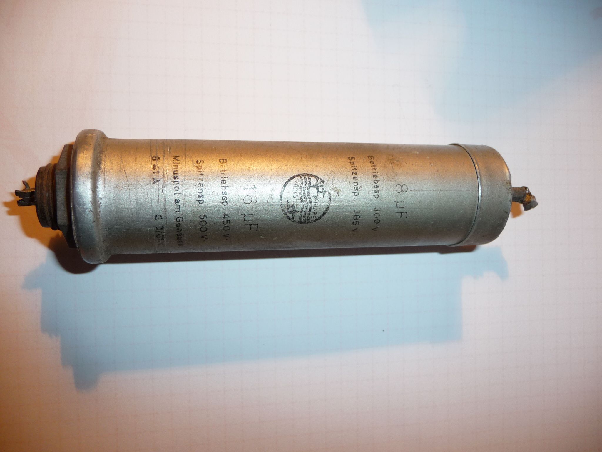

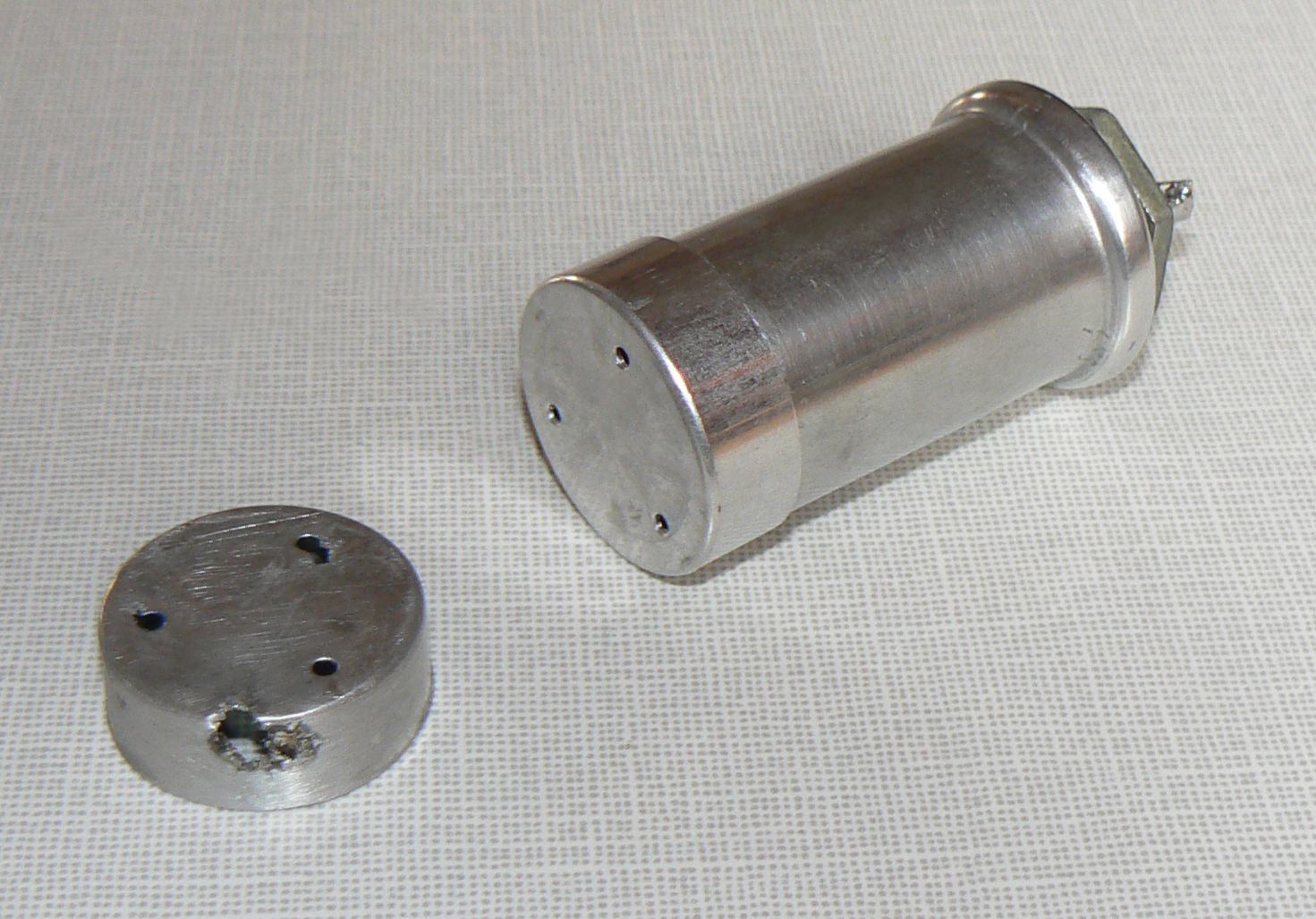

Dobrý den, je toto nějaký druh dvojitého elektrolytu s různýma hodnotama? Děkuji.

Ano, je.
Nedoporučuji připojovat do el. obvodů. Bud je vyschlej, anebo má svod , pak bouchne, možná ne hned ale třeba po hodině ! Anebo způsobí zkrat a poškození jiných obvodů.

Děkuji mockráte, ano, používat jej určitě nebudu!! Ale jen mi vrtalo hlavou, proč je každá kapacita na jiné napětí, u běžných dvojitých novější výroby jsou na stejné napětí. Zřejmě to bude konstrukcí uvnitř, proto ten jeden vývod dole a druhý nahoře. Nepitval jej někdo, či není na netu nákres? Tento kus určitě ničit nechci, je to pěkná relikvie.

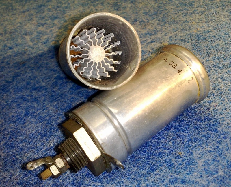

Podle vzhledu se tu nejspíš jedná o takzvaný mokrý neboli "šplouchací" elyt.
Kathodou, záporným pólem, je zde hliníkový obal kondensátoru, současně jím však je i kapalina, kterou je uvnitř kondensátor naplněn (a která v něm při zatřepání uvnitř šplouchá.
Anodou, kladným pólem, je více či méně složitě, často až bizarně tvarovaný hliníkový kus, obvykle ze všeho nejvíc připomínající chladič na výkonové polovodiče. Je to tak činěno proto, aby tento "artefakt" měl co největší aktivní povrch.
Isolace elektrolytického kondensátoru je tvořena vrstvičkou elektrolytickou oxidací vytvořeného kysličníku (oxidu) hlinitého, tedy to, čemu se zkratkou říká ELOX.
Jakou má výsledný kondensátor kapacitu a jaké snese maximální napětí, to závisí na tloušťce vytvořeného kysličníku hlinitého, a to zas závisí na technologickém procesu formování anod (teplota, proudová hustota a doba formování) v kyselé lázni. Hotové anody se (po důkladném opláchnutí) umístí do hliníkového pouzdra, naplněného pracovním elektrolytem (obvykle tetraboritan sodný a k tomu různé magické - nemrznoucí a stabilisační příměsi, které bývaly žárlivě střeženým tajemstvím výrobců).
Gumová průchodka bakelitového držáku nakonec byla okrajem hliníkového pouzdra zapertlována - a elyt byl hotov.
Mokré elektrolyty měly jednu výhodu - když se excesivním zvýšením napětí probily, samy se dokázaly zregenerovat. Pokud ovšem byly přetěžovány trvale, začaly vařit a pokud neměly nějaký typ funkčního pojistného ventilu, nemilosrdně explodovaly a celé okolí zalily vroucím blivajzem.

Ten dvojitý Philipsův elyt je poměrně vzácný. Ona to totiž nebyla šťastná konstrukce, Philips byl často průkopníkem slepých cest. Části horního systém elytu už z principu musely být nad hladinou, i když ještě elyt nezačal vysychat, vrstvy kysličníku na neponořené části, hlavně na rozhraní kapalina - vzduch, ztrácely isolační vlastnosti a systém šel zvolna do zkratu. Praktické řešení problému dvojitých/vícenásobných kondensátorů v jednom pouzdře umožnil až vývoj svitkových elektrolytických kondensátorů - což už je ovšem trochu jiná story.

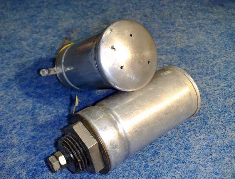

Já jsem pitval jenom obyčejnýho z rádia Philips 525A. Navrchu jsou dírky a když se položí, začne z něho vytíkat elektrolyt a měnit kapacitu..

Dobrý den, děkuji moc panu s nickem Vratislav-OK1ZAF. Úžasně podrobná a pro mne naprosto dostačující odpověď. Možná sem i časem někdo přidá další foto, jako např. "krtek", tímto děkuji i jemu.
Re: Kondensator

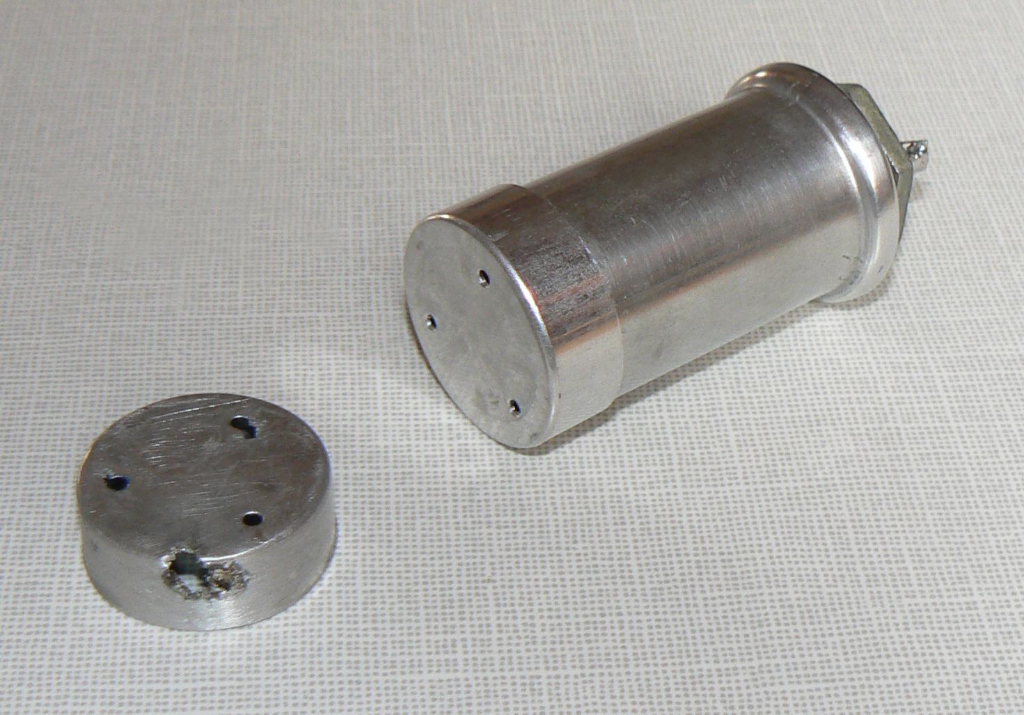

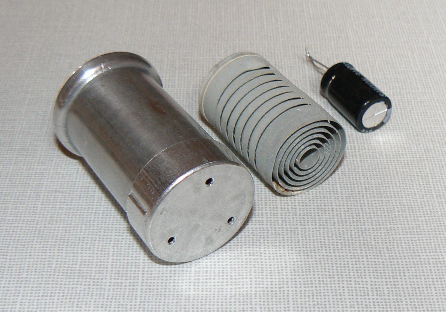

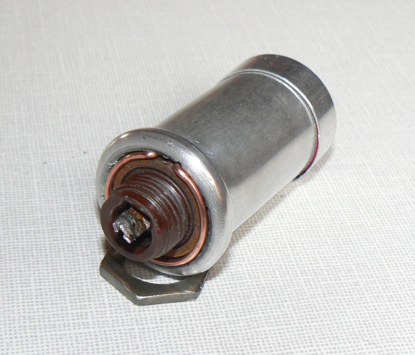

Renovace již zcela vyschlého kondenzátoru. Jiný typ s jinak tvarovanou plusovou částí.

Můžete mě klidně považovat za prznitele historie když do již nefunkčního kondenzátoru vložím nový. Stejný dnes již samozřejmě neseženu, pro mne je to jenom kondenzátor který plní přesně to samé co ten původní. Mě se zase vůbec nelíbí přibaslovaný moderní kondík na tom starém. Co je na schématu to tam musí být, nic víc. Prosím nechci nikoho naštvat nebo kritizovat. Nechci vyvolávat žádné nekonečné diskuse, přece každý ať si dělá podle sebe jak mu to vyhovuje. Zloby je kolem i tak dost, proč se navzájem napadat když jsme stejného zaměření. Proto se také nikdy nezapojuju do žádné a ke všemu už gradující diskuze (toto je vskutku vyjímka) Já se klidně k takzvanému prznění hrdě hlásím, že klesne historická hodnota? Vždyť já to mám jako koníčka a ne na kšeft, nebo špekulovat do budoucna se ziskem? Do hrobu si nic nevezmu. Já jsem rád že i v jiných oborech existují takzvaní prznitelé, třeba mezi veterány vozidel, nadšenci parních strojů a lokomotiv atd. Co naplat že v muzeu můžu vidět originální auto které je ode mne vzdáleno přes lano na dva metry, když na srazu veteránů můžu do něj sednout, uslyšet jedinečný zvuk, projet se, cítit pach spáleného benzínu. Kdo by se zamiloval třeba do trbantu, kdyby nikdy neuslyšel jeho jedinečný a nezaměnitelný zvuk a cítil vůni dvoutaktu? Také většinou nemají ůplně vše originální - potahy sedaček, různé součástky, brzdové obložení, olej, gumy atd. Nebo co to je pro děti když se mohou svést parní lokomotivou a jsou špinaví od popelu, také mi nevadí že již jsou nahrazeny originální manonetry za nové. Zážitek je prostě nadevše.
