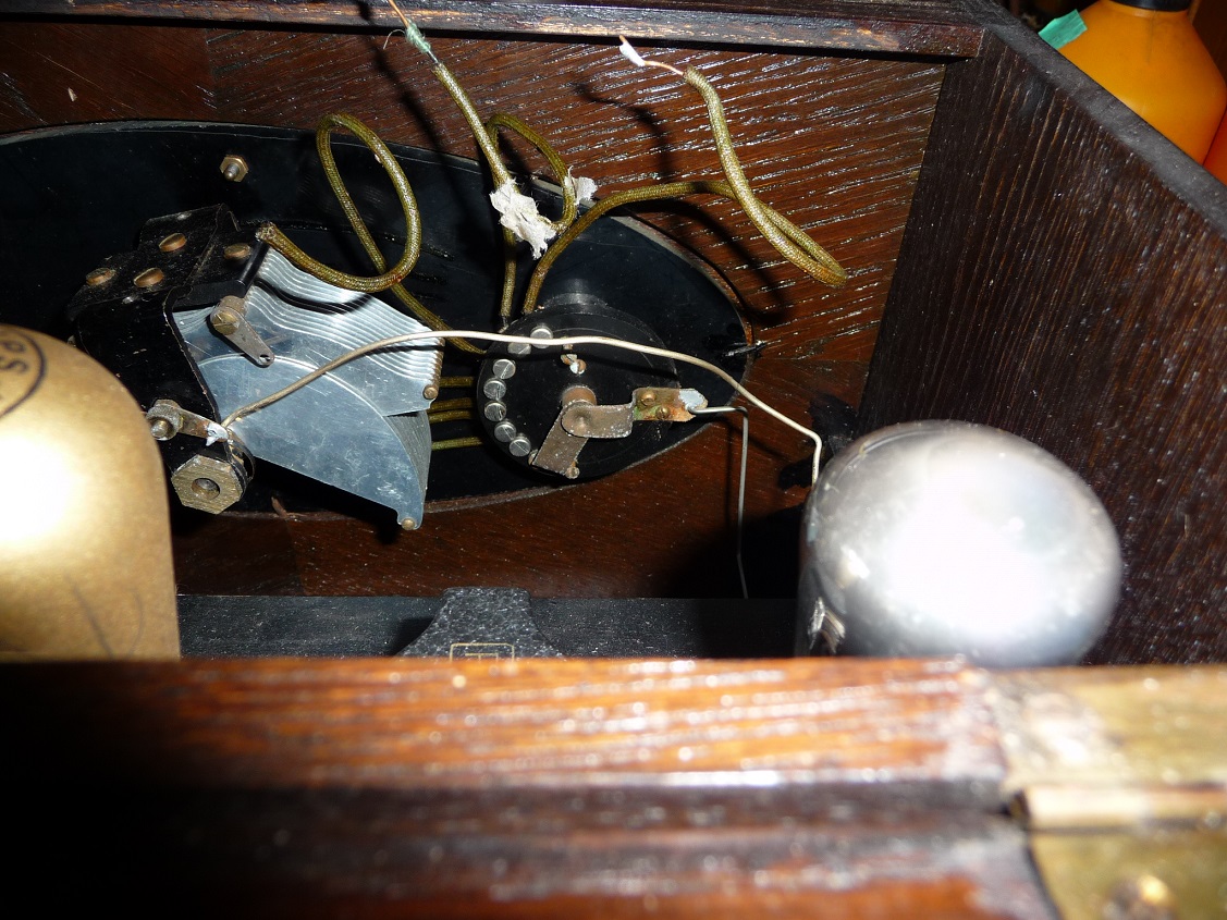

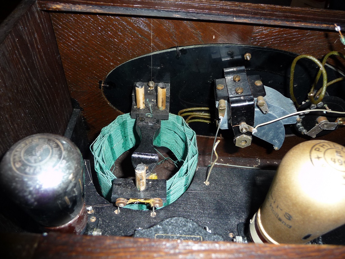

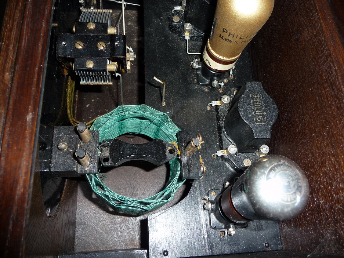

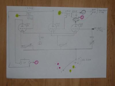

Zdravím , zde jsou fotky , na které odkazuji na http://miniaplikace.blueboard.cz/kniha/ ... o71vhvskar . Nesetkal se někdo s podobnou ? Jaká cívka chybí nad tou zelenou , a jak je zapojena na ty 3 vývody od přepínače , z něhož tam trčí 3 dráty? Ta spodní má k němu vyvedeny 4 dráty. Víc jsem ještě nezkoumal , průběžně doplním , i dle Vašich dotazů. Díky za všechny podněty . :thumbsup:
Doplněno: no a jistě se tam i nějaká otáčela, ta chybí taky. :cry:

Příspěvek od Milan » 13.06. 2014, 09:50
variometr, chybí otočná cívka a nad ní umístěná pevná pro vazbu s antenou
asi takto : http://www.radiomuseum.cz/radio/242/98/ ... énku).html

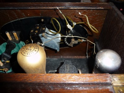

Nevíte , jak vypadal napájecí konektor do této "samice" ? Bylo tam nějak dáno, kam a jaké napájecí napětí?

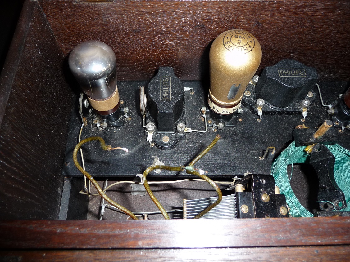

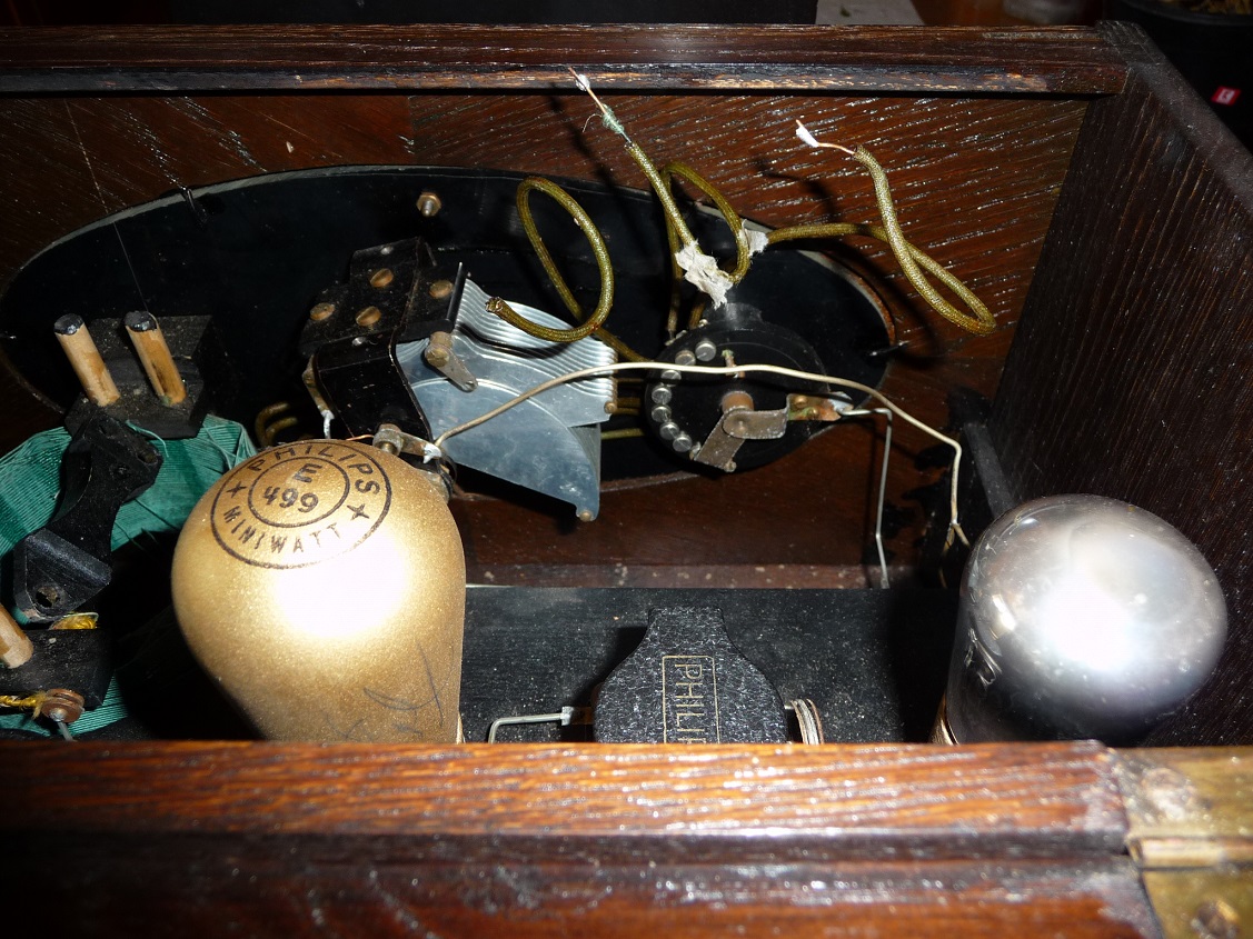

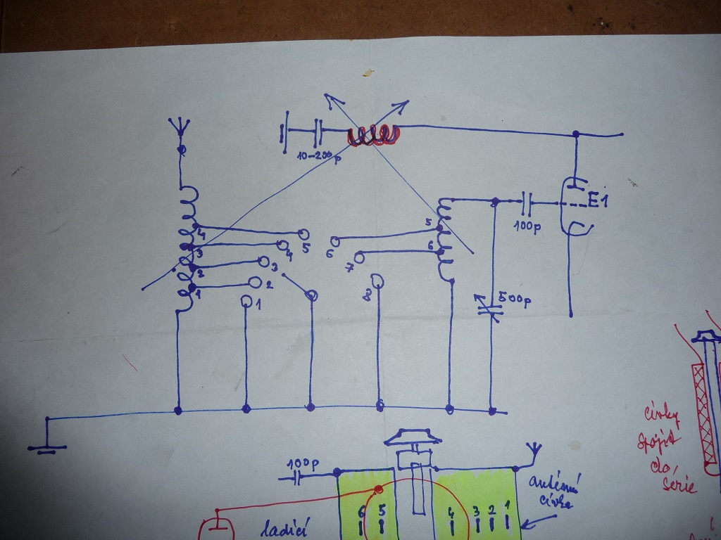

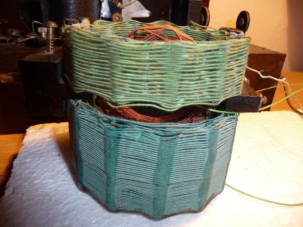

Tak elky jsou již pohromadě, chybějící cívky navinuté, majitel nervní... Ale co není úplně jasné : Musí mít obě cívky, tj jak spodní anténní tak i horní ladící, vždy konec spojený se "zemí" ten spodní? Dle zbytků v truhličce to vypadá, že na "zem" šly horní konec ladící a spodní od anténní.. Navíc je mi divné, že 8mi polohový přepínač přepíná proti zemi nejprve odbočky anténní cívky a až potom ladící. Nemělo by to být nezávisle na sobě? To zapojení je původní, jde ale o to, zda to někdy takto hrálo? Díky za rady.

Příspěvek od Milan » 10.11. 2014, 20:31
Anténní - vazební cívka je dostatečně blízko té vstupní - ladící, takže není důvod aby to nehrálo. Prvních pět odboček bude pouze měnit vazbu s anténou, zatímco poslední tři již ovlivní vlnové rozsahy.
Není to optimální, ale je to jen amatérské rádio.
A jak je známo, většina amatérů svoje konstrukce nedotáhne do konce, když zjistí, že to nějak hraje :)

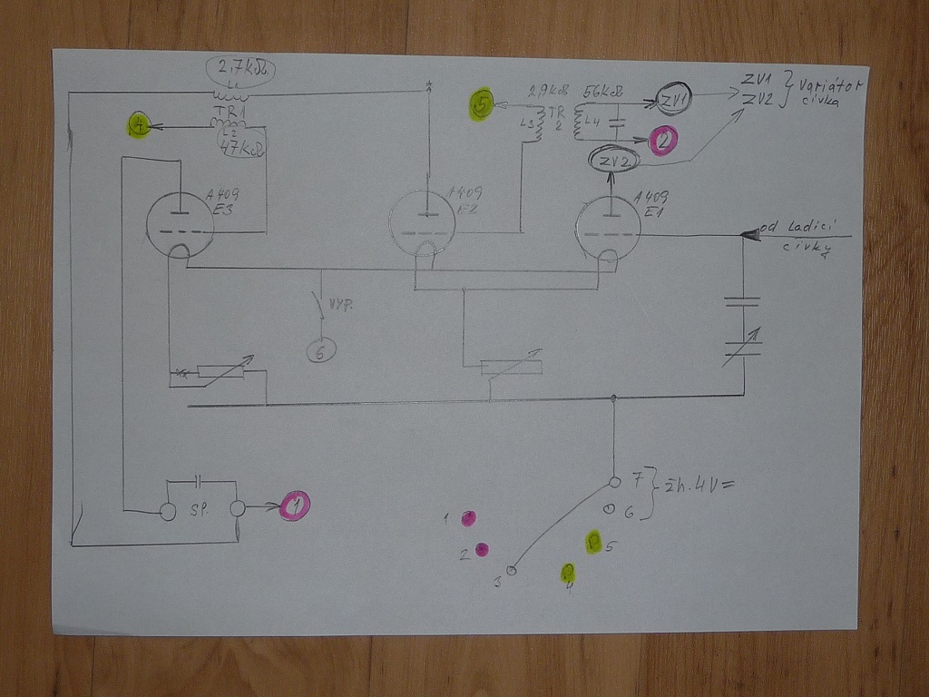

Milane děkuji, zase jeden balvan z cesty. Že se budu na stará kolena rochnit v truhličce, to jsem nečekal. Nyní jsem dal snad dobře do kupy zbytek napájení resp. zapojení elektronek. Jen nevím jistě, jaká napájecí napětí budou na kontaktech konektoru 1 , 2 , 4 a 5. Poradí někdo? Děkuju.

Příspěvek od Milan » 14.11. 2014, 20:30
Předpětí asi -4,5V (plochá baterie) anodové 90 -120, na audionu 30 - 50V.
V g1 E1 schází zakreslený odpor pararelně ke kondenzátoru 100pF - první připojený obrázek, v druhém je buď chyba, nebo je použita anodová detekce (bude to mít mizernou citlivost)...

Příspěvek od breta1 » 15.11. 2014, 10:32
Nějak se mi nezdá to přepínání těch odboček na cívkách.
Čert vem tu anténní, ale zkratovávat část vinutí ladící cívky (odbočky cívky 5,6) se mi zdá nelogické- na jedné straně je cívka veliká a poctivě vinutá, aby měla co největší Q, na druhé straně se to Q zatluče tím, že se část vinutí zkratuje.
Jakou to má logiku?
