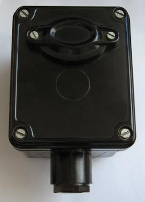

Kúpil som ho kedysi na Aukre,(žiaľ ten pán od ktorého som ho kúpil už nežije) pre zbierku asi 11 typov reproduktorových skriniek na rozhlas po drôte pre rozvod 30V, a dve pre rozvod 100V. Mal som úmysel pripojiť ho k Tesla Mono 50 na 100V výstup, len neviem ako.
Ide o typ 9WN 050 02 (ZVS Dubnica) 60-360V - n.f. c/s - 30W. Prikladám aj foto pre ľahšiu identifikáciu.

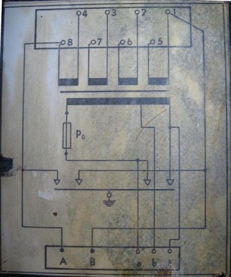

Rovnaký transformátor som vymontoval z nášho bloku zhruba pred rokom. V podstate na tom Vašom chýba kryt ktorý obsahoval schému zapojenia.
Takto to vyzeralo ako celok: http://imgupload.sk/images/5/6/56of9wg7h3q7vcktqbr7.jpg
Schéma zapojenia: http://imgupload.sk/images/t/n/tnmfl7203s58a71xb7zz.jpg
A zapojenie prepojok pre potrebné napätia: http://imgupload.sk/images/p/l/plcnypa9vitzrps2qkor.jpg

EDIT: Ešte snáď toľko, že Vám v ňom chýba "veľká" poistka 1A.
