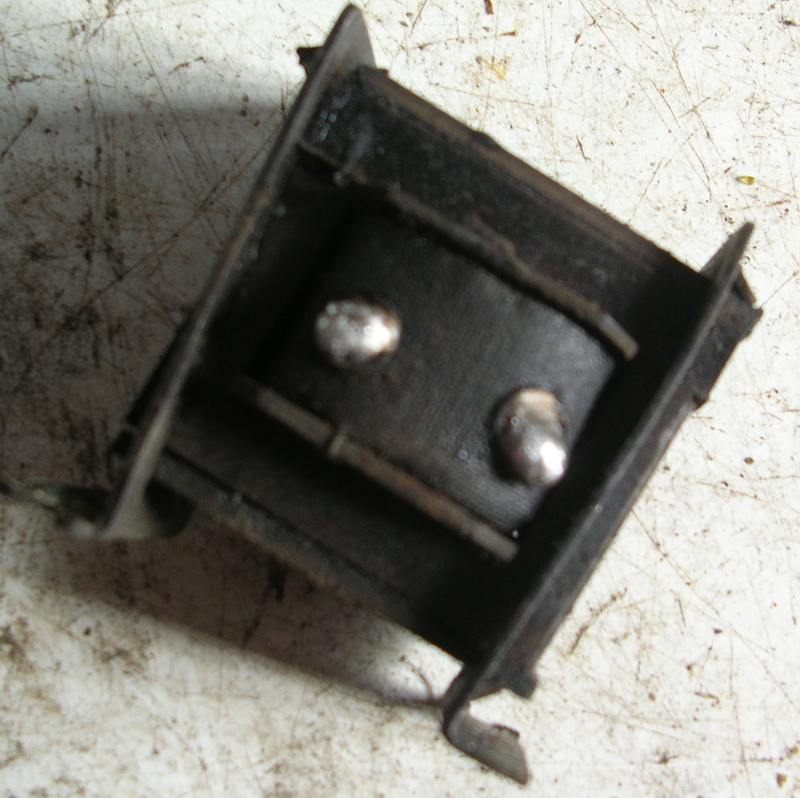

Vrtám se ještě v tomto starém rádiu HORNY Prinz W135L.
Teprve první kroky.
Je v háji tlumivka ve zdroji.
Mám silné podezření, že není originál.
Je tam nějak napasovaná divně a držák z boku byl uvolněný, asi aby to nějak sedlo na šroubky.
Mě to silně připomíná snad nějaký produkt TESLA.
Nějak jsem měl dojem, že už jsem něco podobného viděl.
Našel jsem foto svého Talismana, a podoba s jeho výstupním trafem zde je, co se týče těch 2 držáků na svislých bocích.

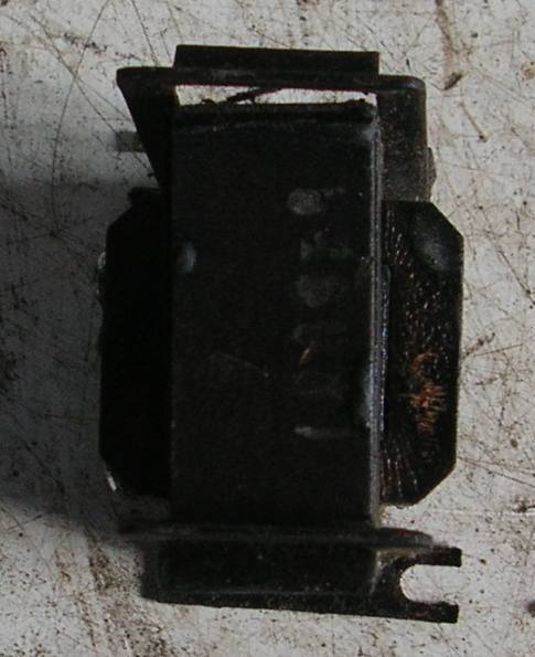

Poznává někdo tu tlumivku, kde byla osazena? :?:
Je tam 6-ti místné číslo zvrchu, ale nepřečtu všechna čísla.
Rozměrově by to tam bylo zase nejlepší. Kdybych ji sehnal stejnou někde.
Zapomněl jsem ale ty rozměry změřit, když tak to naparavím. Odhaduji tak 5-6 cm na výšku.
Co se týče parametrů, indukčnost ve schematu uvedena není. Znám jen napětí před a za + proud, který přes ní má téct ze schematu.

Nemusí to být nutně Tesla, takové zaasfaltované transformátory a toto provedení pájecích oček dělal i Philips. Není to poprvé, co vidím takovou věc vadnou. Ten asfalt ten měděný drát snad rozežíral.
Příspěvky: 237
Re: Tlumivka
Příspěvek od hejnej » 24.07. 2023, 20:04
Máš pravdu,
podívám na nějaké fotky Philipsů co mám.
Bohužel foto Hornyho zespod v detailu jsem nenašel na internetu.
Už jsem sundal papír z vinutí a je to fakt humus. Našel jsem přerušení viditelné hned u napojení spodku vinutí na silnější drátek k očku, takže ta nejhorší varianta.
Nemá cenu ten drát odvinovat k navrácení zpět, maximálně na spočítání závitů, ale nevím jestli je ta tlumivka originál.
