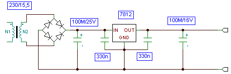

Dobrý den,nějak si nevím rady.Mám trafo 230V/15,5V 850mA.Potřebuji získat na sekundáru cca 12V stejnosměrných.Spolužák tvrdí,že když dám do můstku diody 1NZ70 či podobné, že to bez problému srazím na těch 12V.No než jich začnu shánět u strýca, ptám se : je to pravda? A nedal by sem někdo dobrý plánek jak to udělat?Taky nevím jaký kondenzátor tam bude muset být.Neporadil by někdo? Děkuju.Josef

Stačia ti 4 kremikove diody (1 A )kondik a trebars Maa 7812.Ale skus si niečo vybrať : http://lukas.cerro.sk/3/jednoduche-napajacie-zdroje alebo: http://www.google.sk/search?q=schema+zd ... 29&bih=711

Zapomněl jsi napsat to nejdůležitější - co má zdroj napájet (nebo alespoń jaký bude proudový odběr), od toho se odvíjí složitost zapojení.
A spolužákovi vyřiď, že káže bludy.

Dobrý den, na ten odběr jsem zapomněl. bude ve třech skocích: 25, 70, a 150 mA.

Potřebuješ to zapojit takto.
Protože při odběru 150mA bude tepelná ztráta na stabilizátoru asi 1,5W, vyžaduje 7812 malý chladič.
(3.3 KiB) Staženo 23 x

Dekuji moc, ty kondenzatory 33o nF jsou prosim jake ? Jihlava je moc daleko, navic to chci vyrobit sam,dekuji,

KONDY 330N NEBO 100-150-220N KERAMICKÝ, POPŘ. MKT NA 50 V

Dobrý den, dá se použít L7812CV ? V obchodě jiný neměli,děkuji.
