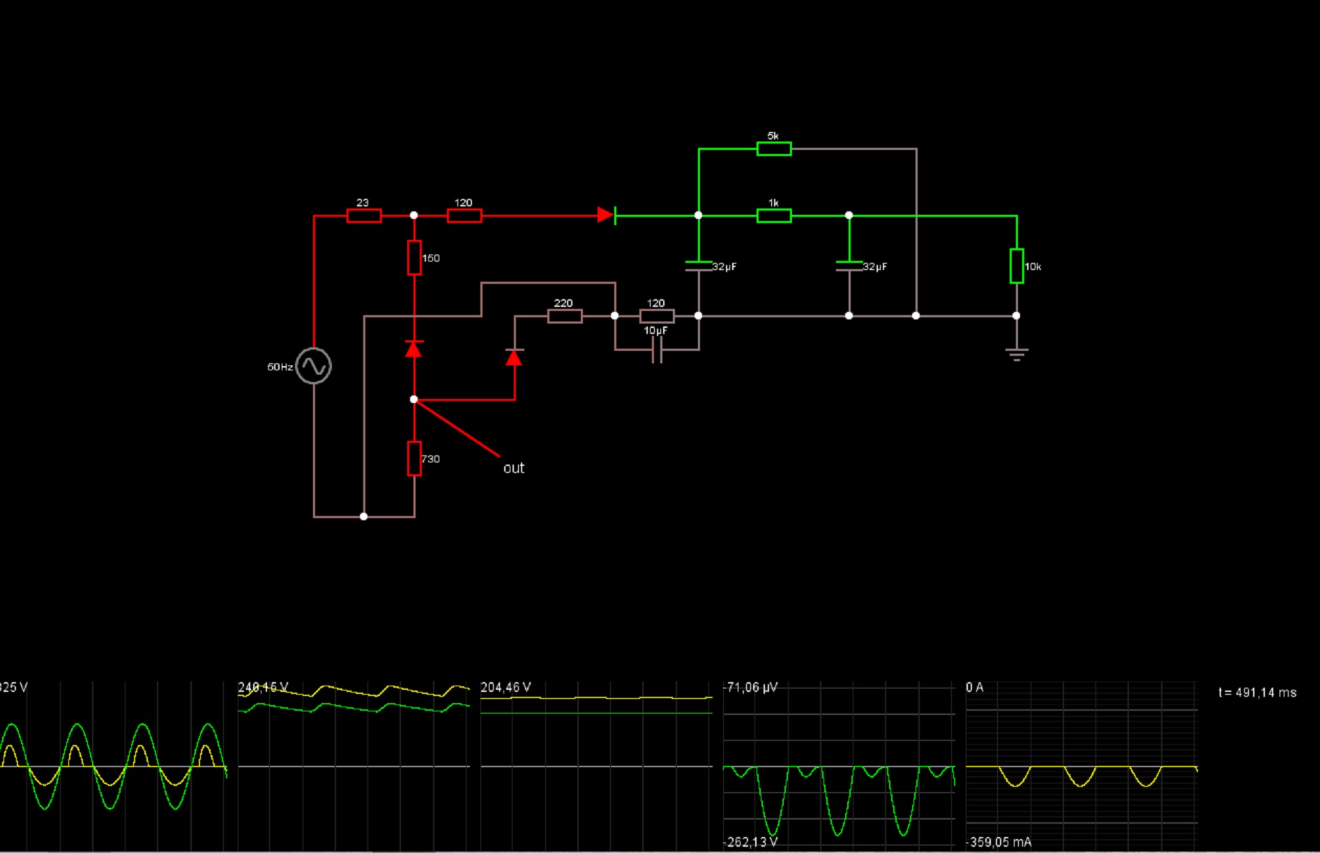

V příloze zjednodušená simulace průběhů napětí proti potenciálu země viz značka vpravo, na kterém jsou přibližně katody . Odpor vláken odhadem 730 Ohm, náhradní odpor anod cca 5k a g2 cca 10k , napětí sítě cca 230V ef tj.325 V šp. Hodnoty napětí a proudu jsou špičkové . Zleva doprava je zobrazeno :
- napětí zdroje
- napětí a proud odpor 5k
- napětí a proud odpor 10k
- napětí vlákna UBL21 proti zemi , tj. katodě
- proud vlákny
Vždy, když bude použita dioda ve žhavení , bude zde překročeno povolené napětí vlákno- katoda , zde UBL21 až 262V.
Krom toho, za studených vláken simulováno odporem 73 Ohm místo 730 Ohm, poteče vlákny špičkový proud až 1A .
Osobně bych tedy toto zapojení nedoporučoval tomu, kdo nemá plné skříně zde použitých elektronek :) .

Hm, vám to možná nefunguje, mně ano - minus 262 V znamená, že jeden konec vlákna UBL21 je oproti katodě záporný , takže rozporujete co ? S osciloskopem se tam klidně podívejte ,máte-li dif. plovoucí vstup ,já si tu svoji stařičkou 566 raději pošetřím.
I zde na odborném foru je vidět krásně současný mizerný stav společnosti - namísto nějakého argumentu podloženého třeba analýzou obvodu či měřením ,když to kritikovi nevyhovuje, začne se bez těch argumentů zpochybňovat, napadat
atd. Běžte s těmi kecy do háje, nemám potřebu vám něco zdůvodňovat , změřte si to a dejte sem ty obrázky .
