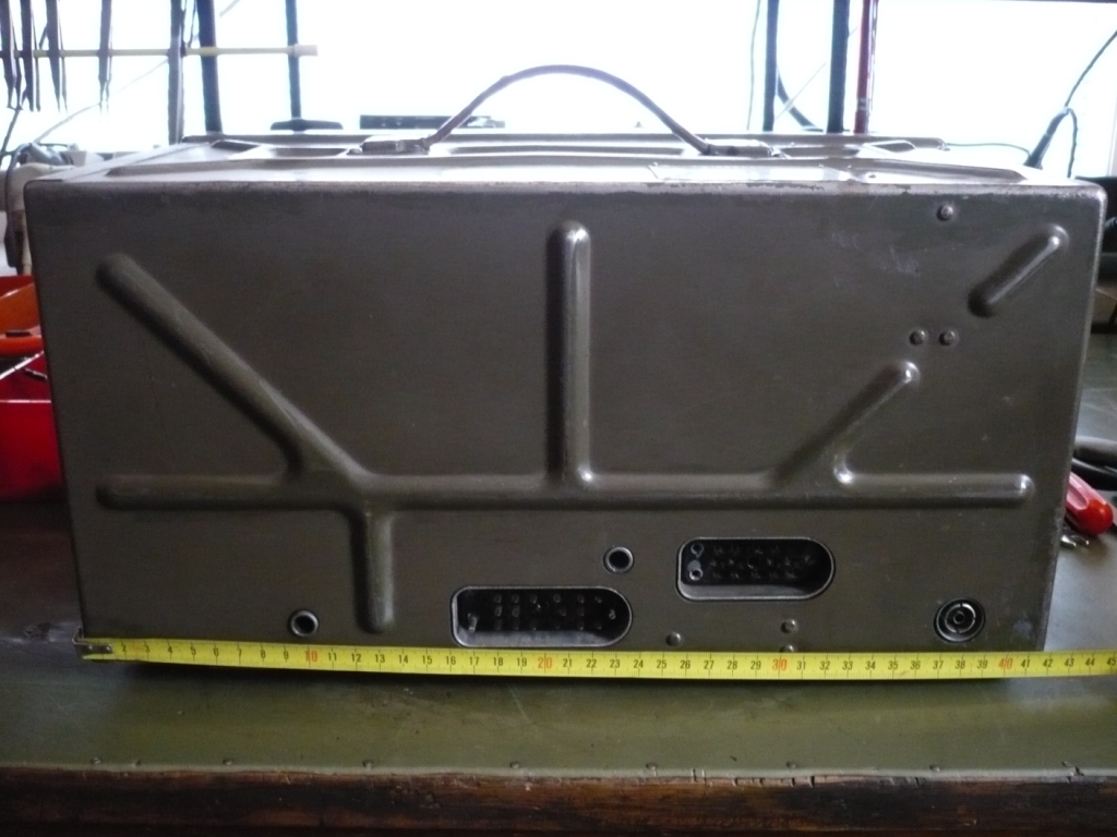

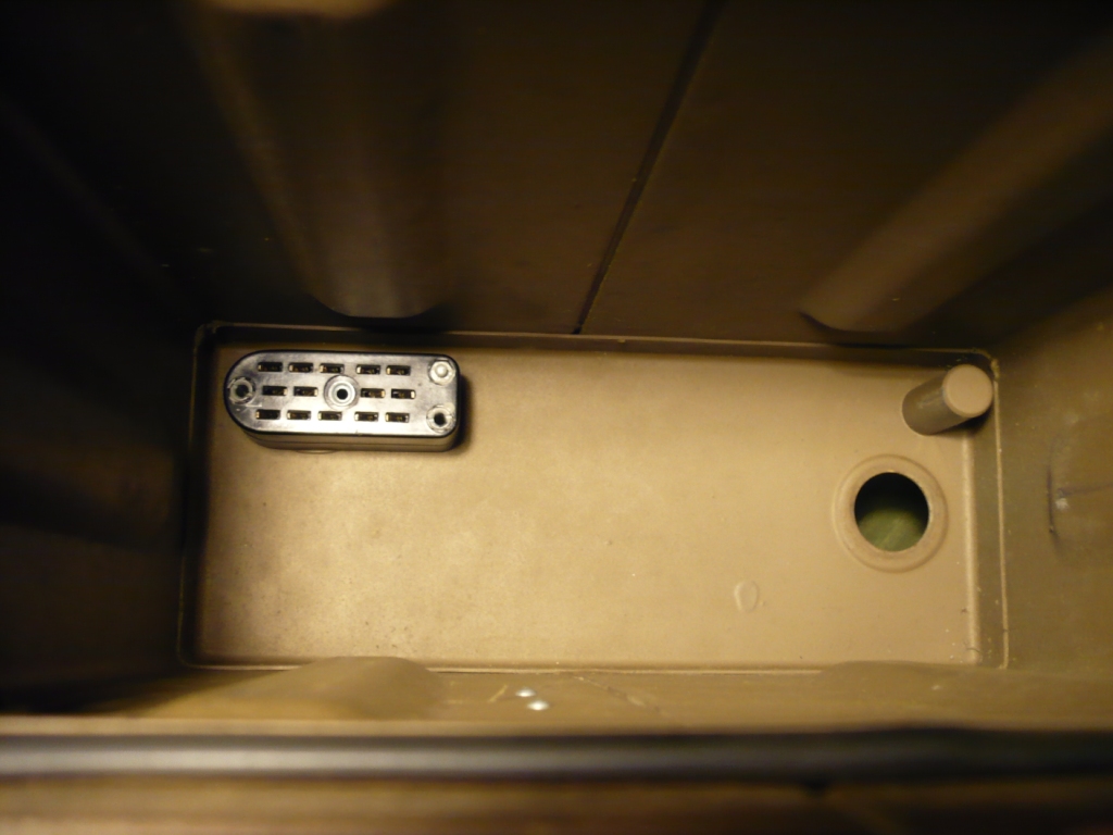

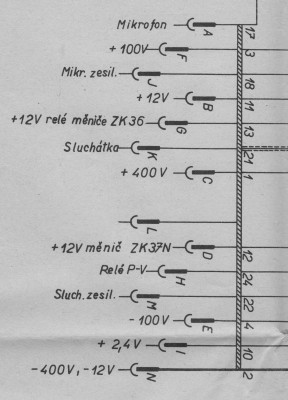

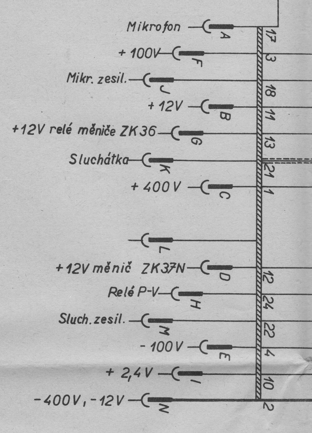

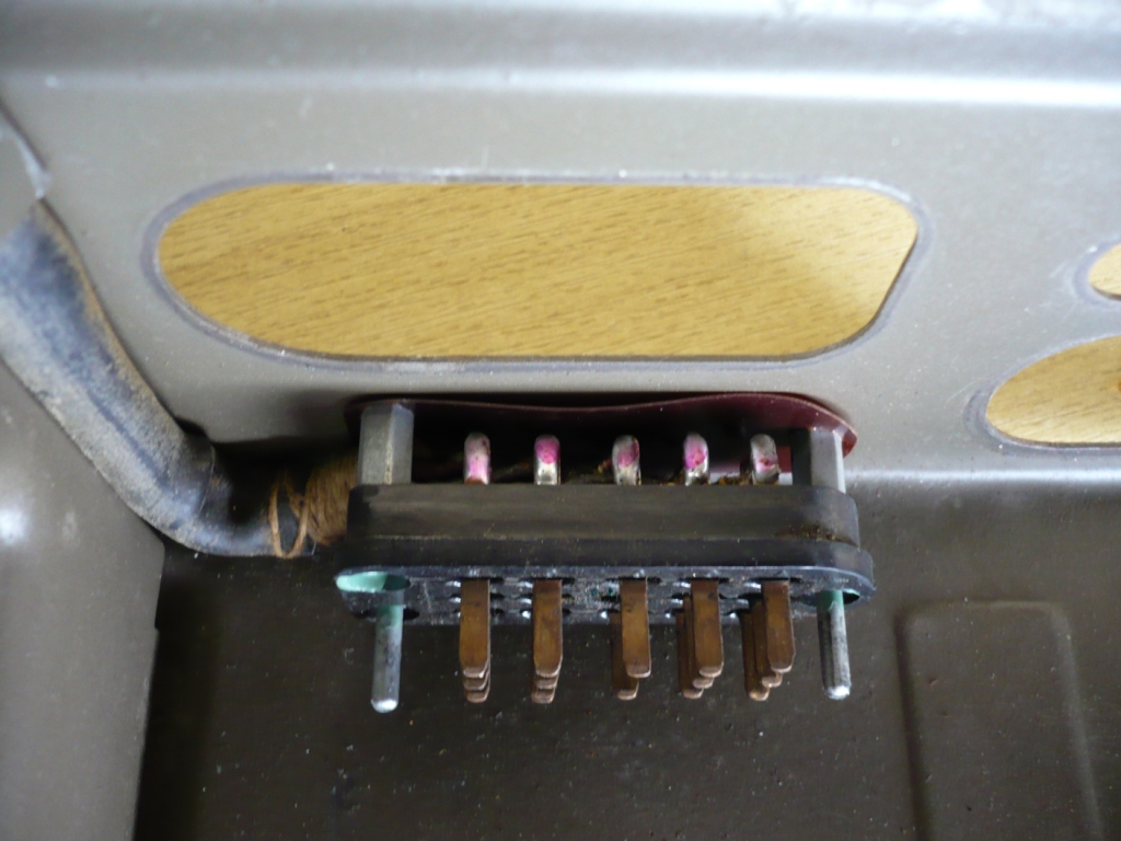

Zdar, ve skříni je mezikus aby 14pinový samec zapuštěný ve stanici koukal ven ze skříně. Dál posílám zapojení štekru, podle toho by mělo jít stanici samostatně rozchodit. Já s tím zkušenost nemám, stanici jsem zprovoznil až po sehnání origo kabelu interkomu. Vyrábět propoj se stanicí RM 31 je zbytečné bez páteřního kabelu interkomu protože stanice se přepínají ve skříňkách velitele a střelce, už jsem to uváděl v některé starší odpovědi. Ono se na to stejně bez protistanice nedá nic chytit...

Tak to čučím jak puk..... Na to si budu muset natočit druhé pivko než mi to docvakne....

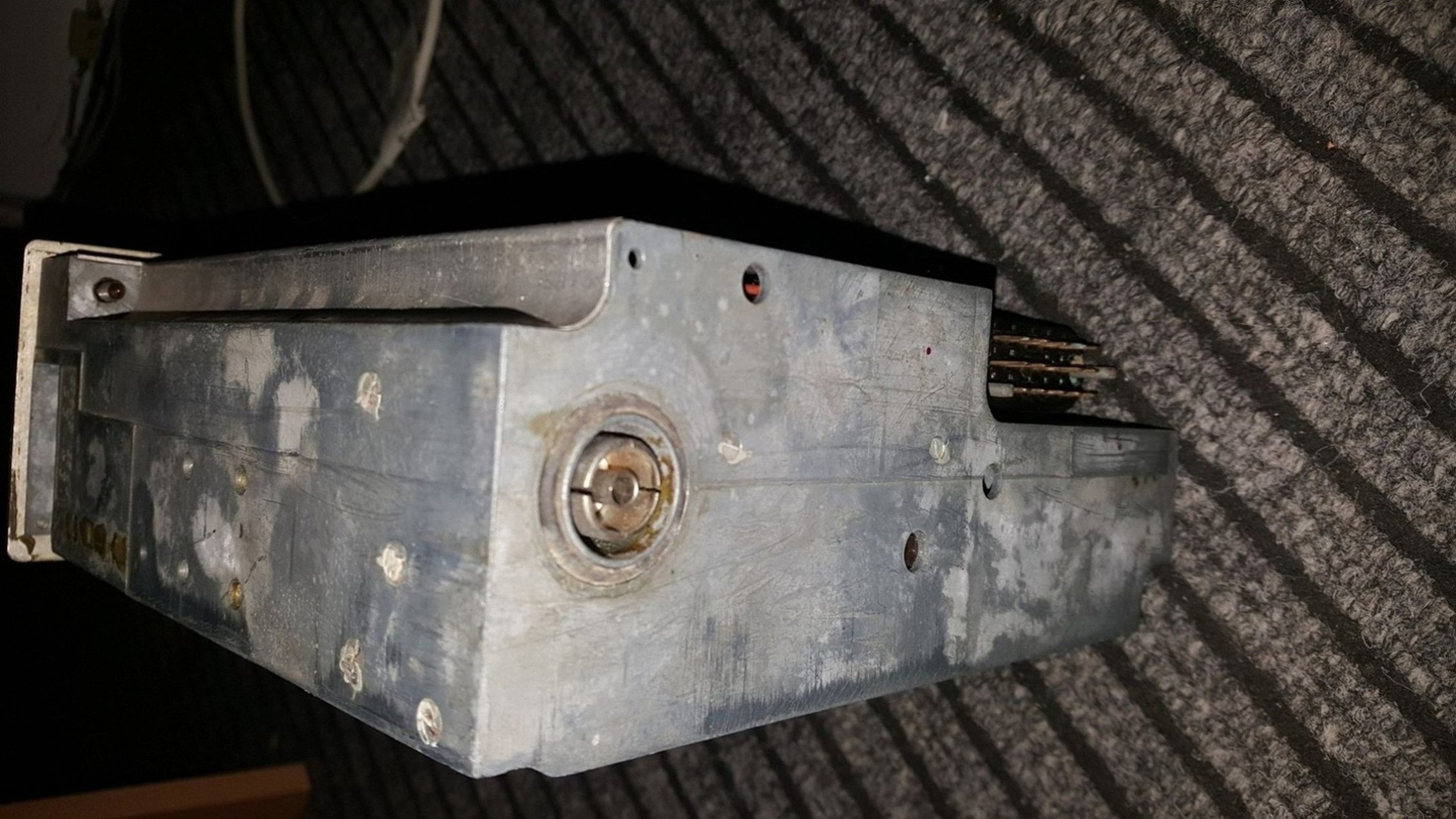

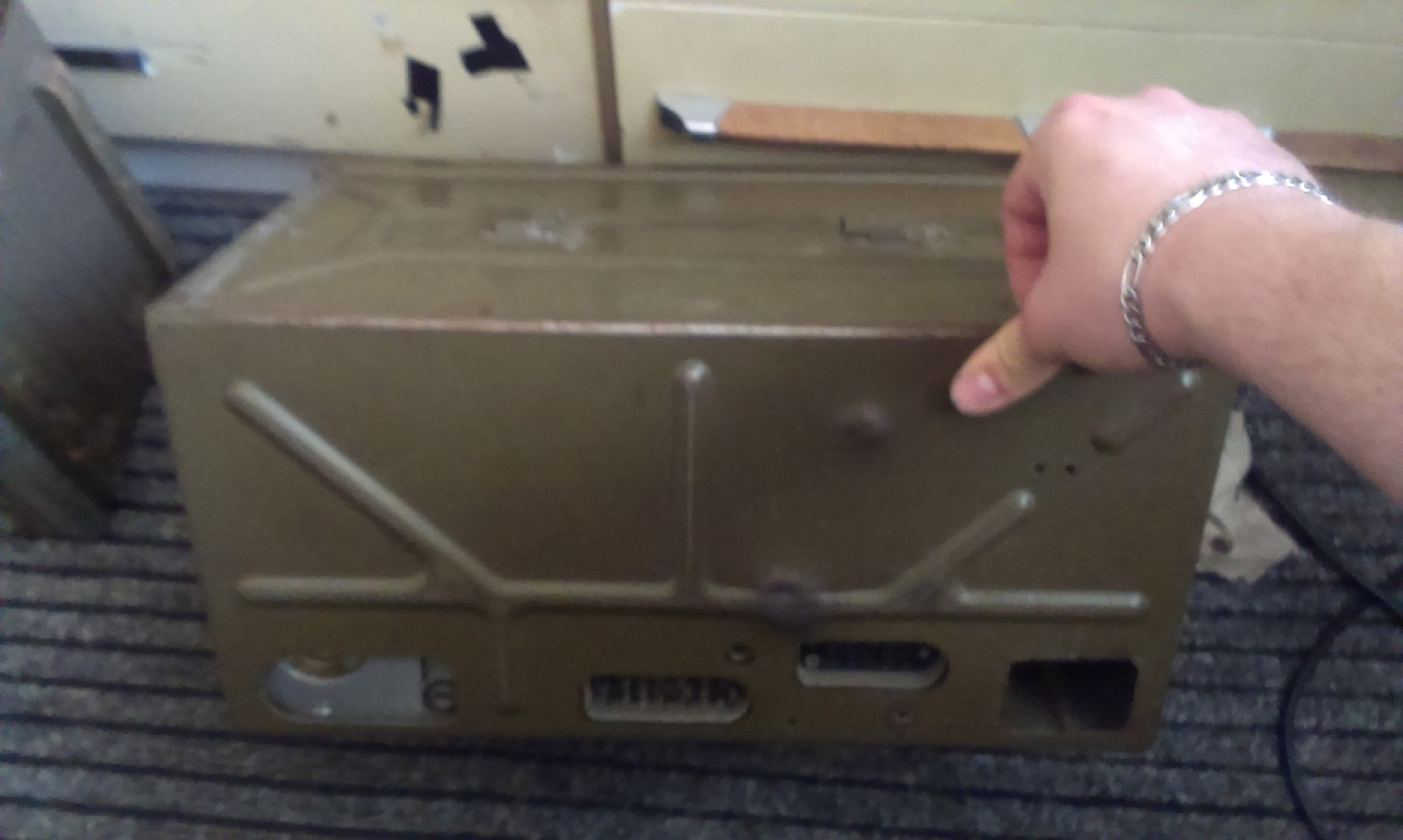

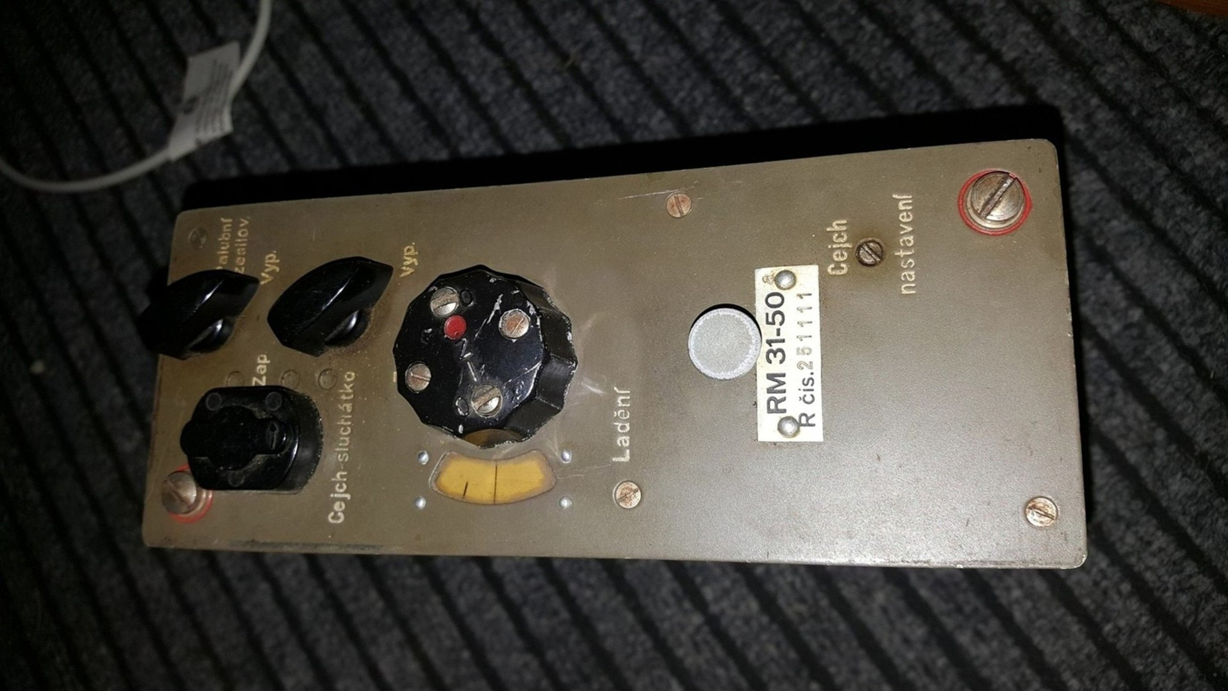

To budu mít asi problém to rozchodit. Můj stav je následující (napadeno kutilem):
Navíc má RM není původně T verze konektory by to ale mělo sedět...
Jsem zmaten.

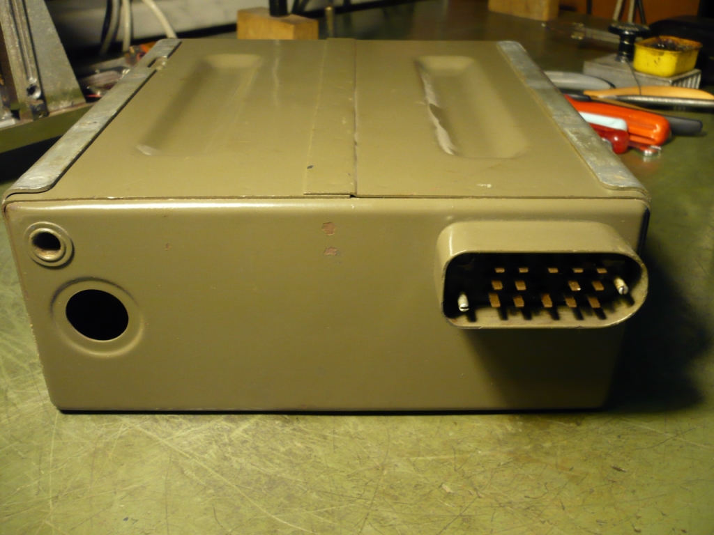

Jo takhle, ty chceš nafotit vnitřek tankové bedny pro T 34, to jsem si neuvědomil. To co jsem nafotil je samostatná bedýnka pro RM 31-50 ve verzi pro samohybné dělo SU 100, tam byla z prostorových důvodů každá stanice zvlášť. Ten propoj v tankové skříni nafotím zítra.

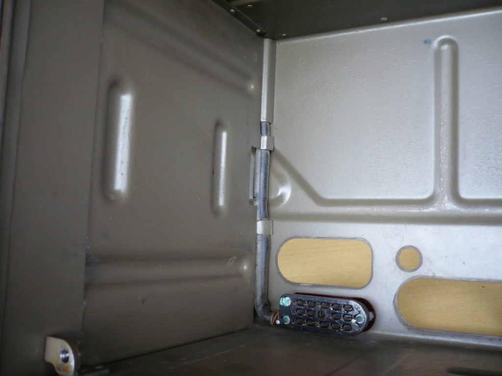

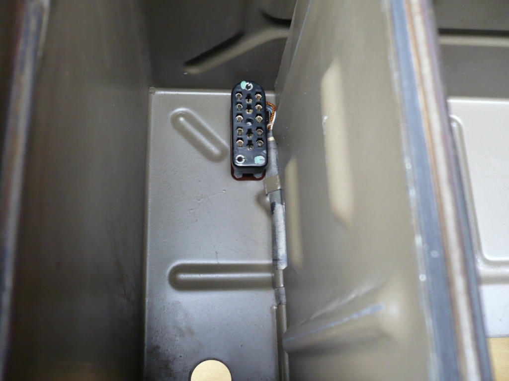

Tak posílám slíbené fotky. Štekry jsou ve skříni přišroubované na distanční sloupky, propojené jsou normálně A - A, B - B atd.

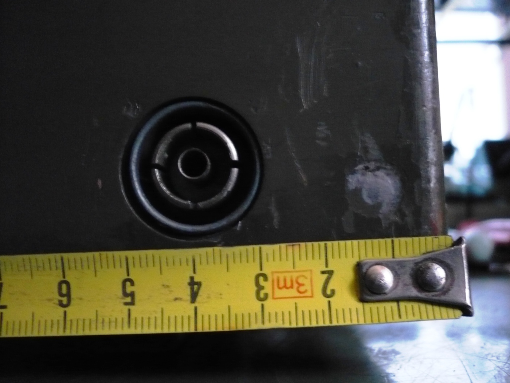

Tak to je nádhera..... Moc děkuji ze foto, ještě mě tak napadá, byl by možný celkový pohled na vnější zadní stěnu ? A byla by možnos alespoň pravítkem zaměřit tu díru na anténu? Pokud ne tak nevadí, nějak to zaměřím se zasunutou stanící. Moje bedna byla napadena kutilem s nůžkama na plech takže mě čeká svařování.

IkaSGC píše: Moje bedna byla napadena kutilem s nůžkama na plech takže mě čeká svařování.
Nevař to, zkroutí se to a nikdy to nebude vypadat dobře. Přinýtuj/přišroubuj přes tu díru kus plechu vhodné velikosti,třeba i s nějakou tou těsnicí gumou, jako že to tam prostě patří.
Alespoň tak bych postupoval já.
IkaSGC
Příspěvky: 137
Registrován: 31.12. 2014, 16:11
Re: RM-31T VKV
Příspěvek od IkaSGC » 06.09. 2016, 17:20
Zkroucení se moc nebojím, ta bedna je dost festovní ta to vydrží. Cočko si poradí. Vařil jsem horší a nic se nezkroutilo. Jen musím dobře zaměřit tu ďouru.

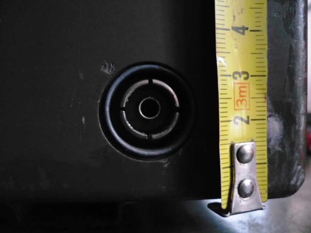

Co bych neudělal pro eremkového nadšence :thumbsup: Myslím že pro účel opravy to bude stačit...

Edit: Prosím ještě mě napadla jedna věc, bylo by možno ještě změřit uložení konektorů? Tedy jejich odskok od plechu ? Tedy délku těch distanček ? Pak už snad budu mít vše. :)
