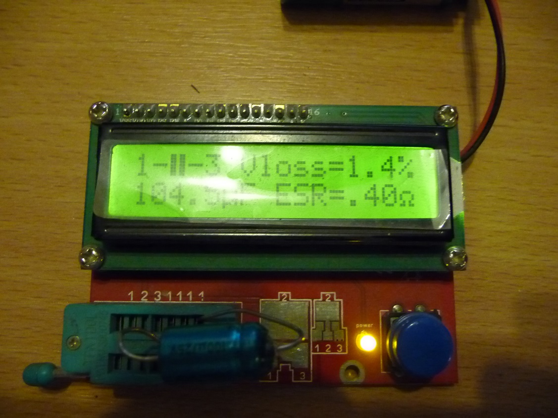

Bylo by možné upřesnit dotaz, např. typ, dobré by bylo i foto, čím a jak jste měřil , třeba tímto? viewtopic.php?f=8&t=464 a pod. Pokud má 8uF a naměří se 8uF tak nevidím důvod k panice.
Edit 7.7.2017
Tak ještě i foto vnitřku jednoho měřidla. I s měřeným elytem 100uF/26V.
Edit 7.7.2017
