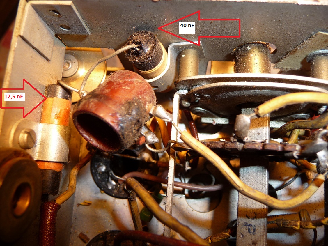

Pane Balek děkuji moc!! Je to skoro stejné. Jen malý dotaz, ve které části mám ty dva kondíky 12,5 nF a 40 nF hledat? Ona ta izolace na vodičích je dost křehká, tak ať nenadělám více škody než užitku. Děkuji MOC !

Tak ty 2 kondy jsem zatím neobjevil. Ale po výměně EK2 a EF9 za skoronové to na SV s asi 10 m dlouhou anténou hraje lépe. Chytnu ČR2, Dechovku, Country radio a taky slaběji Český impulz. Večer je jich tam teď hafo. Na KV asi 5-5 stanic mizerně, slaboučce a DV vůbec nic. Je to těma kondenzátorama, nebo jinde? Díky.

Máš je na obrázku. Doufám, že jsem je nepopsal obráceně, nesedím u zdroje ;) .
EDIT 15:37: Jak je to s dodržením přesné kapacity nevím, vlastním mrtvolu ve stavu reinkarnace, tak by mě to i docela zajímalo :!:
