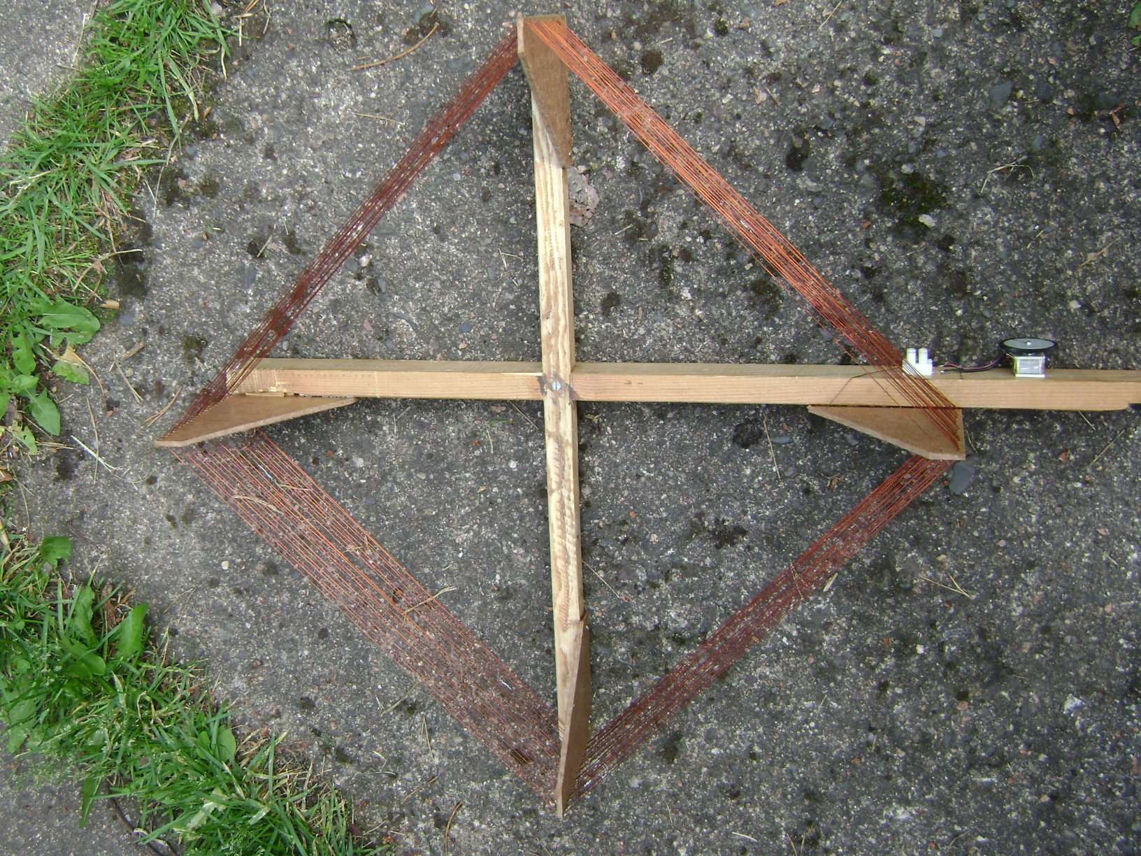

Zdravím.
Tak jsem konečně anténu dodělal a včera v podvečer poprvé vyzkoušel. Viz fota.
Zvláště bych se pochlubil kvalitním VF konektorem typu "čokoláda", zajišťujícím dokonalé impedanční přizpůsobení a minimální vyzařování/ztráty. Zkrátka, na ničem jsem nešetřil. Kvalita především :lol:
Jinak jde o čtverec 37cm s 22 závity s rozestupem 5 mm. Tedy dle http://www.dx.cz/modules.php?name=News& ... le&sid=151
Dle (nyní již i vlastních) zkušeností mohu uvést:
- opravdu - bez paral. kondíku (naladění) nemá anténa při připojení indukční vazbou žádný efekt - ať s konci navolno či spojenými. Tedy rezonanční zesílení je pro nepřímou (ne-drátovou) vazbu nutné.
- zkusím ještě připojení drátové - na Grundiga. Tak předpokládám zastanou ladění vstupní obvody a tudíž ladění antény nebude nutné - anténa bude pracovat pro celé pásmo i bez vnějšího ladění.
- na silných stanicích je efekt (asi s ohledem na autom. regulaci citlivosti v rádiu) malý. Jen poklesne šum, ale zato zdá se mi vzroste taková chraplavost, podobná jako by při přetíženém reproduktorku ?! Na slabých, sotva zachytitelných, je však efekt zásadní.
- při ladění jsem si všiml zajímavého efektu: pokud je naladěna zcela mimo, tak jako by tam nebyla. Když se laděním začnu blížit, tak signál na rádiu s feritkou klesne až zcela zmizí a až při přesném naladění stoupne a překoná kvalitou příjem jen na feritku. Ladění je velmi ostré - to jsem nečekal.
Již v prvním svém příspěvku jsem nastolil otázku, zda nezáleží na orientaci vinutí (pravo/levotočivé) - jeho souhlasnosti s orientací vinutí na feritce.
A/ Zdá se, jako by ano - když se síla předávaného signálu vnější anténou vyrovná tomu na feritce, tak se vyruší a až při přesném naladění převládne silnější vnější anténa, takže i rozdílový signál je větší, než z feritky samotné.
B/ protinázor - ať je vinutí orientované jakkoli, tak okamžitá orientace magn. pole rezonující antény je souhlasné s tím, co ho vyvolává (signál vysílače) = nucené kmity. To samé platí i pro feritku => obě cívky pracují souhlasně bez ohledu na orientaci jejich vinutí.
Jaký na to máte názor ? A nebo B ? Nebo ... C ?
Jak tedy vysvětlit naopak pokles signálu v okolí přesného naladění antény ?

Nejprve snad k tomu,jak to vlastně funguje,když to není s rádiem vodivě spojené. Cívka antény s ladícím kondenzátorem tvoří sériový rezonanční obvod. Pokud je v okolí elmg.pole např. vysílače vysílajícího na kmitočtu fo ,indukuje se do závitů cívky převážně z magnetické složky pole napětí vytvářející v tomto sériovém rezonačním obvodu proud,který bude největší,pokud se rezonanční kmitočet cívky s lad.kondem bude blížit fo. Každá cívka či anténa,v které teče proud, pak vytváří své elmg.pole - vyzařuje ,nejvíce na rez.kmitočtu,na jiných kmitočtech je proud sériovým rez.obvodem a tudíž vyzařování /pole menší a navíc fázově posunuté.Toto pole ,krom pole vlastního vysílače,přijímá feritová anténa.
To ve feritce indukuje napětí,které je vektorovým součtem napětí od obou polí, který může být,v závislosti na naladění rádia a antény,i nulový - to jsou ta minima . Se směrem vinutí to podle mého názoru nemá nic společného,neboť fáze ve vztahu k vysílači se nezmění.Matematicky to vyjádřit je úkol tak pro nejméně doktora věd,není to ale třeba,je-li to empiricky ověřeno.
Co se týče počtu závitů antén rúzně velkých viz p.Kubíček, je to počítáno nikoliv na nějakou indukci či indukované napětí,ale tak,aby s daným ladícím kondem,třeba těch 320 pF,to obsáhlo středovlné pásmo.Čili v podstatě na konstatní
indukčnost při každé velikosti rámu . Je ovšem nutné do té tabulky koukat pořádně - ony ty různé mezery mezi dráty pro různě velké antény znamenají různou vlastní kapacitu té cívky,o kterou je nutné korigovat závity /indukčnost,aby zůstal rozsah přeladění stejný.

1. jde o paralelní rez. obvod, ne sériový
2. ten fázový součet polí je to, o čem mluvím. Resp. o spec. případě, kdy jsou fáze stejné, či opačné (neboť k sobě dávám rádio (její feritku) a anténu souose. Tudíž to vysvětlení nechápu - resp. mi není jasné, že by existovala souvislost mezi laděním antény a změnou směru jejího vyzařování. Myslel bych, že že ať už přijme anténa signál z jakéhokoli směru, vyzáří ho právě a jedině ve směru své osy, protože indukovaný proud běhá v závitech kolem osy cívky.
Takže se signál na feritce sčítá (resp. odčitá) vektorově i numericky (<=souosost).
3. ano, to je mi jasné - vždyť jsem to uvedl (na +- 250 micro H ). Já to četl pořádně. A mnou uvedený příklad se také týkal 80 a 40 cm antény se STEJNÝM stoupáním 0.5 cm, které je navíc použito u většiny tam uvedených rámovek.
