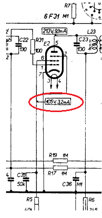

Příspěvek od haviv » 18.05. 2015, 15:20
Ani po dosazení 6L31 nehraje. Po měření napětí na elektronkách jsem u 6F31 naměřil na druhé mřížce místo 105V skoro 200V. A napětí se nezměnilo ani když jsem vyměnil odpor R5 (který nebyl původní, měl 36K)za odpor z druhého Populára 40K.
Děkuji
Re: POPULÁR 521A
Příspěvek od Milan » 18.05. 2015, 20:33
A kolik je napětí na anodě ? Jestliže jen o pár voltů větší, tak má lampa 6F31 pravděpodobně nízkou emisní schopnost a budeš ji muset bohužel vyměnit. A nebylo by lepší rádio oživovat spíše v pořadí 1.zdroj, 2.nf stupeň, případně pak dál, jestli tě to bude ještě bavit ;)

Re: POPULÁR 521A
Příspěvek od haviv » 18.05. 2015, 21:15
Děkuji za radu
Máte pravdu, anodové napětí se liší jen o pár voltů (přesně tam je 220V). Naštěstí mám ještě jednu 6F31 tak ji vyměním.
A také děkuji za radu, hned se podívám na nf zesilovač. Trafo je v pořádku.
