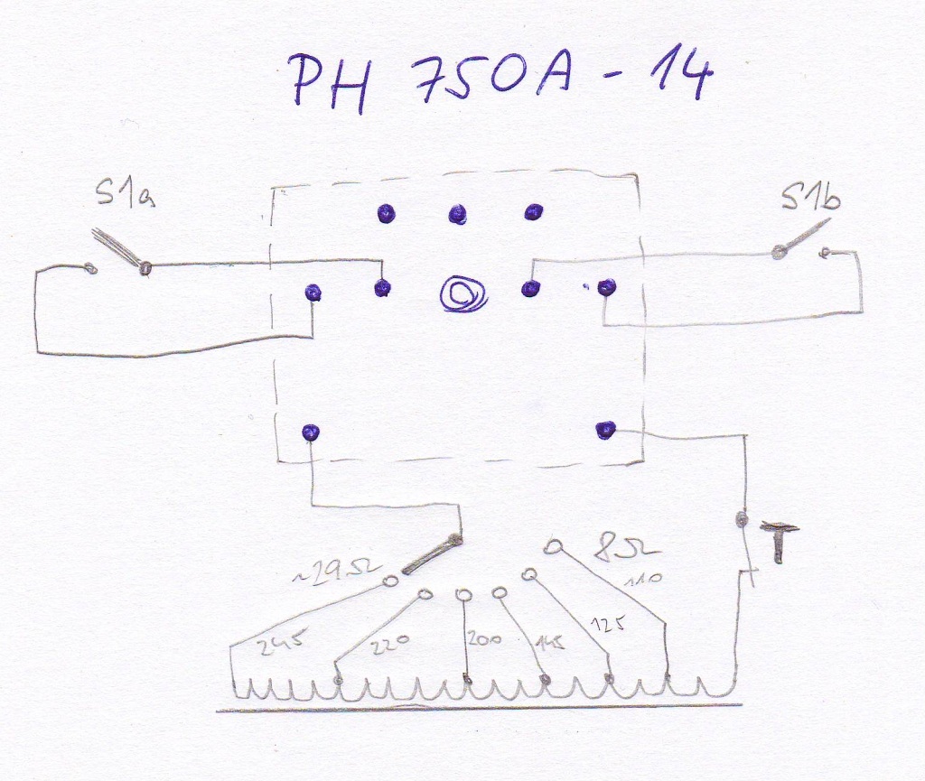

Mám prosbu k radiu 750A-14. Na zadní stěně je připojení napájecího kabelu. Toto připojení ale nemám a tak pátrám po zapojení toho adapteru.
Zatím se mi to nepovedlo nikde najít. A přemýšlení bolí :-)...
Máte to někdo zkreslené a jste ochoten to, prosím, poslat?
Děkuji!

Za pomoci ohmetru najdi dva piny které vedou k síťovému vypínači. To je přívod pro střídavé napětí. Ostatní piny jsou pro vibrační měnič, když bylo rádio napájené stejnosměrným napětím. (původní nástrčka se otáčela a tak se propojovaly různé piny) . Pozor, aby bylo zvoleno správné síťové napětí. To se provádí kotoučkem, když ho rádio nemá (zejména pokud bylo v minulosti vybavené vibračním měničem) tak přímo přepájením odbočky na trafu. Pro 230V vyhovuje druhé pájecí očko od konce vinutí (měř ohmetrem, pak zkontroluj odběr rádia v sérii se žárovkou 60W).
schéma s měničem je zde :
http://www.radiomuseum.org/forum/philip ... 1a_14.html

Příspěvek od MilanH » 01.03. 2015, 12:24
Milane děkuji!
Já jsem za těmi "propojkami" čekal cosi lehce složitějšího. Asi bych neměl příště být pohodlný a líp se kouknout dovnitř :-(.
Pročetl jsem si i tu diskuzi, zajímavé.
Pak jsem ale šel měřit (důvěřuj, ale prověřuj :-) )... A je to tak trochu jinak...
Horní tři piny jsou pravděpodobně ty pro měnič...
Prostřední řada - dva a dva piny jsou přívod a výstup vypínače...(čili odtud na trafo nevede NIC)
Dolní řada - dva piny jsou přívody na trafo - jeden z pinů (při pohledu zezadu ten pravý) přes tepelnou pojistku, ten druhý přes volič napětí...
Text doplněn ve 13:50
Pohled zezadu na piny adapteru...
