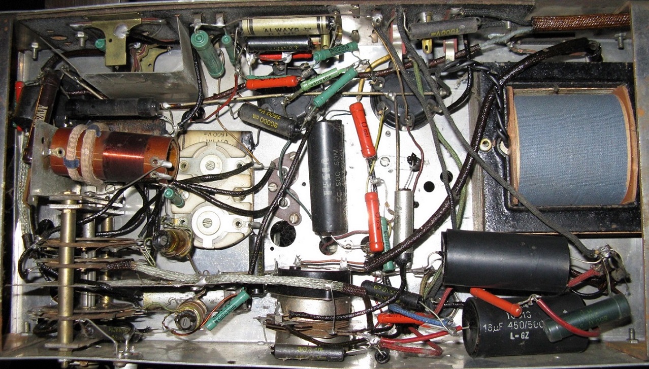

Pánové, prosím, byl by někdo ochotný nafotit šasi M73E zespod, detaily hlavně kolem přepínače rozsahů. Kus, který zrovna opravuji, byl překopaný a nesedí mi zapojení dle Baudyše a nejspíš mi chybí jedna cívka. Jedou mi KV a SV, DV nejedou vůbec i když kmitá oscilátor. Problém asi někde v cívkách. Foto by mi urychlilo hledání chyby. Předem dík:-)

Tady máš nějaké obrázky vnitřností Markofonu M73. Kv cívky asi nejsou původní. V jiném kuse mám zase místo původní oscilátorové kv cívky po válce dosazenou Palafer Kolibri. Nevím jak dalece ti fotky pomohou, ale pro orientaci by mohly stačit.
